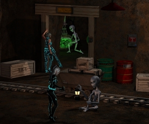

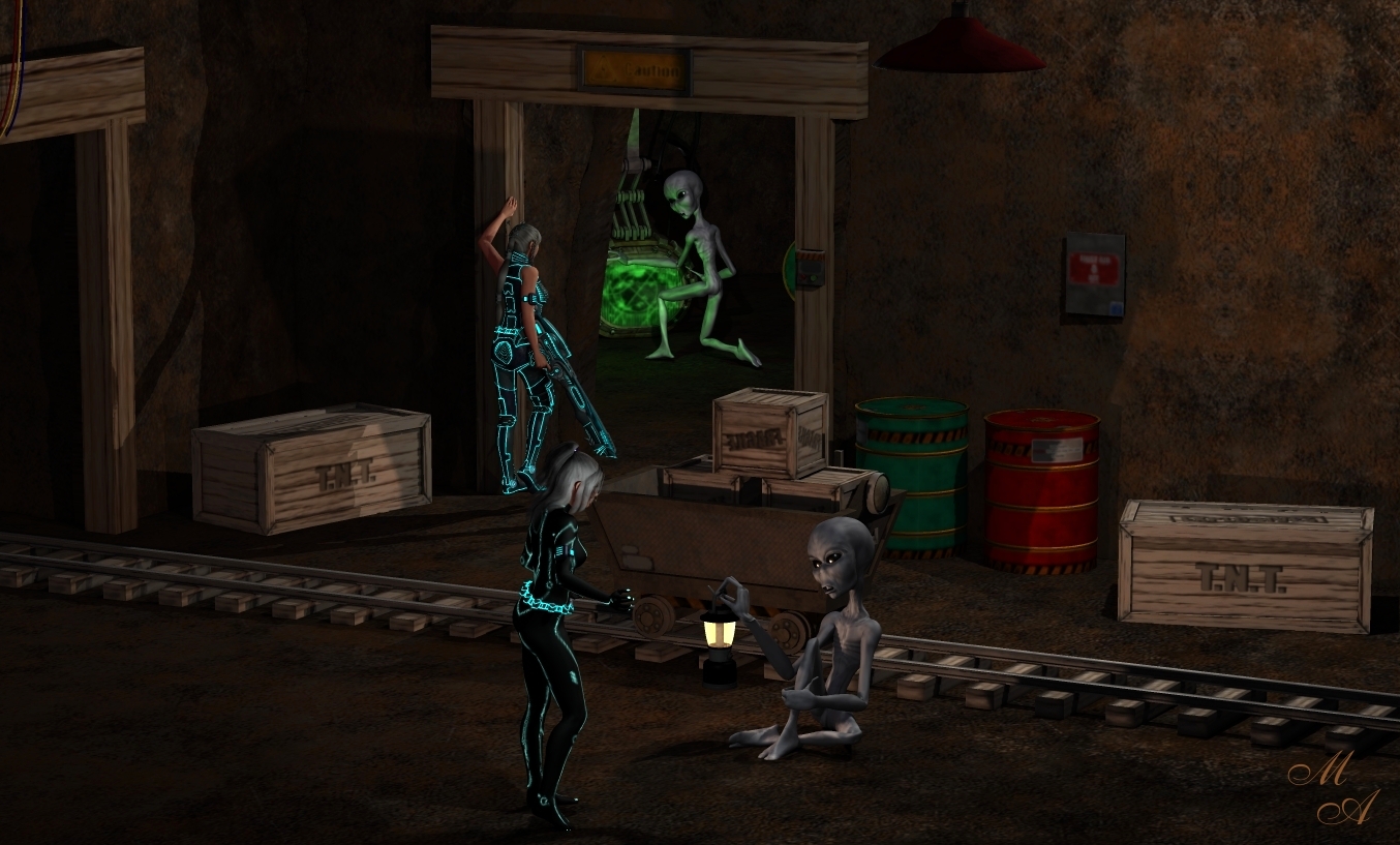

  • Die "Neon Glow" Anzüge (die meiner Ansicht nach eh keinen Sinn machen ausser ein bissl Effekt, aber das ist Ansichtssache. Fand ich schon als ich die im Shop gesehn hab ;) ) konkurrieren hier etwas mit dem Schein der Grubenlaterne. Nach rechts hin müsste das Licht eigentlich kontinuierlich schwächer werden, so dass die Schienen und der Tunnel sich ins Dunkel auflösen. Da könnte eine negative Lichtquelle helfen :)

    Space: Jo, du hast recht. Aber, hat Poser auch negatives Licht? Ist ja nicht Bryce diesesmal.... aber ich nehm mir das Licht nochmal vor :)

    In DS würde ich sagen, Ambient runterschrauben, dann wirds auch dunkler.
    Was mich mehr irritiert, sind die Schatten in unterschiedliche Richtungen, also das gesamte Licht-Setup. Man weiß nicht, woher das Licht kommt. Wenn ich die Szene ausleuchten sollte (DS, wohlgemerkt - von Poser hab ich keine Ahnung), würde ich ein Linear Point Light in die Laterne setzen, gelbliches Licht; einen Spot in die Deckenlampe (falls die brennen soll) und ein grünes Spotlight in die Truhe. Da das aber garantiert nicht genug Licht gibt, noch ein paar Spots ohne Schatten aus den unterschiedlichen Richtungen, auf 10% Intensität reduziert. Falls die Mine vorn und an einer Seite offen sein sollte, könnte man auch Distants nehmen, die können Soft Shadows. - Wie gesagt, DS. Welche Möglichkeiten man in Poser hat, weiß ich nicht.

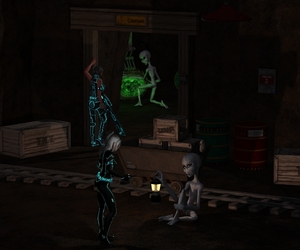

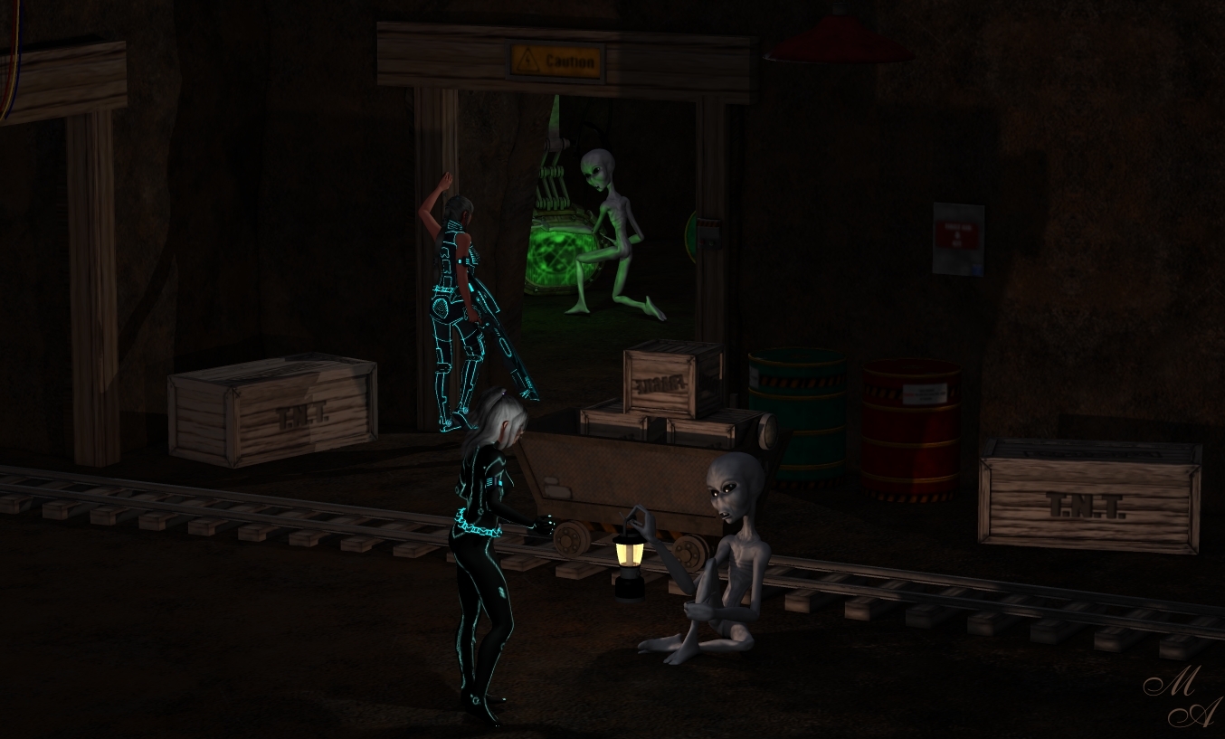

  • Lessa: Und ich hab von DS keine Ahnung. *ggg*
    Ich hab versucht, in die Lampe einen Spot zu setzen, aber das Licht ist kaum zu sehen....
    Ich hab ein paar Punktlichter drin, Reichweite begrenzt, und ein diffuse IBL Licht, aber ganz schwach.
    Schaut mal jetzt obs besser ist....

    Ich finde es so besser. War irgendwie merkwürdig, dass man so viel sehen sollte. Was ich allerdings noch nicht ganz begreife, ist, woher der Schatten links an der Tür kommt - der mit diesem Zipfel.
  • Ich hab, da man die Lichtquellen da ja nicht sieht, es aber schon logisch ist, dass da welche sind, auch die Schatten angelassen....

    Ach was! Wenn du immer gleich auf Bryce ausweichst, lernst du nie mit Poser oder DS richtig zu deiner Zufriedenheit umgehen. Das gibt dann immer Frust. *bekräftigend auf die Schulter klopf* Das packst du auch sicher in Poser.
    Lichtquellen müssen nicht immer Schatten werfen. Z.B mache ich bei meinen Portraitrendern immer 7 Lichter rein, von denen 2 Schatten werfen - die andern 5 sind dazu da, um zurückgeworfenes Licht zu faken. Das ist meistens ja relativ schwach. Und selbst wenn ich die 5 Schatten werfen lasse, stelle ich meistens die Softness auf 80% oder so - davon ist dann gerade mal was zu erahnen. Aber es ist da.
