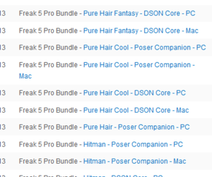

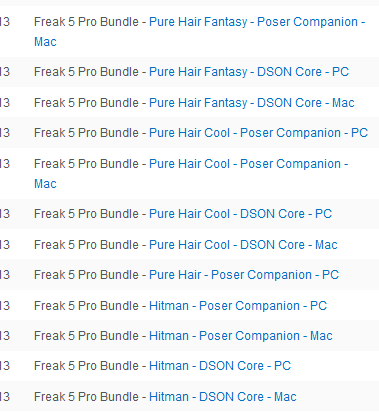

Ich blick im Downloadbereich nicht mehr durch. Alles heißt jetzt "Poser" oder "JSON Core" ...
welche Dateien sind denn jetzt für DAZ und welche für Poser ????
Ich meine jetzt nur die Windows-Versionen.
Welche Dateien msus ich als DS4.5-User installieren?
Welche Dateien muss ich eigentlich installieren?
