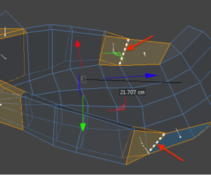

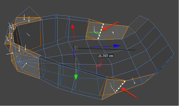

  • Ich wollte mithilfe von Bodypaint teile meines Models mit einer UVMap versehen, leider bekomme ich nach klicken auf "UV entspannen" den Fehler:
    eine kante wird von mehr als 2 polygonen geteilt
    Er selektiert mir auch die Teile, allerdings versteh ich das Problem nicht und was ich jetzt dagegen tun kann?
    head:inner_mouth:upper:jaw

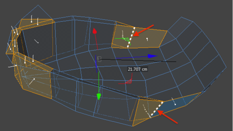

  • Du hast non-manifolds verbaut; Kanten mit mehr als 2 Polygonen. 2 habe ich markiert; mehr kann ich aus diesem Blickwinkel nicht erkennen.
    Am einfachsten ist du machst daneben jeweils ein Schnitt und löschst das entstandene Dreieck.
    Dargain
  • Vielen Danke, ich habe das Modellteil einfach nochmal geteilt (den äußeren Ring...) dann hat es geklappt...

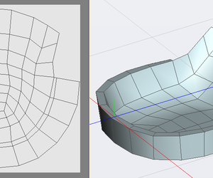

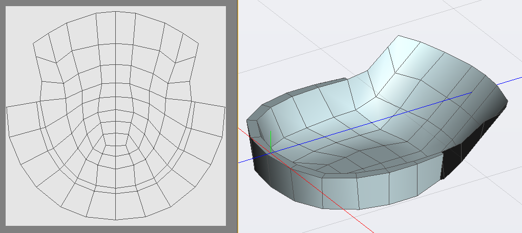

    Ich finde das Mesh könnte gut so aussehen als UV-Map:
    Ich hänge es mal als OBJ an.
    Dargain
  • Das sieht natürlich deutlich besser aus als mein Versuch ;)

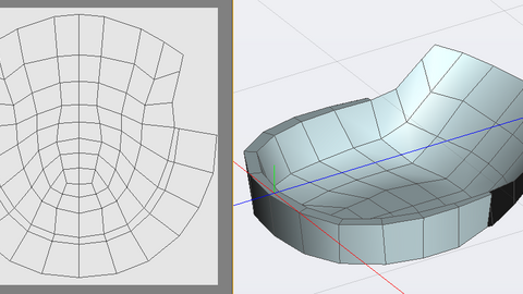

    Irgendwie steh ich aber vor einem neuen Problem, nachdem ich mir mehrere Tutorials über das UV [lexicon]Mapping[/lexicon] (speziell mit Bodypaint) angesehen habe, habe ich also die Teile die eine Textur/UVMap bekommen sollen verbunden und 'optimiert'
    Habe die Kanten selektiert wo die Map 'geschnitten' werden soll...
    Bin in Bodypaint auf Fläche-Projektion und dann auf UV Entspannen (LSCM)
    Im Prinzip sind die Flächen jetzt ok, aber irgendwie alles ein wenig verzerrt... gibt es eine Möglichkeit (ausser händisch jedes Polygon / jeden Punkt selbst zu verschieben) das ganze zu optimieren?
