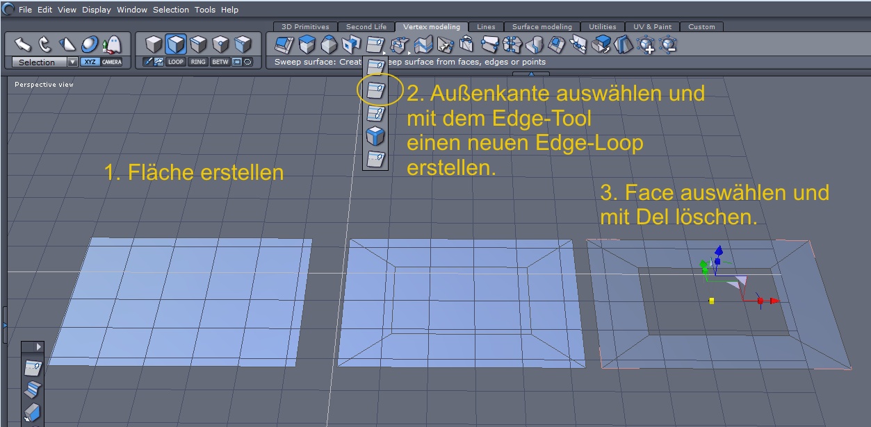

    Öffnungen erstellen siehe Dateianhang:
    Dies ist nur eine Möglichkeit von vielen. Wenn Du noch nicht viel Ahnung vom Modellieren hast, würde ich Dir raten erst einige Hexagon-Tutorials von z.B. Geekatplaydurchzuarbeiten. Sonst wirst Du mit Sicherheit nicht glücklich werden.
    ....und nicht vergessen Ngons sind nie gut.
    Edit: Gerade Deinen Post noch gesehen: Ganz wichtig ist das richtige UV-Mappen. Auch hier wirst Du auf Geekatplay fündig werden.

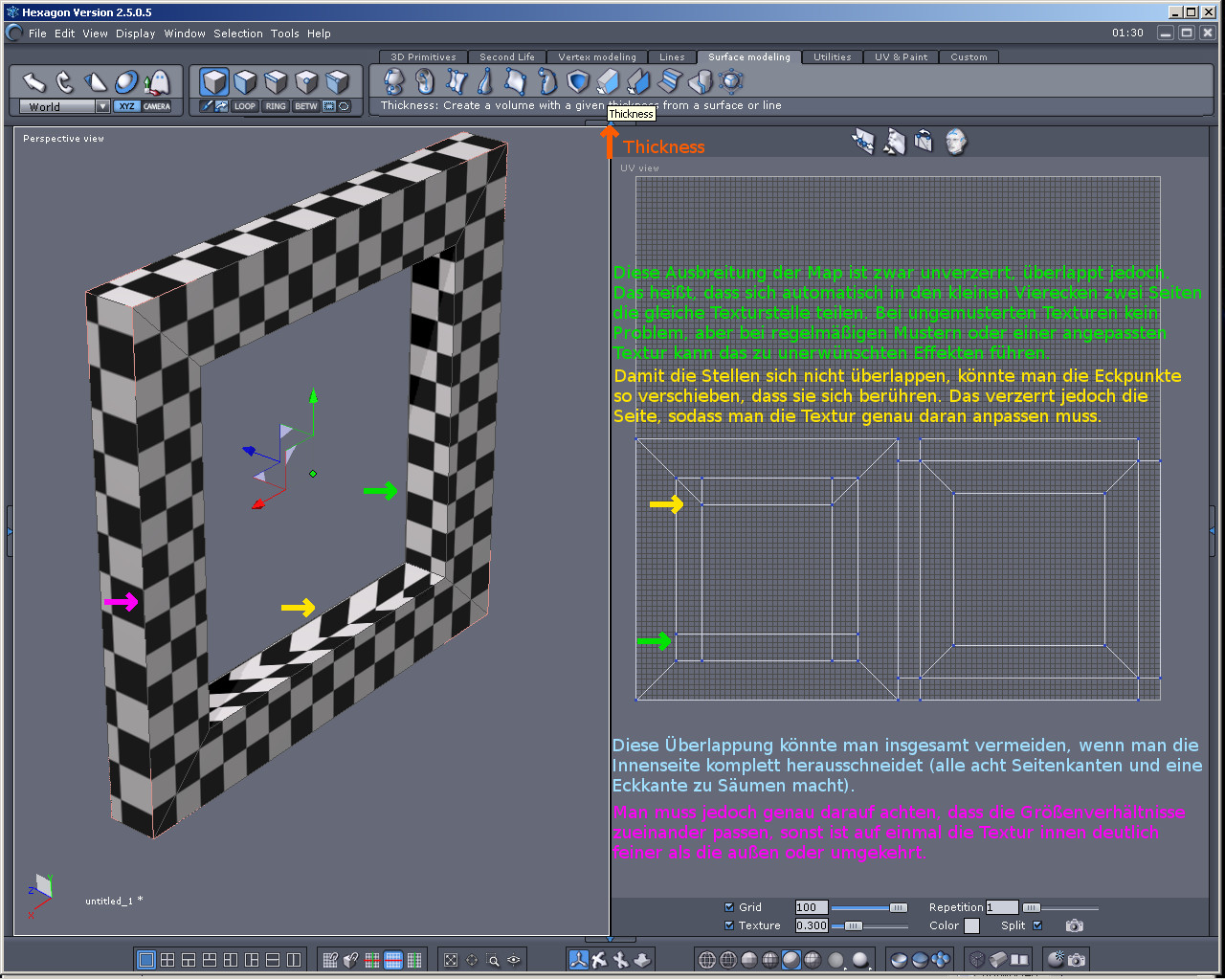

    UV-Mapping ist eine Sache für sich. Die Plane zu UV-Mappen ist, wenn du es so machst wie Kushanku, gar kein Problem. Wenn du daraus aber einen Körper machen willst (z.B. über das Surface Modeling Tab eine Thickness zuweisen), musst du die Kanten so aufschnibbeln, dass du es abwickeln kannst, als wäre es aus Papier. Das heißt, für einen einfachen "Rahmen", der so gemacht ist, wie beschrieben:
    - alle vier inneren und äußeren Ecken-Kanten markieren
    - alle vier Seiten-Kanten auf einer Außenseite markieren
    - alle vier Seiten-Kanten auf der anderen Innenseite markieren
    - Wenn alles markiert ist, auf "UV-Mapping - Unfold" gehen. Dann sind die Säume gesetzt. Man kann sie auch noch weiter bearbeiten dann, indem man auf die + und - Zeichen klickt, aber wenn es kein allzu komplizierter Körper ist, geht es so schneller.
    - Auf Unfold klicken
    Jetzt solltest du hoffentlich eine UV-Map wie auf dem Bild sehen. Allerdings hat Hexagon beim UV-Mappen schon mal gern einen Clown gefrühstückt, sodass es sein kann, dass da total verrutschte Sachen rauskommen. Sollte das der Fall sein, versuche vielleicht mal, die Projektionsart (X / Y / Z) zu verändern, ansonsten ist händisches Punkte schubsen angesagt.
    Ein paar grundsätzliche Bemerkungen auf dem Bild; ich hoffe, du hast keine Farbschwäche, denn ich habe die Pfeile und Bemerkungen farbcodiert.
