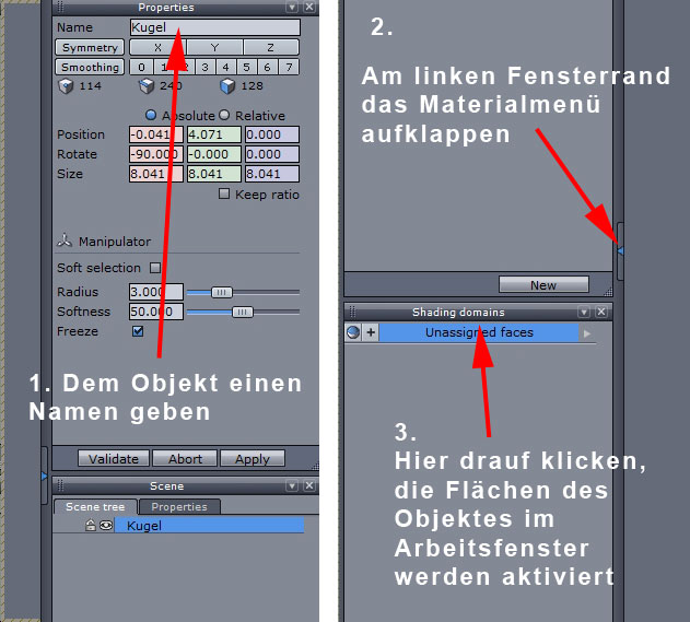

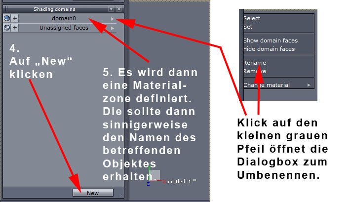

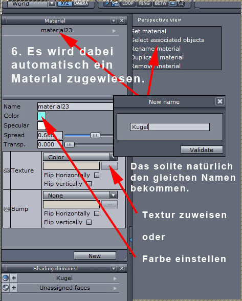

Moin FST,
so geht es:
Danke, Space!
Genau so geht's.Ein kleiner Hinweis noch: Du kannst pro Objekt auch mehrere Materialien vergeben, dazu musst du einfach die gewünschten Polys, die dazugehören sollen, manuell auswählen.
