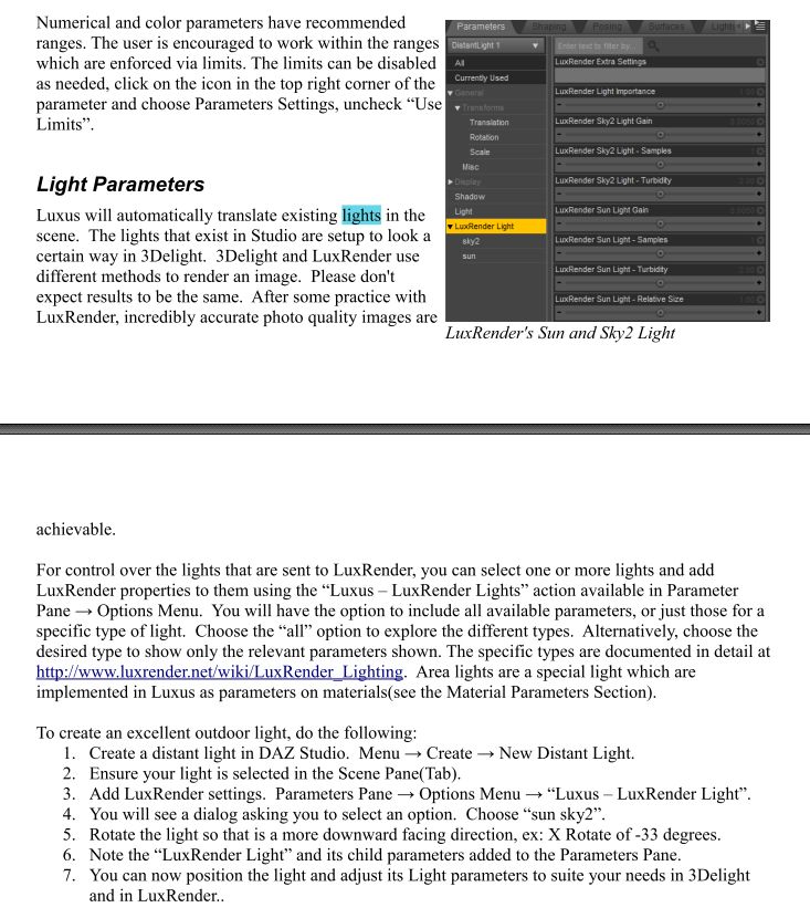

    Hi,
    ich hab mir Luxus jetzt geholt und versuche krampfhaft, es in eine bestehende Szene einzubinden, aber es wehrt sich. Alle Lichter, die ich einsetze, bringen viel zu viel Helligkeit mit - die gesamte Szene wird völlig überbelichtet.
    Bevor ich meinen Schreibtisch esse: hat irgendwer ein paar Tipps für mich, wie ich die Lichter am besten einsetze? Ich hab mit Lux / Reality bisher nicht gearbeitet.
    Danke!

    Oder geh auf Linear und klick den Button Estimate Settings an, das hilft oft auch.
    Luxus hab ich nicht, aber mit Reality hab ich ein bisschen gespielt. Es braucht viel weniger Lichter als Poser/DS. Geh von den natürlichen Gegebenheiten der Szene aus. D.h. normalerweise nur eine Lichtquelle.
  • Bei Reality / Lux ist es so dass man eigentlich nur EIN Distant-Licht einsetzt (in der alten Reality-Version muss es "Sun" heißen).
    Alle weiteren Lichter verursachen Lichtreflexe.
    Dieses Licht sollte von oben kommen da Lux sonst denkt es wäre abend wenn es zu tief steht.
    Dieses EINE Licht kannst du in Lux selberr noch steuern mit den Belichtungsreglern. Ich setzte die meist auf manuell und verwende dann Zwischenwerte bei Blende und Belichtungszeit.
    Wenn die Szene INNEN ist muss man oft die Automatische Steuerung nehmen, da die manuellen Einstellungen hier manchmal nicht ausreichen - meiner Erfahrung nach.
    Du kannst wahlweise auch IBL-Lights mit IBL-Backgrounds nehmen. Ich hatte das schon mal hier gepostet.
