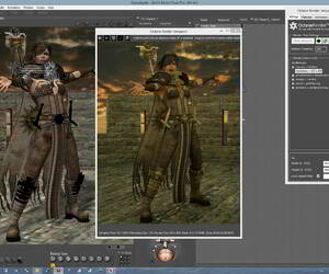

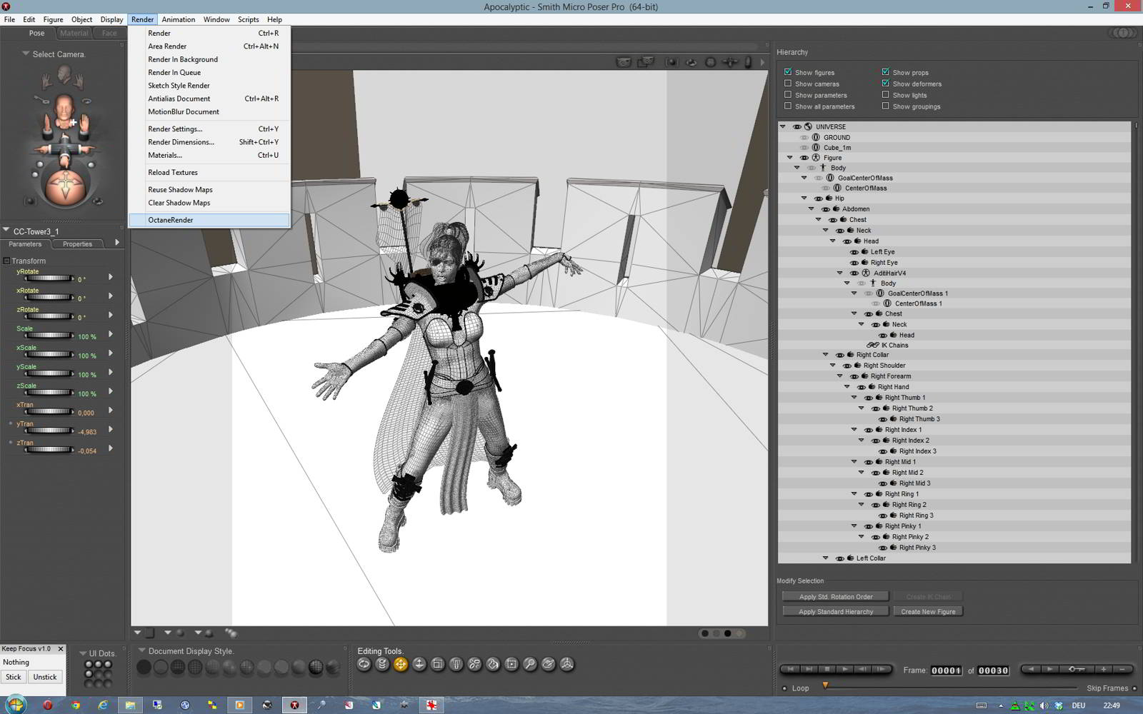

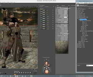

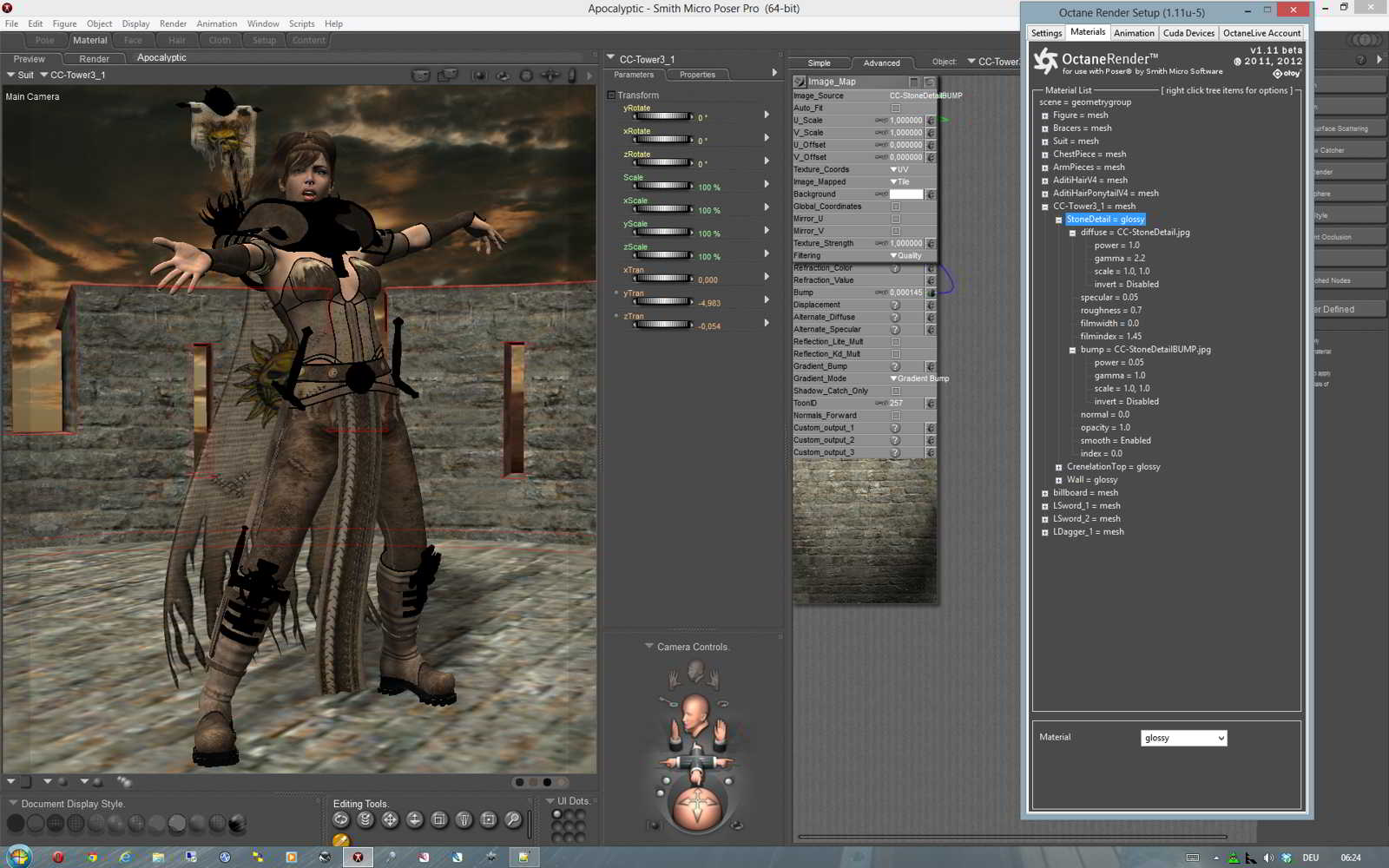

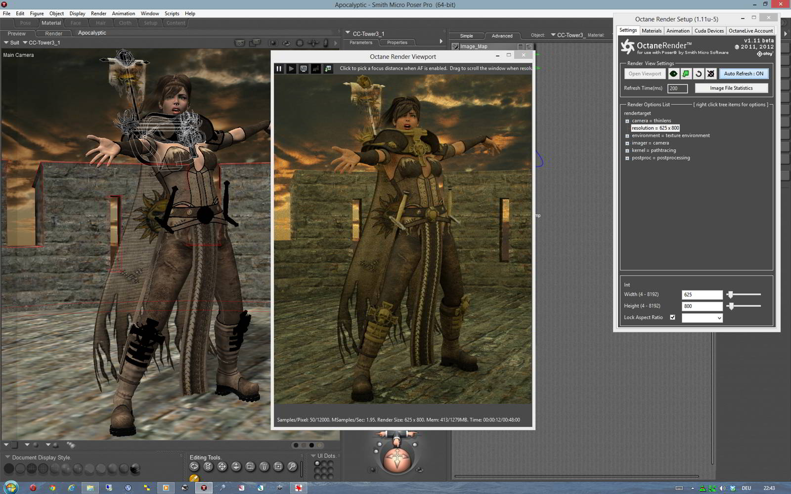

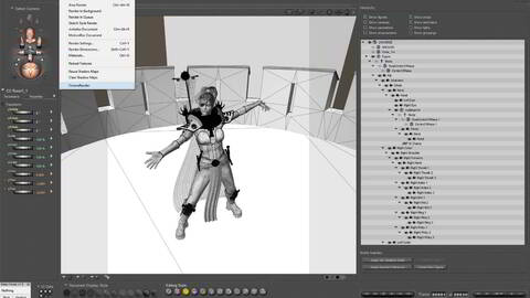

    Die Arbeit in Poser was das Laden, Arragieren und Positionieren von Figuren und props betrifft, bleibt unverändert. Ich habe für diesen Thread mal eine Beispielzene erstellt. Wie man sieht beginnt der eigentliche Spass im Render Menü.... (Bild 1)

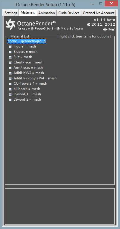

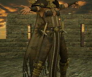

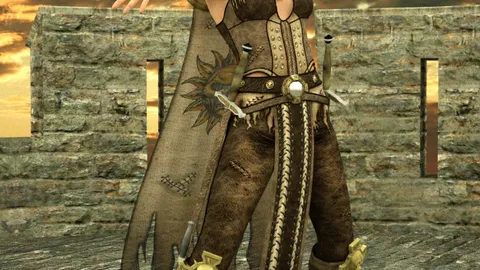

    Das Plugin überträgt die Objekte und konvertiert die Poser- zu Octane Materialien. Dies funktioniert im allgemeinen recht gut, scheitert jedoch des öfteren bei zu komplex aufgebauten Poser Shadern. Hier gilt, je einfacher das Posermaterial umso besser gelingt die Umsetzung. Das hat nichts mit den Shadern an sich zu tun, Octane benutzt einfach ein anderes System als der Firefly Renderer, das eben mehr oder weniger gut zu übersetzen ist. (Bild 2)
    Wenn man mit Fremdrenderen arbeitet, sollte man sowieso den Poser Materialraum links liegen lassen und von dort nehmen was kommt. Es macht keinen Sinn an den Materialien des einen Renderes herumzustellen umd diese dann für einen anderen Renderer übersetzen zu lassen. Besser gleich die Materialien des Zielrenderers überabeiten - hierfür ist das Plugin ja u.a. zuständig.

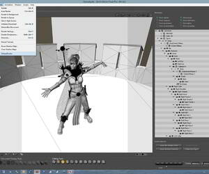

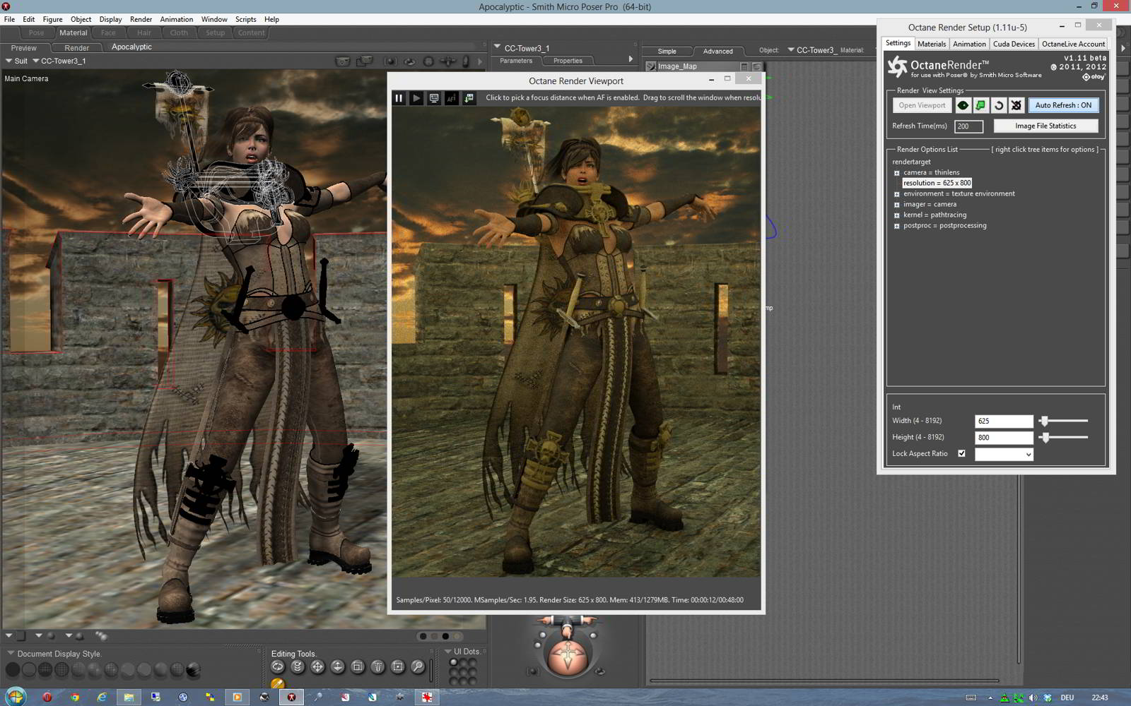

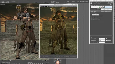

    Für eine erste Begutachtung, und um sich Gedanken um die Ausleuchtung zu machen, kann man aber schon mal einen ersten Renderlauf starten. Das Ergebnis lässt sich schon in den ersten Sekunden beurteilen (Bild 3)

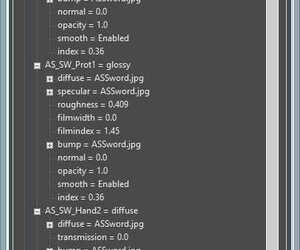

    Schon nicht ganz schlecht für ein 4 Minuten Renderbild (Bild 4), aber wie man sieht gibt es noch einige Materialien die der Bearbeitung bedürfen.

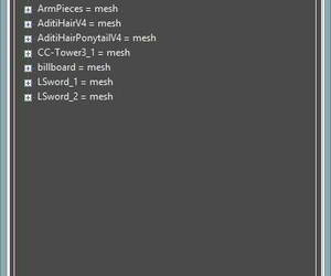

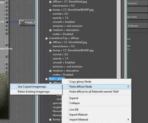

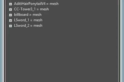

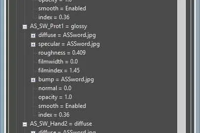

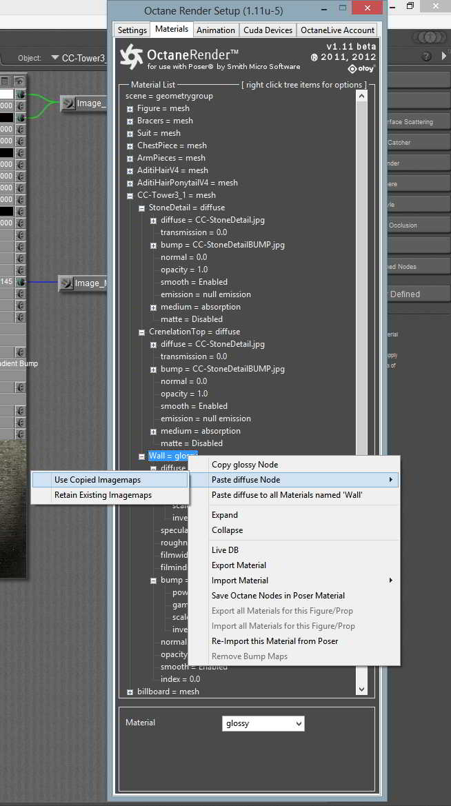

    Die Materialien lassen sich wie gewohnt aus Posers Materialraum direkt per Klick in die Szene auswählen, das Plugin öffnet dann das entsprechende Octane Material (Bild 5)
    Wie man sieht, generiert das Plugin üblicherweise glossy Materialien, die man aber durchaus noch überarbeiten sollte.

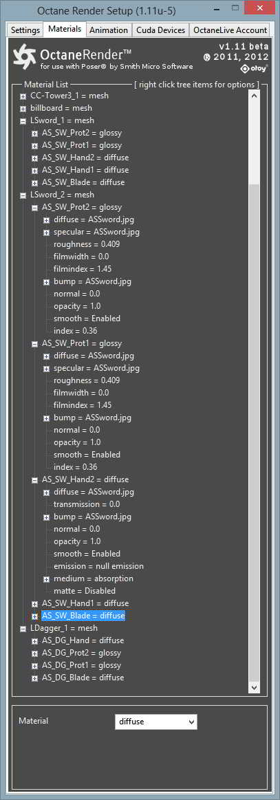

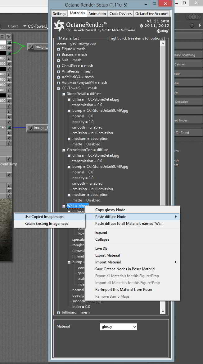

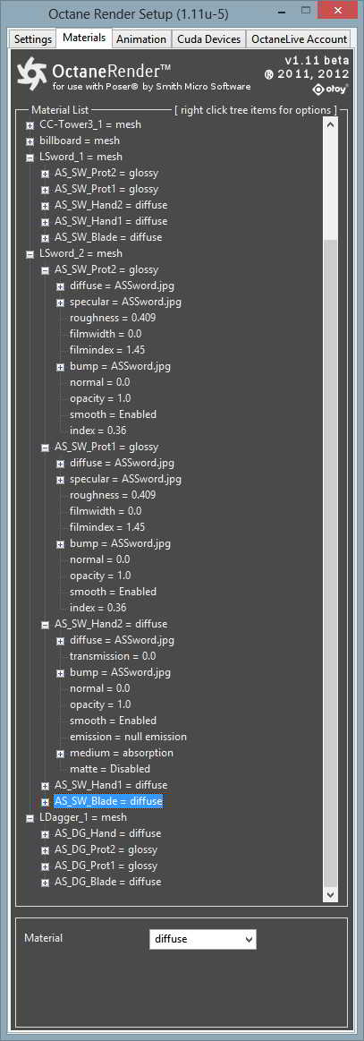

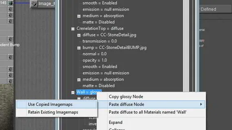

    Ich fange mal mit den Steinen an und setze diese auf diffus mit etwas meht Bump. Bei mehreren, gleichartigen Materialzonen lassen sich diese übrigends per Copy/Paste übertragen oder auf die gesamte Figur anwenden oder auch auf alle gleichnamigen Materialzonen kopieren - eine sehr schöne Arbeitserleichterung (Bild 6). Ich gehe jetzt hier nicht weiter auf die einzelnen Untereinstellungen wie diffude, specular, opacity etc ein, diese sind im Octane Manual sehr schön beschrieben.

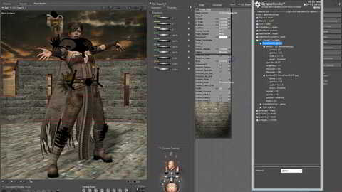

    Bei weiterer Betrachtung des Vorschaurenders fällt auf, das vor allem die metallischen Gegenstände noch etwas Bearbeitung bedürfen (Bild 7). Es empfiehlt sich generell über alle prominent sichtbaren Materialien zu scannen und diese gegebenfalls zu überarbeiten. Die Copy & Paste Funktion ist hierbei sehr hilfreich. Außerdem lassen sich einzelne Materialien, oder aber auch alle Materialien einer Figur exportieren um sie dann später wieder zu benutzen. Dies benutze ich zum Beispiel um meinen komplexen Skin-Shader für die Figuren zu laden.
    Das Ergebnis nach der Materialüberarbeitung sieht dann schon deutlich besser aus (Bild 8)
