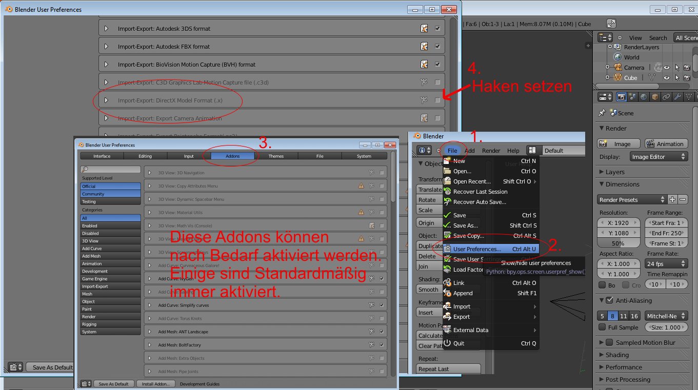

    Du kannst damit Dein Modell prüfen lassen, ob es 3D-print tauglich ist. Es werden Dir viele Werte angezeigt. Löcher im Mesh, non manifolds, überhängende Flächen usw. Ich habe es schon brauchen können, da ich erst vor kurzem etwas printen hab lassen. War ein Geschenk für meinen Sohn. Ich habe mit dem Tool alle Fehler gefunden und beseitigt. Blender exportiert auch das Mesh in einige 3D-Print-taugliche Dateiformate (z.B. STL) . Wobei ich festgestellt habe, das 0,01 Blendereinheiten 1 mm bei STL-Dateien ist.
    War sehr hilfreich. Bei 2.67 wird das ganze jetzt auch noch farbig angezeigt, wenn ich das richtig in Erinnerung habe. Das Tool ist wieder ein Addon, das erst in der User Preferencen aktiviert werden muss und dann ist es im linken Tool Shelf zu finden.

  • wenn ich auf User Preference drücke passiert nichts, kein Fenster kein garnix . Wie war der Blender Trick ? :D
    Hier ist nochmal die ANleitung, die ich Dir schon mal gegeben habe.
    Wann Du auf der Seite mit den Addons bist, dann gibts Du links oben in der Suchfunktion einfach 3D ein, dann wird es Dir angezeigt.
  • Ah ich seh das ist das i Menue . 8o Hatte zwar alles schon durchgedrückt aber i wohl nicht . Ich dachte auch steht für Info ^^
    Also um deine Anleitung überhaupt erstmal zu befolgen hatte mir dieses File Blabla oben in der leiste gefehlt . DANKE :)
