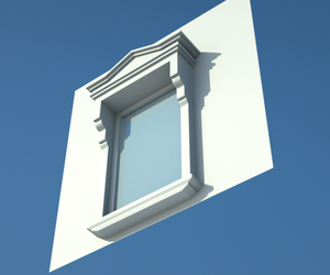

    Ich würde sagen, zuerst in der Ansicht von oben das Fenster in die richtige XZ-Position bringen, dann in der Seitenansicht auf die richtige Höhe auf der Y-Achse bringen.

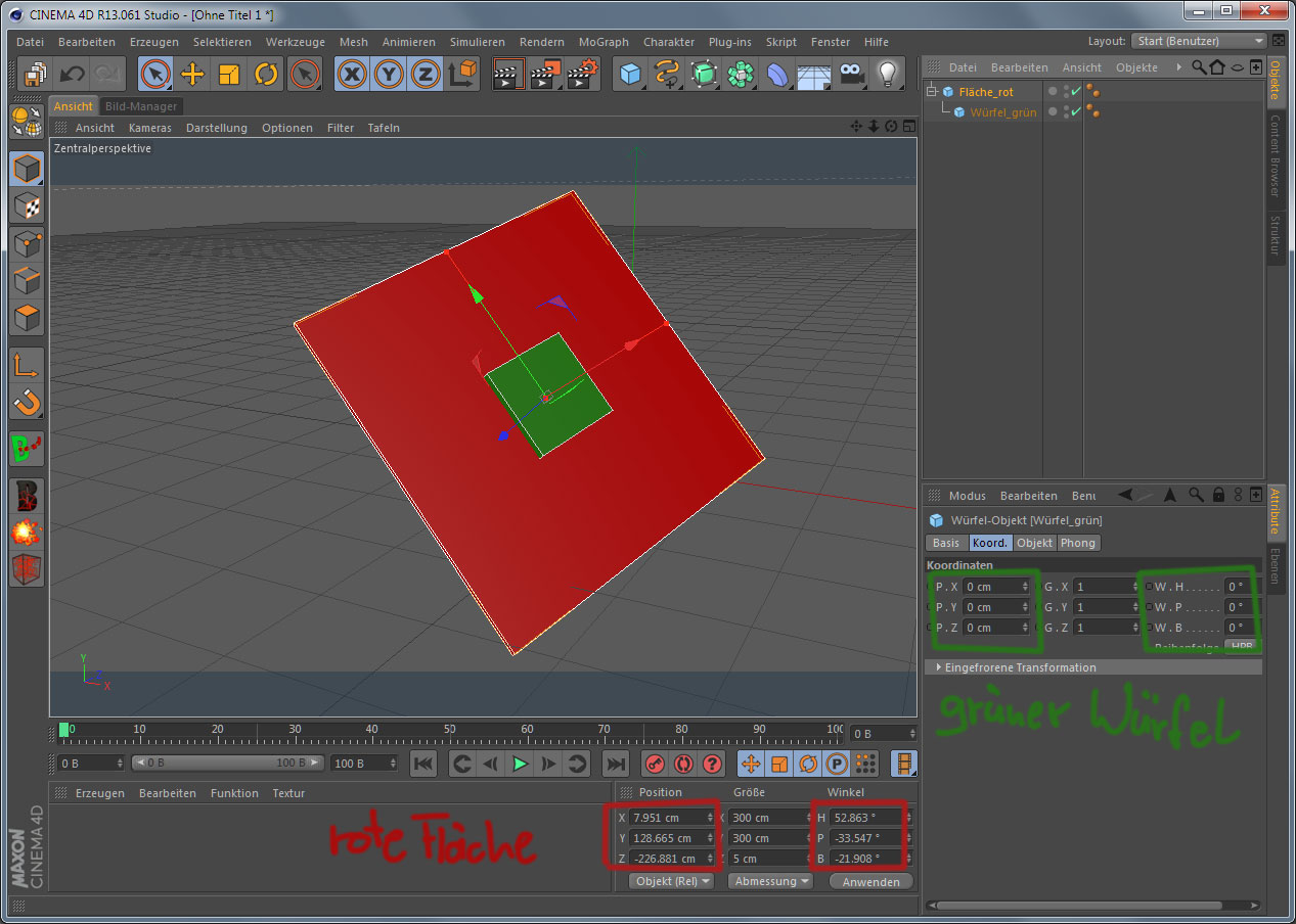

  • Hallo,
    Du ordnest das Fenster im 'Objektmanager' der Fläche unter. Dann setzt Du die Position und die Winkel des Fensters komplett auf '0' dadurch übernimmt das Fenster genau die Position und Ausrichtung des übergeordneten Objekts (der Fläche).
    Grüße
    Uwe

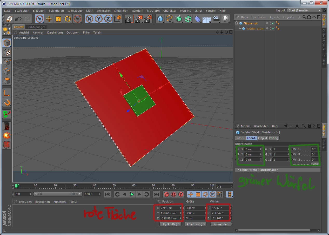

  • Du ordnest das Fenster im 'Objektmanager' der Fläche unter. Dann setzt Du die Position und die Winkel des Fensters komplett auf '0' dadurch übernimmt das Fenster genau die Position und Ausrichtung des übergeordneten Objekts (der Fläche).
    Das funktioniert aber nur, wenn die Fläche selbst bei Winkel 0, 0, 0 auch wirklich senkrecht im Raum steht, was an sich nur bei Grundobjekten der Fall ist und im 3D Alltag eigentlich nie vorkommt.
    Da ist man extrem eingeschränkt in Cinema4D, da sind andere 3D tools deutlich besser geeignet. Mit Xpresso ist es möglich, das Objekt an die Normalen eines Polygons zu heften und dessen ausrichtung zu übernehmen, allerdings habe ich Xpresso und C4D schon so lange nicht mehr benutzt, dass ichs auf die schnelle nicht hinbekomm, aber vlt ist einer hier noch geübter drin ;)

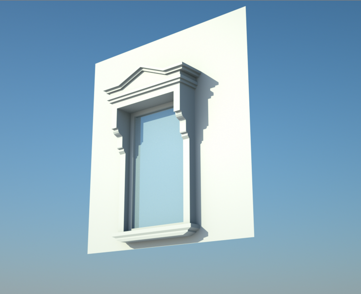

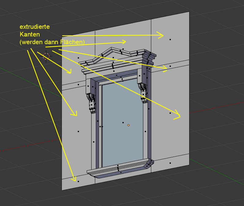

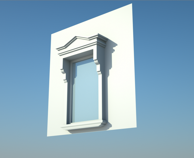

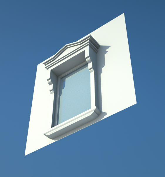

  • Wenn Du die Flächen nicht neu machen wills, fällt mir nix besseres dazu ein. Grundsätzlich kannst Du Dir diese Fummelei aber ersparen, wenn Du z.B. ein Fenster nimmst (es vorher konvertiert hast - wenn ich mich noch recht erinnere ging das mit c) und Außenkanten der Fenster extrudierst bis Du Deine gewünschte Plattengröße erreicht hast - dann ist das Fenster und die Platte an einem Stück und egal wohin Du die dann verdrehst und verzwirbelst - es bleibt alles zusammen.
    Das ist zwar jetzt kein cinema-Editor, aber das ist in Cinema auch nicht anders
  • Das funktioniert aber nur, wenn die Fläche selbst bei Winkel 0, 0, 0 auch wirklich senkrecht im Raum steht, was an sich nur bei Grundobjekten der Fall ist und im 3D Alltag eigentlich nie vorkommt.
    Das stimmt so nicht:
  • Ich denke rollingball hat 100 Punkte :top Ich kenne das so von Unity und habs in Cheetah auch so machen können mit den parenting
  • Das stimmt so nicht:
    Doch doch, das stimmt sehr wohl ;)
    Was du gemacht hast, ist ja einfach den roten Würfel gedreht und hast den Pivot ned verändert, das is aber nur der Fall solange der Würfel ein Würfel bleibt und der Würfel senkrecht auf allen Achsen steht. Bei mir hab ich den Pivot der Fläche verändert und schon hat der Würfel auf einmal ne 40 in einer Achse stehen
    Und allgemein, wie machst du mit deiner Methode so etwas?
    LG Stefan

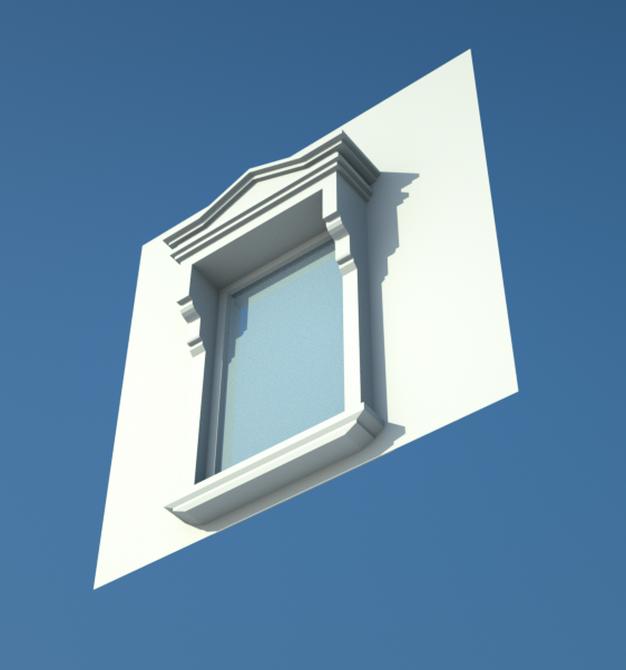

  • Dann würde ich dir rollingballs Variante mit dem Klonobjekt empfehlen. Geht schnell und man kann die Fenster an den normalen ausrichten.
    Also die Flächen bzw Punkte anwählen, an denen das Fenster befestigt werden soll, dann 'Selektion -> Selektion einfrieren', ein Klonobjekt erstellen, das Fenster unterordnen (MoGraph -> Klonobjekt). Im Klonobjekt auf Objekt stellen und bei Objekt die Selektion einfügen. Und noch auf Verteilung Polygonmitte achten... das wars
