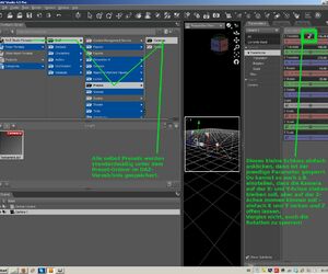

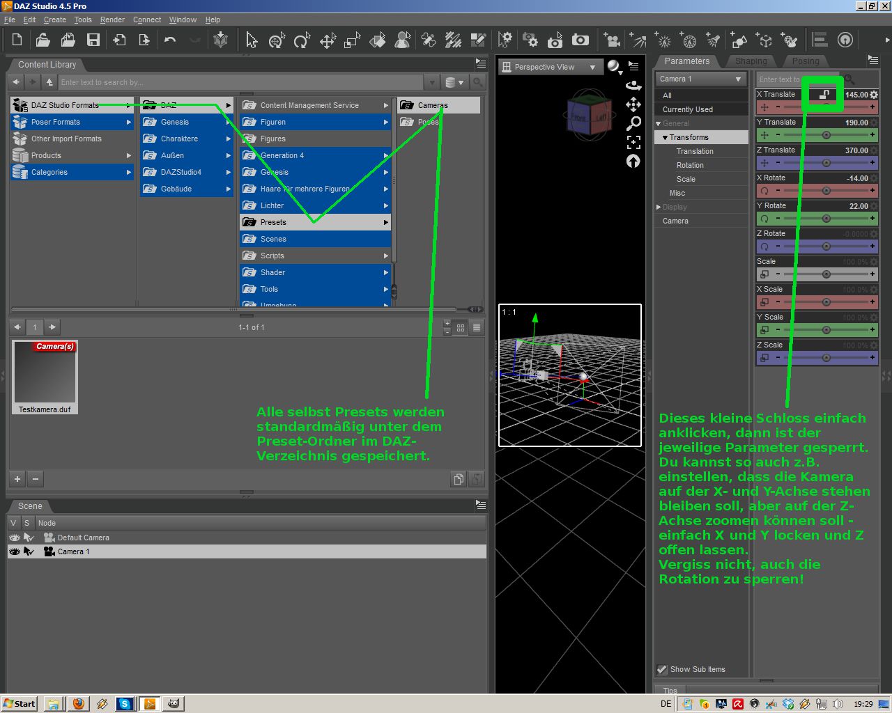

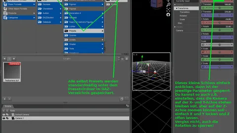

  • Vielen Dank für die Antworten.
    Aber 2 Fragen sind dadurch enstanden.
    1.Frage:
    Ist schon fast peinlich.
    Wie hole ich die als Preset gespeicherte Camera zurück?
    Ich habe es jetzt mit merge und dann manuell den Weg nach: ...Studio\My Library\Presets\Cameras eingegeben.
    Geht aber sicher einfacher. ( Die Suchfunktion: Name der Camera, hat nicht funktioniert.)
    2.Frage @ Lessa:
    Zitat:
    > und sperre die einzelnen Parameter[/b] - einfach die Kamera anklicken und >über die einzelnen Parameter hovern - bei jedem erscheint ein kleines Vorhängeschloss, auf das du zum sperren draufklicken kannst.<
    Das habe ich nicht gefunden!? Kannst du mir da weiterhelfen.
    gg Tom
