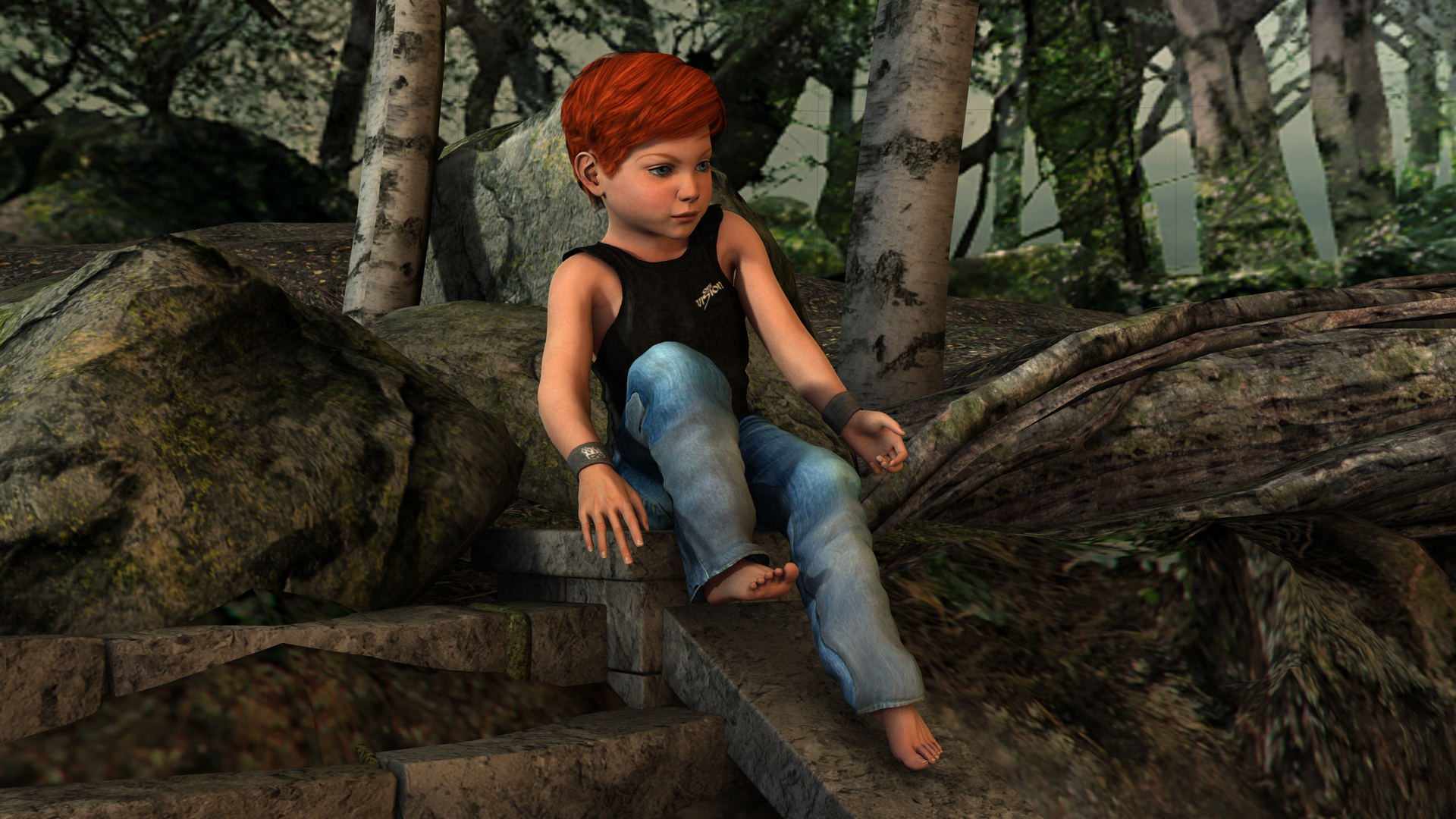

    Habe heute eigentlich zum ersten Mal im High-Modus gerendert. Bisher hatte ich immer nur Vorausrendering benutzt.
    Leider ist mir dabei heute immer wieder der Rechner beim Rendern abgeschmiert, wie ich bereits an anderer Stelle hier im Forum berichtet habe.
    Renderprobleme - Systemabsturz - falsche Rendereinstellungen?
    Hoffe, dass mir Jemand im Forum bei den Rendereinstellungen etc. helfen kann, was ich da vielleicht falsch gemacht habe, dass der Rechner immer wieder abschmiert.

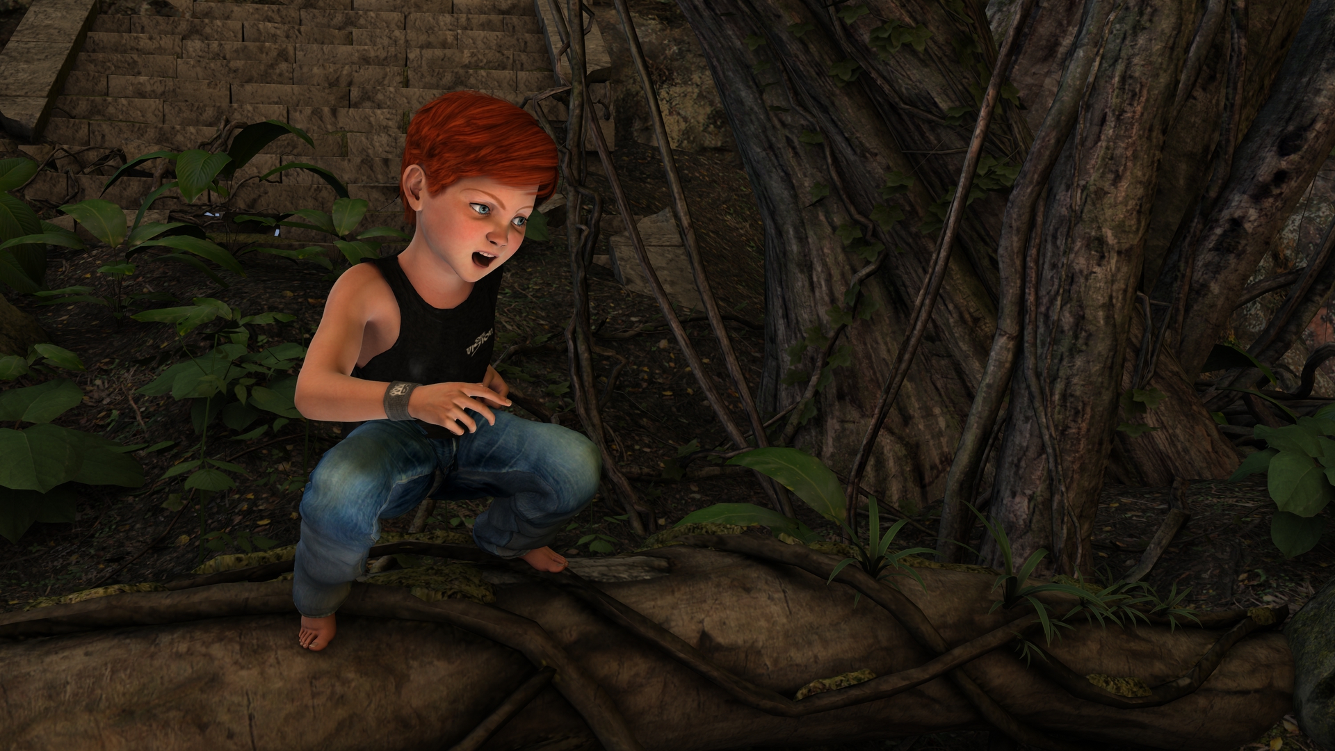

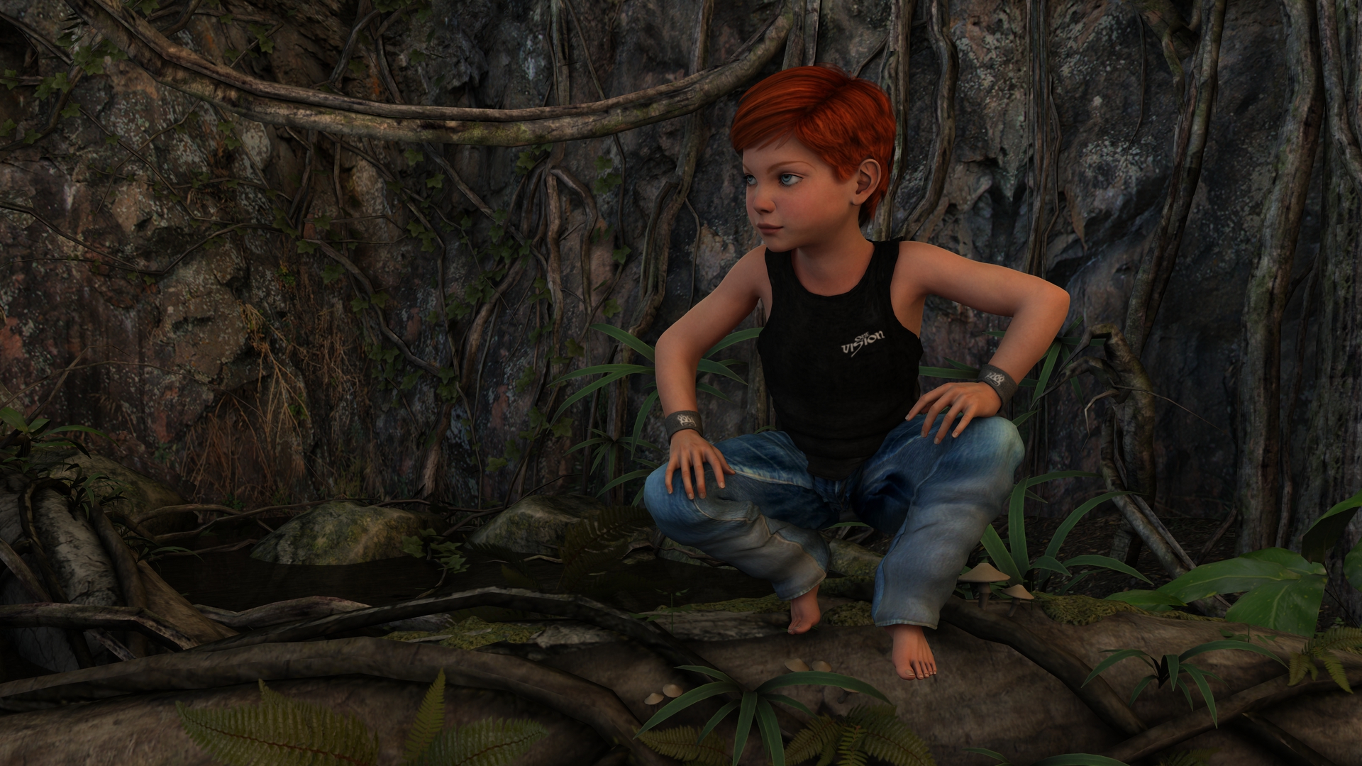

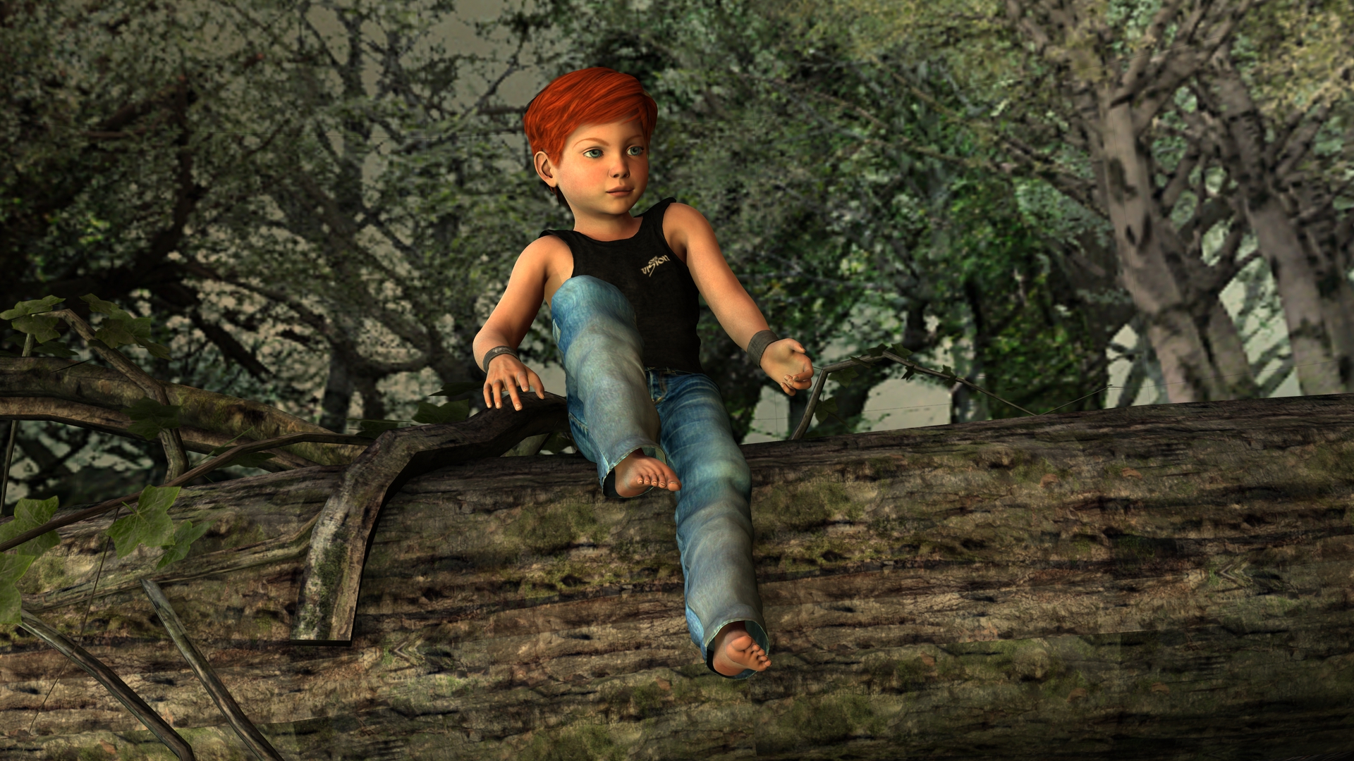

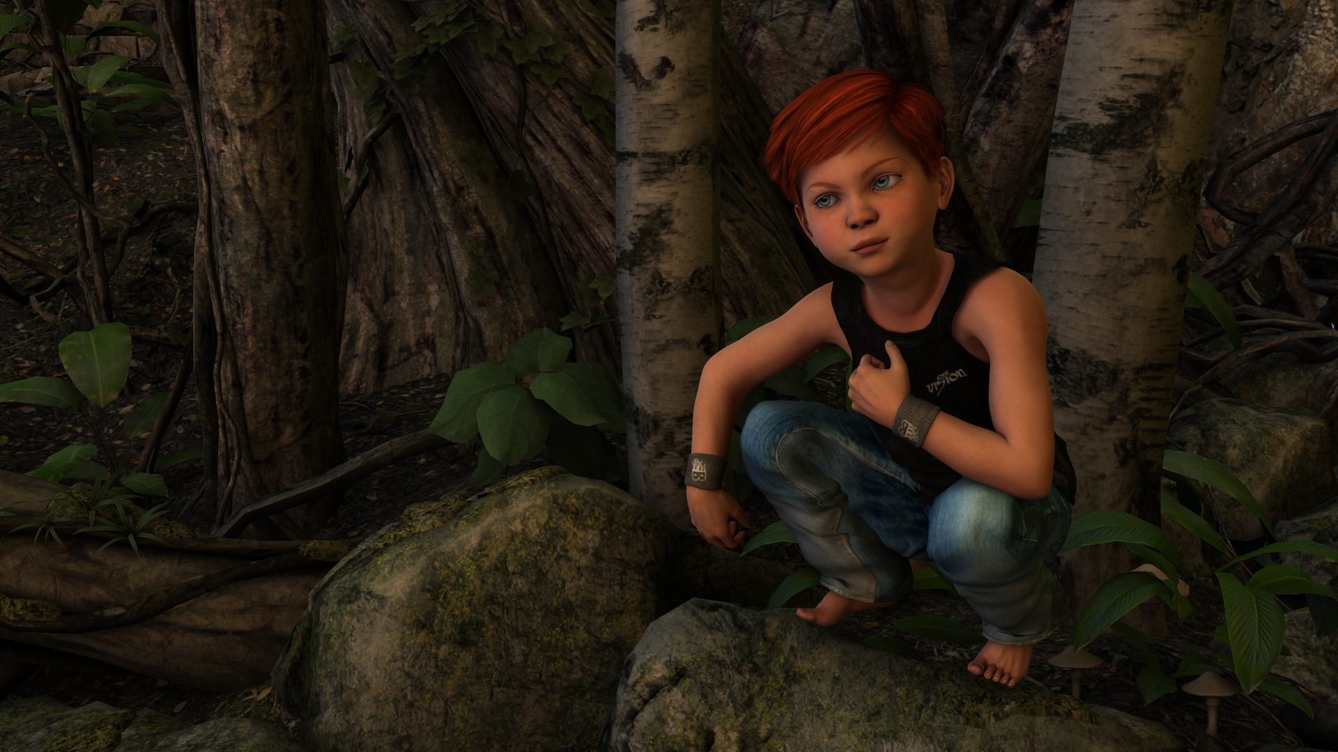

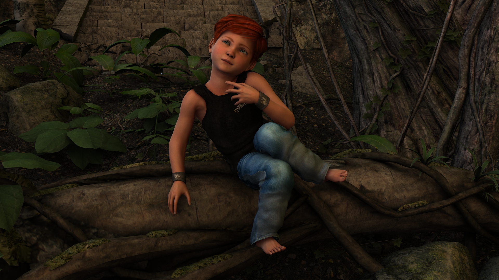

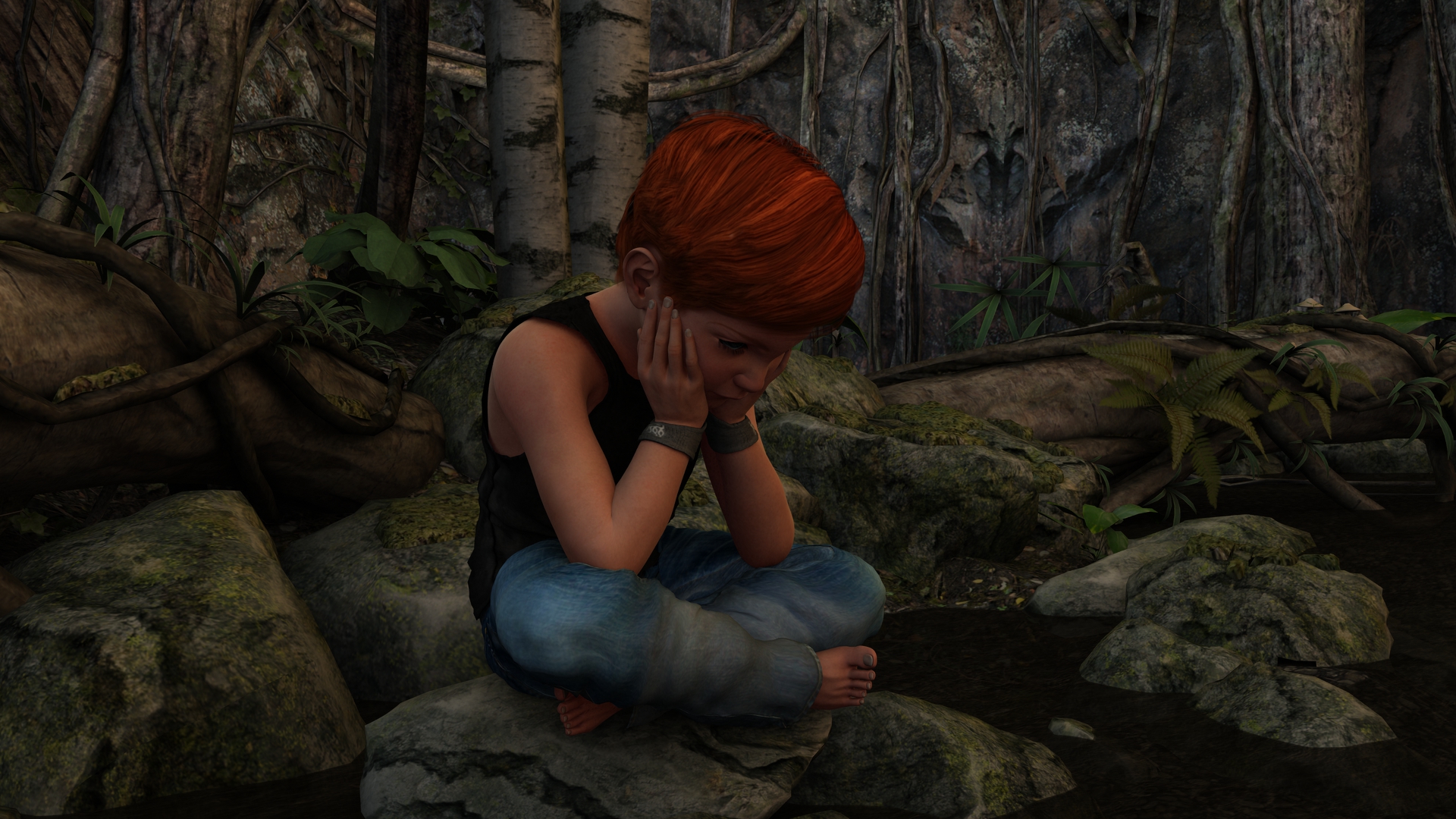

    Hier die Renderergebnisse.
    Bein einigen Bildern habe ich noch ein Spotlight eingesetzt, welches auf das Gesicht gerichtet war. Ist so etwas empfehlenswert oder sollte man das lieber nicht machen. Was meint Ihr? Sollte man insgesamt mehr Licht einsetzen?
    Mit Standbildern hatte ich bisher ohnehin ganz wenig gemacht.

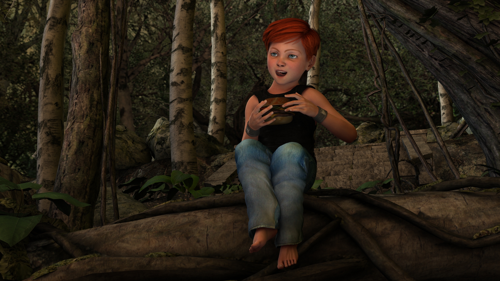

    Mir gefällt bild 6 scho mal am besten ^^
    Licht - kommt drauf an, was es sein soll. Wenn es ein dämmriger Wald ohne direktes Sonnenlicht ist, brauchst du eigentlich nur so ein Licht wie in Bild 1.
    Kommt Sonne durch die Bäume, wie Bild 8.
    Extra Lichter auf Details zu richten ist immer etwas prekär; man kommt schnell dazu, die Stelle überzubelichten und oft sieht es einfach unnatürlich aus. Aber wenn du ganz vorsichtig bist, könntest du es machen. Fang dabei am besten mit einem Spot Stärke 20% an und geh in 10% Inkrementen hoch. um die Stärke nachzuschauen musst du nicht mal immer das ganze Bild rendern, sondern kannst das Gesicht mit dem Ausschnitt-Render-Tool (ALT-SHFT-C) im Viewport rendern.

    Aber ich muss Kushanku recht geben, der kleine Kerl ist unglaublich knuffig. Du hast ihn in allen Bildern sehr schön in Szene gesetzt. :thumbup:

  • Ich finde Bild 2 und 6 besonders stark. Insgesamt eine schöne Serie, wobei in den restlichen Motiven sicher noch was mehr rausgeholt werden kann. Mit DAZ kenne ich mich leider nicht aus.
    Was ich jedoch schon mal an anderer Stelle zu einem anderen Motiv schrieb ist, das meinem Gefühl nach bei DAZ die Beleuchtung oft recht düster ausfällt.

  • st das Genesis? Die Hände (und Füsse) passen ja garnicht zu der kindlichen Figur... 8|
    Es ist Genesis. Aber das Problem ist vermutlich, dass ich die Hand und Fußdetails zu stark eingestellt habe. Bei den Füßen hat mich ein Freund auch schon hingewiesen, dass da irgendetwas nicht stimmt.
    Ich werde da auch auf jeden Fall noch einmal nachjustieren. :rolleyes:
  • Bevor Du mit zusätzlichem Licht experimentierst, bau einen Reflektor ein.
    Also z.B Hauptlicht von links hinten, oben - Aufhellreflektor von vorn unten

    Ich glaube, was Paul mit "Reflektoren" meint sind zusätzliche Lichter, die relativ wenig Licht mit sehr, sehr weichen Schattenwürfen abgeben (korrigier mich, wenn ich mich irre) - denn ich hab keine Ahnung, wie man das in DS sonst darstellen soll.
  • denn ich hab keine Ahnung, wie man das in DS sonst darstellen soll.
    Ich weiß es auch nicht - aber zur Not, wie im RL, eine Fläche - oder dünner Würfel - oder sehr kurzer Zylinder mit 50-80% diffuser Reflexion.
    Z.B so: http://www.sunbounce.com/workshop-bildg…ten-weichmachen

    Dös funkchtzoniert leider nich. Die Spiegel in DS reflektieren zwar ein Bild, aber kein Licht. Ärgerlich, ist aber so (mit Luxus funktioniert das aber).

    DS reflektiert einfach gar kein Licht, ob jetzt Spiegel oder sonstwas. Es gibt keinen Lichtrückwurf, ich hab's eben getestet. Wenn man einen Spiegel / eine reflektierende Fläche auf eine andere Fläche stellt und anleuchtet, gibt es keinen "Lichtfleck" auf dem Boden - d.h. aber auch, dass ein Reflektorschirm kein Licht weiterleitet auf das Objekt. Die einzigen Möglichkeiten, die ich sehe, ist, entweder mit Luxus / Reality zu rendern, oder mit Zusatzlichtern zu arbeiten. Die einzustellen wäre nicht so das Problem; ein, zwei Spots mit dementsprechend hohen Shadow-Softness-Werten könnten ggf. die Reflektoren ersetzen.

    Grundsätzlich geht es darum, ein relativ weiches Licht hinzubekommen (wenn ich Paul richtig verstanden habe), das aber die Szene gut ausfüllt. Das heißt, es müssen "großflächige" Lichter gesetzt werden, die von mehreren Seiten kommen. Man kann das auf mehrere Arten erreichen:
    1. Du setzt ein paar Spots auf niedrigerem Level mit viel Shadow softness. Musst du mal mit rumprobieren.
    2. Du versuchst dich irgendwie mit den Area lights von omnifreaker auseinanderzusetzen (unter Light Presets - Omnifreaker). Dabei kann ich bedingt helfen, ich teste da auch noch rum.
    3. du Renderst mit Luxus / Reality (also einem physikalischen Renderer) und packst einen reflektierenden goldenen oder silbernen Cone um die Lampen (hab ich allerdings noch nicht ausprobiert).
