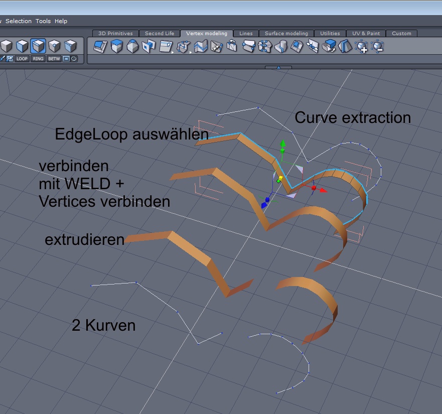

    Mmmmh zwei Kurven in Hexagon verbinden, war mir auch immer ein Rätsel. Ich habe das dann so gelöst:
    Die beiden Kurven am Kontaktpunkt so nahe wie möglich bringen, dann beide extrudieren, ganz wenig nur. Es geht darum daraus jeweils ein Mesh zu machen, weil man die beiden Meshes dann mit VERTEX MODELING >WELD zu einem Objekt verbinden kann. Jetzt können die Vertices der beiden Meshes verbunden werden mit VERTEX MODELING >Average Weld oder >Target weld oder >Weld points. Dann kann man den gewünschten Edgeloop auswählen und mit LINES > CURVE EXTRACTION wieder zu einer Kurve machen.
    Das ist mein Weg, aber veilleicht gibt es etwas eleganteres....

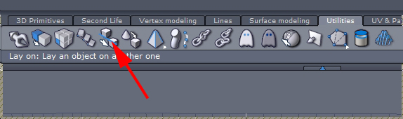

  • Allein per Shift-drag wird sich gar nichts tun. Der Verständlichkeit halber sollte erwähnt werden, dass man dazu unter "Utilities" die "Snap/Align" Funktion (s. Screenshot) nehmen muss. Dazu braucht`s dann nicht mal die Umschalttaste. Die beiden splines so dicht wie möglich zusammen schieben, in den Punktebearbeitungsmodus gehen, einen Endpunkt auswählen. Dort mit dem Snap/Align-Werkzeug drauf klicken (der Cursor wird zum Kreissymbol) - auf den Endpunkt des zweiten Splines klicken. Die Punkte werden deckungsgleich. Dann -wie von Ascania beschrieben- beide splines gemeinsam auswählen und mit dem "Weld"-Befehl vereinigen...
