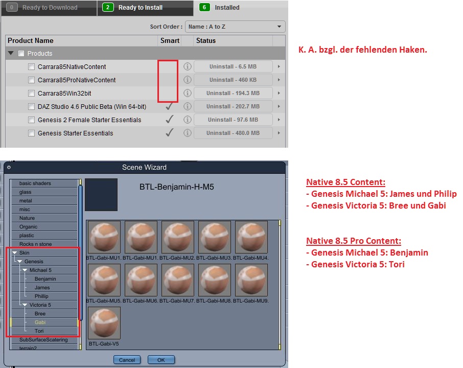

    Nachtrag: Allerdings ist komischerweise von heute auf morgen die Datei "Carrara 8.5 Pro Native Content" wieder vom Server genommen worden. Darin sind Shader für Michael 5 > Benjamin und Victoria 5 > Tori enthalten.

    Im DIM Settings > Application bei Pfade habe ich D:\Program Files (Carrara 8.5 Pro - 64bit) und D:\Program Files (x86) (Carrara 8.5 Pro - 32bit) angegeben. Unter Installation daselbe.
    Zuerst Carrara und Content per DIM heruntergeladen, dann zuerst Carrara installiert, später dann den Content. Um Smart Content zu verwenden, muss alles per DIM installiert werden, steht auch in dem Link, den ich oben bereits verlinkt hatte.
    Manuell installiert kommen die Shader nach: DAZ 3D\Carrara8.5\Presets\Shaders\Skin\Genesis.
    Hier sind dann die beiden Unterordner Michael 5 und Victoria 5.
    Wenn Du bspw. die Carrara85NativeContent -Zip auf den Desktop entpackst, kannst Du auch gut die Verzeichnisstruktur sehen und diese im Vergleich mit Carrara 8.5 nachvollziehen.

    ja, habe ich. Du brauchst nur die normale Carrara 8.5 Version (ohne Pro) herunterladen und mit Deiner (wenn vorhanden) Seriennummer von Pro freischalten. Habe ich auch durch Zufall im DAZ Forum gelesen.
    Bzgl. Smart Content:
    Hier muss per DIM installiert werden, da Du ansonsten den Content nicht hast. DIM regelt dies über die Metadaten und Carrara greift diese über den CMS ab.
    Bzgl. DIM:
    Zwei Punkte noch:
    - Hast Du auch die Anwendungen festgelegt, für welche DIM Daten anbieten soll unter Downloads?
    - Mache bei "Install after Download" den Haken raus. Dann kannst DU selbst den Zeitpunkt der Installation festlegen. Ansonsten wird sofort nach Download installiert.
