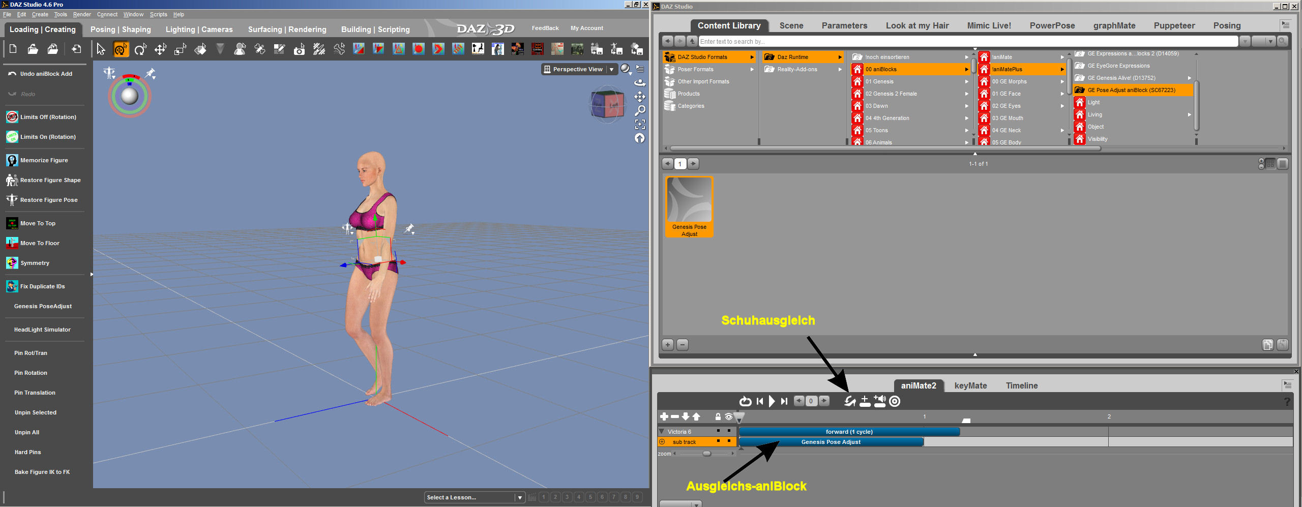

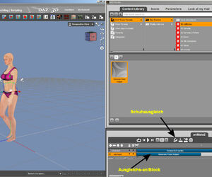

  • Als aniMate-Fan freut es mich, endlich mal jemanden "zu treffen" der aniMate nutzen möchte.
    Zunächst solltest Du den kostenlosen "Genesis Pose Adjust aniBlock" runterladen:
    http://www.sharecg.com/v/67223
    Die aniBlocks welche beim Starterpack dabei sind, sind für Generation 4 Figuren gemacht. Bei denen ist vor allem die Fußstellung eine andere.
    Wenn Du einen dieser aniBlock lädst, dann öffne in der aniMate-Timline durch das +Zeichen eine Unterspur für die Victoria 6 Figur.
    Auf diese lädst Du diesen Pose-Adjust aniBlock.
    Man kann auch die fertigen aniBlocks bearbeiten. Auf Wunsch kann ich Dir das später gerne beschreiben. Aber so geht es erstmal schneller.
    Wenn die V6 HighHeels tägt, dann müsstest Du mit dem "Schuhsymbol" (in der aniMate-Timeline) die Korrektur weiter machen. Einfach auf das Symbol klicken und den Winkel einstellen.
    Wenn was unklar ist, ich was falsch verstanden habe, dann einfach nachfragen.
    Übrigens: Installation mit oder ohne DIM hat dabei nichts zu tun. Ich benutze DIM auch nicht.
    Bei dem angehängten Bild ist das Symbol für den SCHUHAUSGLEICH zu sehen und der Ausgleichs-aniBlock auf einer Unterspur (wie gesagt "öffnen einer Unterspur durch das +Zeichen).
    Die Content-Library sieht bei Dir anderst aus, da ich meine Library umstrukturiert habe. Nicht dadurch verwirren lassen!
