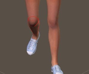

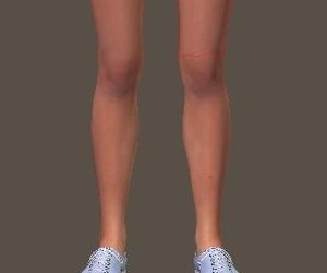

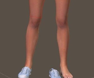

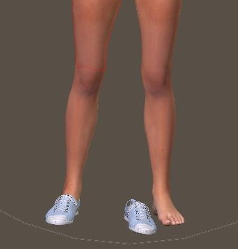

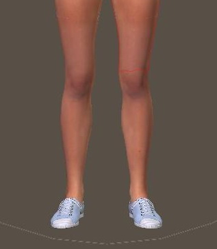

    Leider scheine ich irgendwie dabei einen Fehler bei der Installation zu machen, denn die Schuhe passen sich in der Zero zwar gut an (siehe 01 Fitting), bleiben aber trotz "conform to Genesis2" nicht an ihren Füßen, genauer:
    - bei Bewegung des Unterschenkels (drehen, beugen) folgen sie dem entsprechenden Fuß (auch unabhängig voneinander, siehe 02 Fitting)

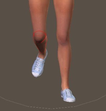

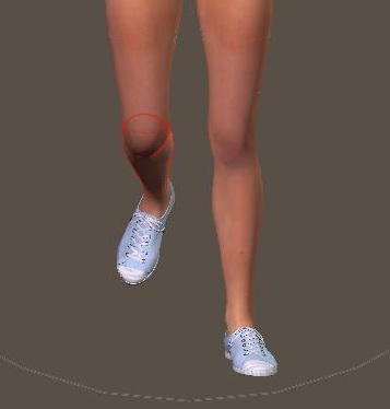

    - bei Bewegung des Oberschenkels jedoch bewegen sie sich in direkter Abhängkeit, also parallel (siehe 03 Fitting)

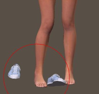

    - beim Laden vorgefertigter Posen verlassen sie geschmeidig das Universum, d.h. ich kann ich nicht nachvollziehen, was da passiert, liegt aber wohl an der mangelnden Reaktion auf Oberschenkelbewegung.

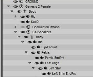

    Schau doch einmal bitte nach, ob die Schuhe überhaupt einen Oberschenkelknochen haben. Der müsste auf Englisch Thigh heißen, jeweils mit Zusatz r oder l davor.
  • Also, in der Hierarchy unter der Figur Sneakers ist ein Right Thigh und ein Left Thigh vorhanden, und die Sneakers hängen auch korrekt unter der Genesis2, wenn ich das richtig lese.
    Ich kapier zwar noch nicht so ganz, was man im Setup Room alles so machen oder überprüfen kann, aber - vielleicht kann jemand etwas damit anfangen - es werden jedenfalls die Ober- und Unterschenkel als Bones angezeigt und sind der Hierarchy korrekt zugeorndet. ?(

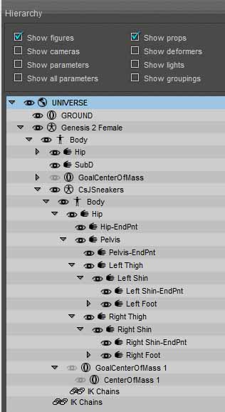

    Hm, das ist irgendwie seltsam. Die sollten nicht unter Genesis hängen, sondern ein eigenständiger Eintrag sein auf gleicher Höhe.
    Hast du da irgendwas mit Parent to gemacht?
    Irgenwie komisch, aber die Boots hängen genau so wie die Sneakers, also kein eigenständiger Eintrag auf gleicher Höhe. Hier noch einmal die Hierarchy. Aber die Parent to Sache klingt interessant. Hab natürlich in meiner Verzweiflung anfangs mal parenting ausprobiert und so ähnlich wie mbarnick vorgeschlagen hat unterhalb der Hüfte mal die Oberschenkel und mal die Schienbeine gewählt. Kein Effekt !
    Meiner Meinung nach dürfte sich Poser solch einmalige Versuche aber nicht merken können, denn ich hab das Package wie schon beschrieben deinstalliert und dann in neuer Runtime wieder installiert und danach keine parent to Versuche mehr gestartet.
    Merkt sich Poser so etwas trotzdem ... und wie könnte ich das wieder löschen ?
    Oder anders gefragt: wenn der Installer fälschlicherweise ein Parant to mitinstalliert, ohne dass ich es merke, wie kann man das erkennen und wie wieder löschen ?
