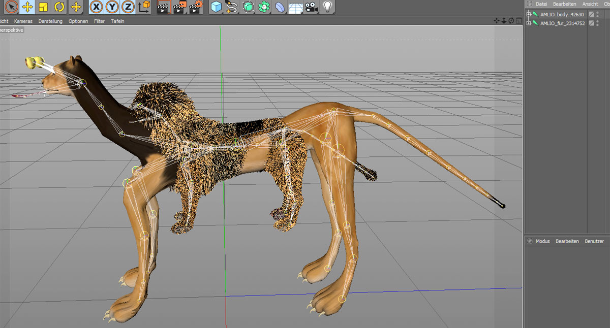

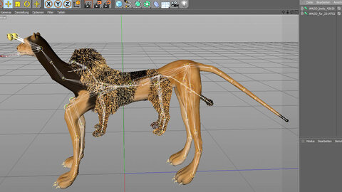

    Und wenn ich FBX importiere siehts nach fast 2 STD so aus: (Anhang)
    Jetzt kann ich zwar Body löschen und fur behalten, aber das scheint auch nicht die richtige Lösung zu sein, da die Mähne nicht mehr schwarz ist?

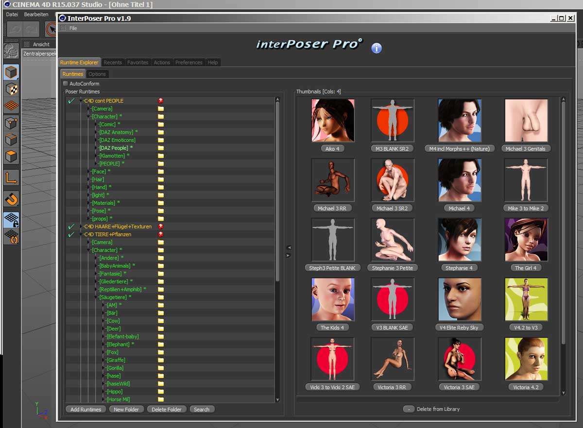

    b) man kann DAZ-Figuren in C4D importieren???? Gut zu wissen. Oder muss man die erst in ein anderes Format konvertieren? Was genau importierst du da?

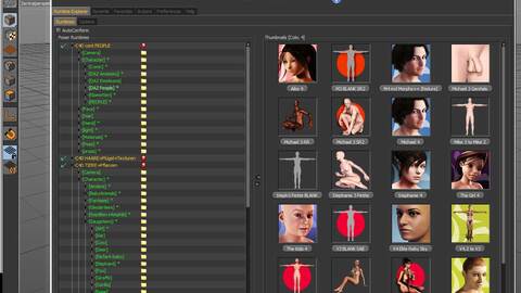

    Alles! Man braucht dafür das Prog Interposer Pro 60,- $ (siehe http://www.kuroyumes-developmentzone.com/cinema-4d-comm…interposer-pro/)
    Kann damit aber alles - mehr oder weniger gut importieren. D.h. Mal funktionieren die Morphs, mal nicht.
    Nur duf´s kann es (noch) nicht. Du musst nur, wie in DAZ und Poser die Runtime verlinken.
    Hab mal nen Sreenshot angehängt.

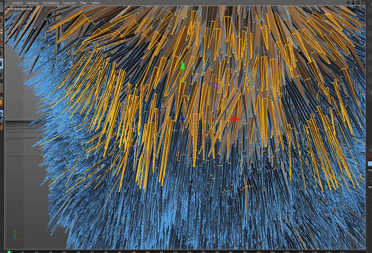

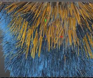

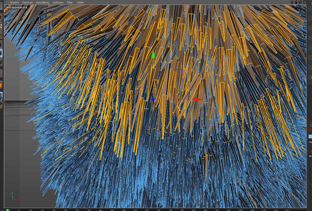

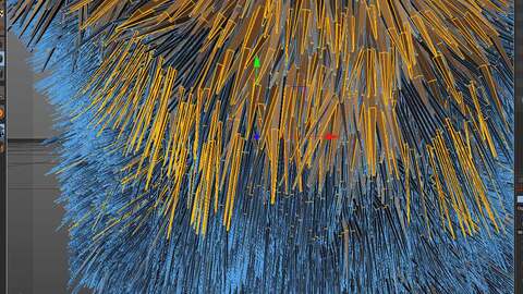

    Hab mal in C4d FBX gezoomt - Du bist schon gut - ich zieh den Hut!
    Hier ist ein Ausschnitt der Mähne!!!

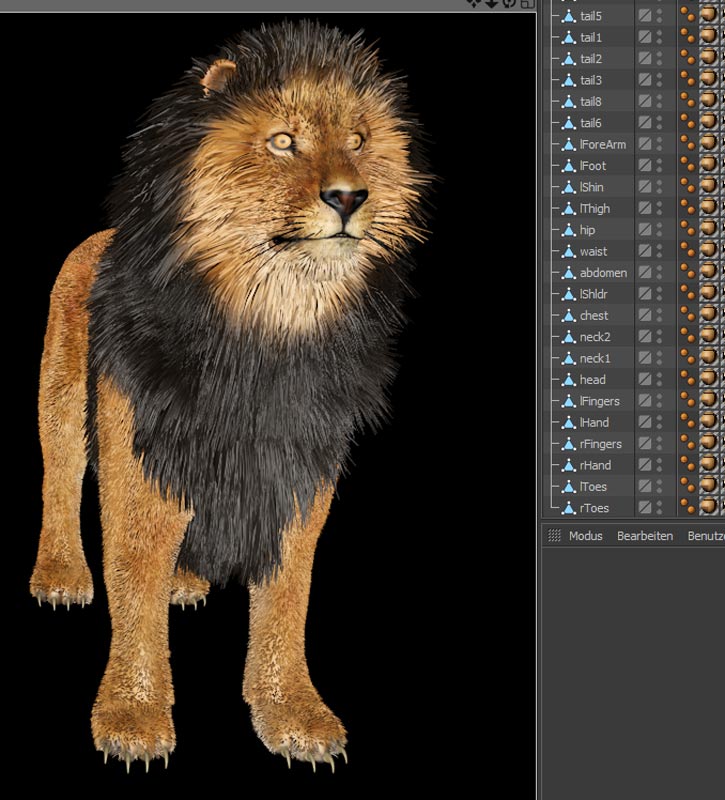

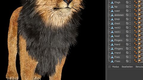

  • Hab ihn jetzt in obj gespeichert gekriegt und geladen in C4D. Sieht gut aus. Nun brauch ich nur jemand, der mir erklärt, wie ich ihn bewegt kriege.
