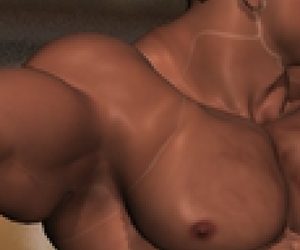

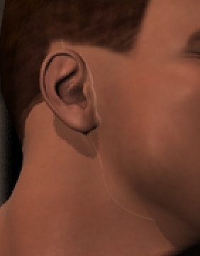

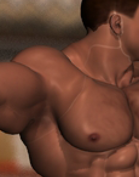

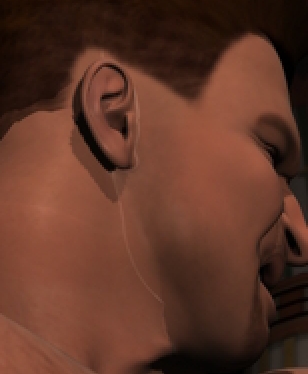

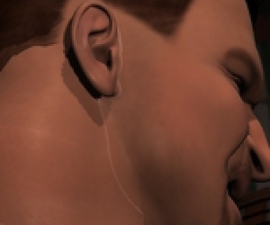

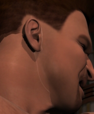

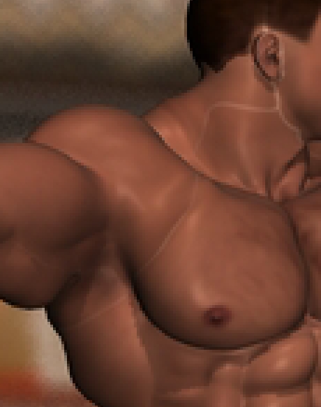

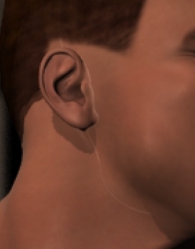

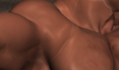

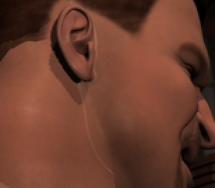

Ich hab schon wieder diese Risse bei M4 am Kopf und auch am Körper.
Ich vermute langsam das liegt an der verwendeten Textur: JM_Alexandre.
Habs noch nicht mit anderen getestet. Ist das bei euch auch so? V.a. bei Morphs?
Displacement ist das nicht. Das ist überall gleich und ich hab da auch nicht rum gespielt
Schon wieder: Risse in M4

Sind das Renderausschnitte oder Screen-Shots?
Ich habe Alexandre nicht, deshalb kann ich idr über die Fehler dazu nichts sagen.
Wie sehen deine Rendereinstellungen aus? Probier mal, die Shading Rate zu reduzieren. 0.2 oder 0.1.
Das sind die Renderausschnitte. In der Arbeitsumgebung sieht alles normal aus.
Shadingrate probier ich mal10 min später: ... aha ... die war bei mir auf 2. Habe sie auf .3 gestellt und siehe die Striche sind weg - fürs erste ...
Vielen Danki
der rendert jetzt aber deutlich länger
Ja, leider. Schnelles Rendern = miese Qualität, langsames Rendern = gute Qualität.
Ich stelle für die Preview-Render die Shading Rate auf 5, das reicht, um Schattenwurf etc. zu kontrollieren. Den Finalrender lasse ich dann mit 0.15 laufen und gehe inzwischen Tee trinken.
