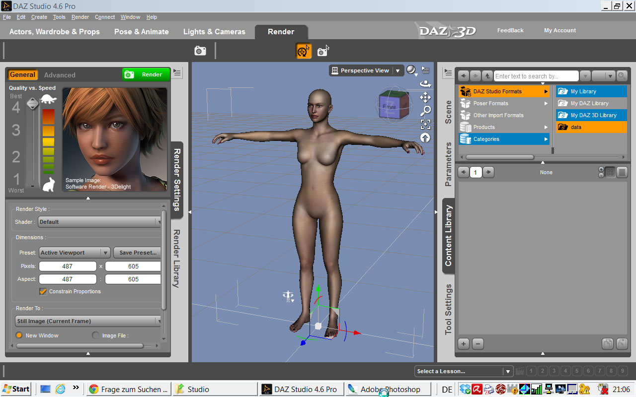

  • Eine sehr ähnliche Frage von mir: wo würde man eigentlich Morphs finden?
    Ich bin in DAZ noch vollkommen neu und habe mir für den Start das "Genesis Evolution: Morph Bundle" und "Ethnicity for Genesis: African" besorgt. Der DIM behauptet jedenfalls, er habe es korrekt installiert. Die Genesis Basic Female-Figur ist bei mir auf dem Bildschirm geladen, aber wenn ich die Content Library durchklicke, finde ich die zusätzlichen Inhalte nicht. Kann gut sein, dass ich es nicht sehe, aber habe ich möglicherweise noch irgendeine Einstellung vergessen?
    Bei meiner Installation handelt es sich um DAZ Studio 4.6 mit Standardeinstellungen. Bei den Verzeichnissen habe ich nichts verändert.
    Edit: Erledigt, hab's gefunden. DAZ verteilt die Dateien aber ganz gut über den Rechner..... Unter "\Benutzer\Öffentlich\" hätte ich es nicht erwartet, zumal das Programm bereits unter "\Benutzer\MeinName\" vertreten ist. X(
  • da hast du aber glaub ich was im DIM falsch eingestellt. Falsches Verzeichnsi angegeben.
    Ich hatte das gesamte Programm zuvor noch deinstalliert und dann von meinem DAZ-Account aus alles frisch neu installiert. Den DIM hatte ich schalten und walten lassen, da hatte ich an den voreingestellten Verzeichnissen nichts verändert.
    Normalerweise müssten bei Genesis doch die Morphs rechts im Shaping-Tab sichtbar sein ohne dass man sie extra laden muss, oder?
    Ein Shaping-Tab gibt es auch? Gut, bei mir sehe ich keines... Ich sehe schon, ich werde mich doch noch mal einen Nachmittag einlesen müssen.
    Die Morphs habe ich jetzt unter Categories --> data gefunden, nachdem ich dieses Verzeichnis im Content Library Manager nachgetragen hatte.
    Mein Bildschirm sieht bisher so aus:
