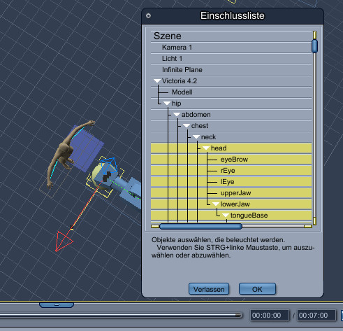

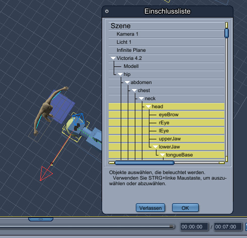

  • Also ich habe folgendes Problem:
    Angenommen ich platziere eine beliebige Figur in die Szene, schalte das Hauptlicht aus, setze eine Glühbirne und möchte, dass nur z.B. der Kopf beleuchtet wird.
    Das klappt nicht!
    Wähle ich die "ganze" Figur, dann klappt es vorzüglich, nur mit einzelnen Teilen nicht ;(
    Ist das ein Bug, oder stelle ich mich einfach nur zu dusselig an?
    Hier mal mein Ablaufplan, da es einfacher zu verstehen ist?
    V4's Kopf ist von der Glühbirne ausgewählt.
    Der Kopf wurde übernommen!??!

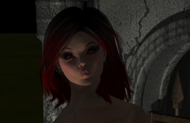

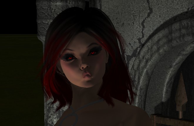

    Hier das Ergebnis... :wacko:

    Hier mal ein Beispiel, was ich eigentlich bezwecken wollte (leuchtende Augen), per Spot...
    Vielleicht gibt es eine bessere Lösung (?!), aber mit der Basisoption von Carrara wäre es am einfachsten :)

  • Ich habe dieses Phänomen auch schon beobachtet. Und ich glaube, -Head- alleine lässt sich nicht als Ziel-Objekt einstellen.
    Aber das -richten auf- geht. Dann hat der Spot schon mal die passende Richtung. Nun noch den Lichtpegel verkleinern, dann kommst Du auch zum Ziel.

    ich bin nicht der große Mensch-Modell-Experte, aber ich sehe das Problem wie folgt.
    Das Mesh ist das, was du rendern und dann auch sehen kannst. Die Bones sind virtuelle (=>unsichtbare) Knochen, um den Mensch / das Modell zu bewegen.
    Linda stellt Ihr Licht so ein, dass der Head-Knochen angeleuchtet wird. Der ist aber im Rendering, wie gesagt, unsichtbar. Das macht also kein Sinn.
    Ich würde das Problem für eine Animation wie folgt lösen:
    Hänge die Lampe unterhalb des Head Bones. Dann bewegt sie sich mit dem Kopf mit und reduziere die Leuchtweite der Lampe, so dass nur das Gesicht angeleuchtet wird.

  • Moin,
    es ist kein Problem, einen Bone als Ziel für ein Licht anzugeben, nur funktioniert das natürlich nicht mit einer Glühlampe, sondern nur mit einem Zielgerichtetem Licht, wie einem Spot.
    Wenn Du nur ein Gesicht beleuchten willst, dass sich aber in verschiedene Richtungen bewegt, platzierst Du den Spot vor das Gesicht und ordnest das Licht in der Hirachie dem Kopf der Figur unter, dann geht die Lampe immer mit. Der Pivot Point der Lampe muss dann nur einmal entsprechend verschoben werden.
    Leuchtende rote Augen würde ich aber eher mit einem passenden Shader für die Augen machen.
    Geli
    ....als Ziel ja, aber Linda hat im Filter "NUR" den Bones eingetragen. Das geht natürlich nicht (siehe 2. Screenshot)
    Warum nicht? Du reduzierst die Reichweite der Glühlampe soweit bis nur das Gesicht ausgeleuchtet wird (~20 bis 40cm). Dann kannst du noch mit dem Falloff spielen, um etwas weichere Schattenkanten zu bekommen.
    Ein Spot würde auch funktionieren. Du musst nur den Lichtkegel und die Leuchtweite anpassen.
    Ein Distanzlicht funktioniert in dem Fall nicht.
