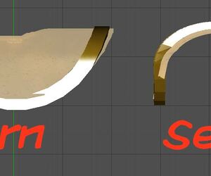

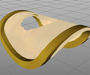

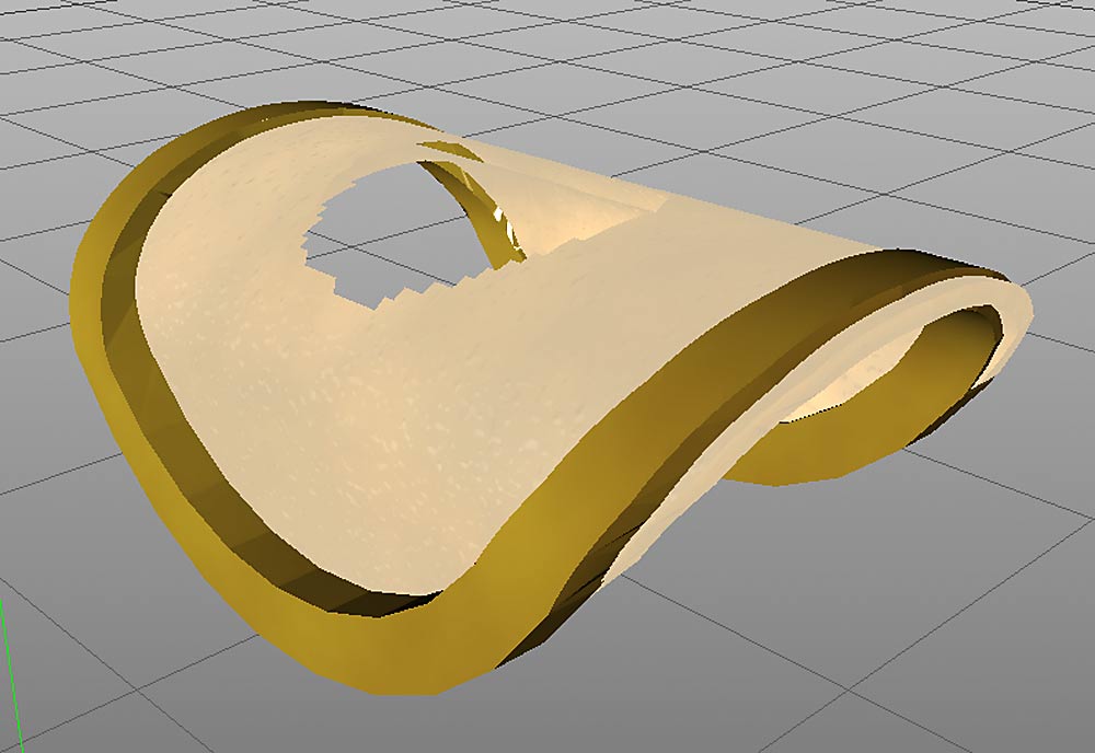

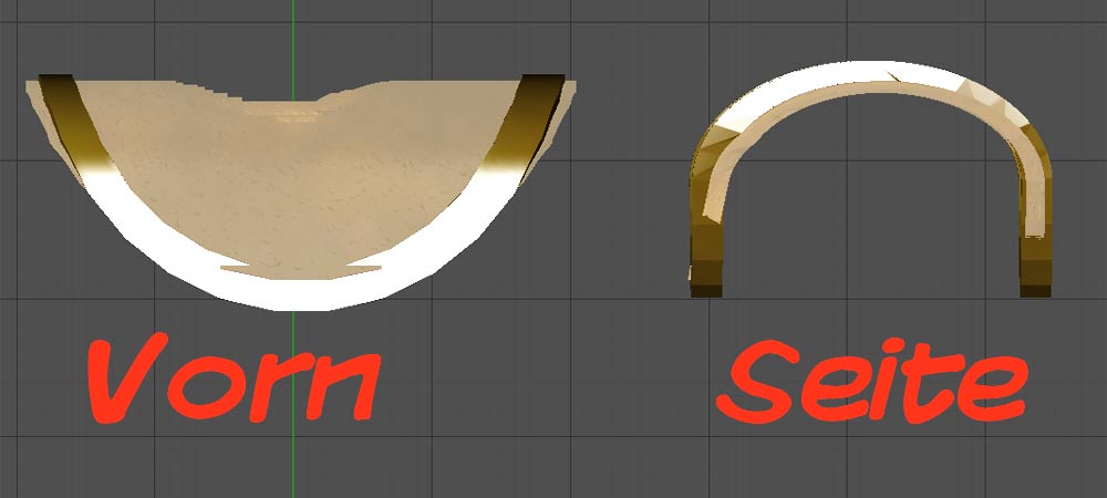

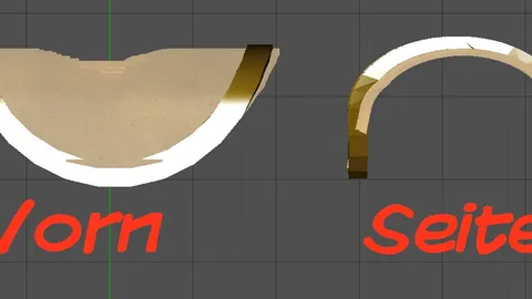

Genau sowas. Ist /soll die Schulter eines Taucherhelmes werden.

Oder einfach klassisch modeln:
https://dl.dropboxusercontent.com/u/12152502/SCh…ulterplatte.mp4
In Hex gibts da Funktionen, mit denen man aus Linien Körper formen kann:
jo würde ich auch machen dann bisken thickness und extrude ...
Jo - bei C4D wäre Uwe`s Vorschlag mit dem Biege-Deformer wahrscheinlich die beste Wahl...
Das mit dem Biege-Deformer ist natürlich am einfachsten, funktioiert so allerdings nur bei relativ hoher Polygonzahl und nur in diesem speziellen Fall. Wenn du mehr Richtung modelling gehen willst, dann würd ich dir empfehlen, das von Hand zu machen. Wenn es dir nur um diesen Fall jetzt geht, dann würd ich dir auch den Biegedeformer empfehlen.
