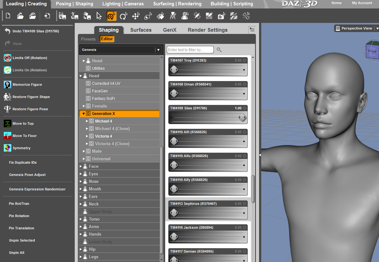

    Und wenn Du dieses Grundprodukt hast, ist es NICHT so, dass Du dann einfach einen Generation 3 Morph auf Genesis anwenden kannst. Mit diesem Skript erstellt man selbst die Morphregler, welche dann mit Genesis geladen werden!
    Auf dem Anhangbild ist zu sehen, wie diese Morphregler dann beispielsweise bei meiner Installation aussehen.

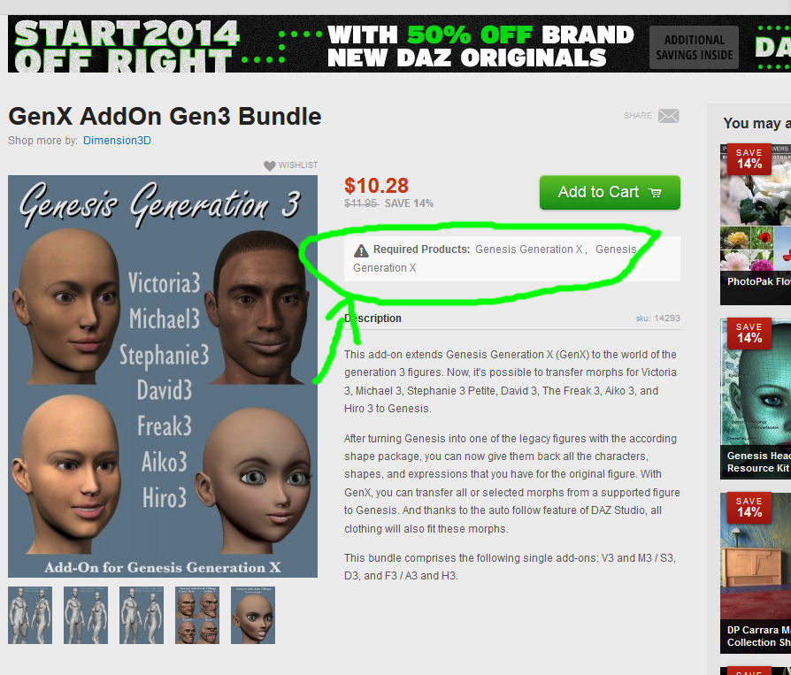

    Entweder du besorgst Dir http://www.daz3d.com/genesis-generation-x oder Du kannst halt Dein schon gekauftes http://www.daz3d.com/genx-addon-gen3-bundle nicht nutzen.
    Das sieht man auch auf der Verkaufsseite von DAZ (siehe Bildanhang)
