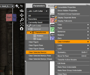

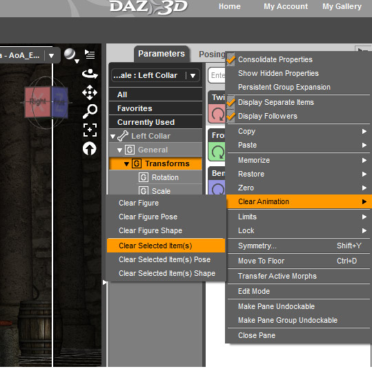

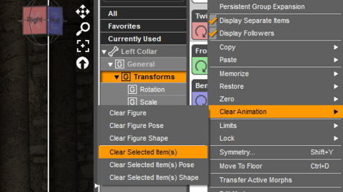

    Edheldil hat mir grad auf der DAZ-Schule gezeigt dass das über Transforms - > Clear selected Items ->Clear Animation im Parameters -Tab geht

  • 1. von edheldil (daz-schule) kam dankenswerterweise diese Antwort (siehe Anhang).
    "Bei der Genesis (oder sonstigen Props mit mehreren beweglichen Teilen) gibt's für jeden animierten Körperteil eine eigene Timeline. Dieser wird nur dann angezeigt wenn auch das entsprechende Körperteil ausgewählt ist. Dann wird in der Timeline auch immer an der Stelle, an der sich z.B. eine Positionsänderung befindet, eine schwarze Markierung angezeigt. DIesen Key kannst du direkt löschen mit dem ge-ixten Schlüssel Symbol, wenn du zuvor den Cursor dort hin bringst. Oder wie im Bild löscht du für den angewählten Körperteil die ganze Timeline!"
    Die Vorgehensweise in der Grafik löscht bei mir aber entweder die Pose oder den Morph, aber nicht die ganze Timeline.

  • "Bei der Genesis (oder sonstigen Props mit mehreren beweglichen Teilen) gibt's für jeden animierten Körperteil eine eigene Timeline. Dieser wird nur dann angezeigt wenn auch das entsprechende Körperteil ausgewählt ist. Dann wird in der Timeline auch immer an der Stelle, an der sich z.B. eine Positionsänderung befindet, eine schwarze Markierung angezeigt. DIesen Key kannst du direkt löschen mit dem ge-ixten Schlüssel Symbol, wenn du zuvor den Cursor dort hin bringst. Oder wie im Bild löscht du für den angewählten Körperteil die ganze Timeline!"

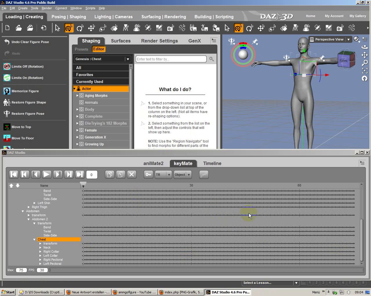

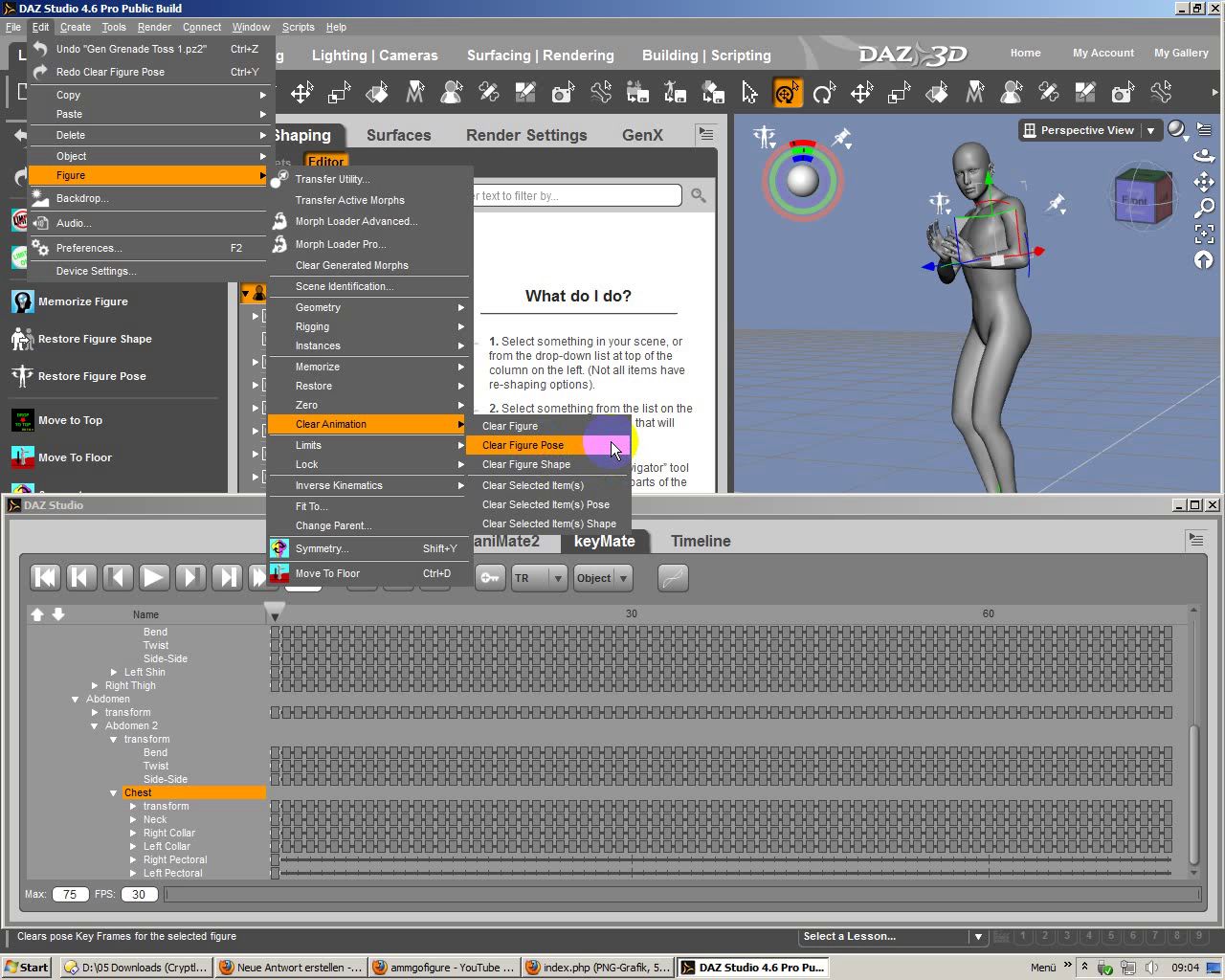

    Wie man alle Frames einer Figur löscht:
    Ich habe Dir nochmal zwei Bilder angehängt. Vielleicht kannst Du da besser sehen wo Du klicken musst. Auf Bild 1 sieht man, was man auswählen muss und auf Bild 2 sieht man, dass die keys danach ALLE gelöscht sind.
    Habe deshalb die keyMate Timeline im Bild gezeigt, weil man da das auch mit den vielen Spuren in der Übersicht gleichzeitig sehen kann. Aber auch bei der "normalen" Timeline sind die keys weg, wenn Du es wie auf Bild 1 machst - müßte zumindest so sein. :P

    (Auf den anghängten Bildern ist der Standard-Timeline-Tab geladen, weil ich hier was getestet habe. Normal habe ich ihn geschlossen)
