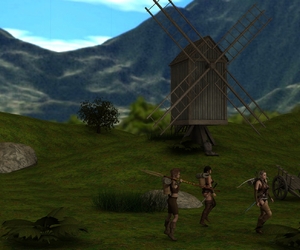

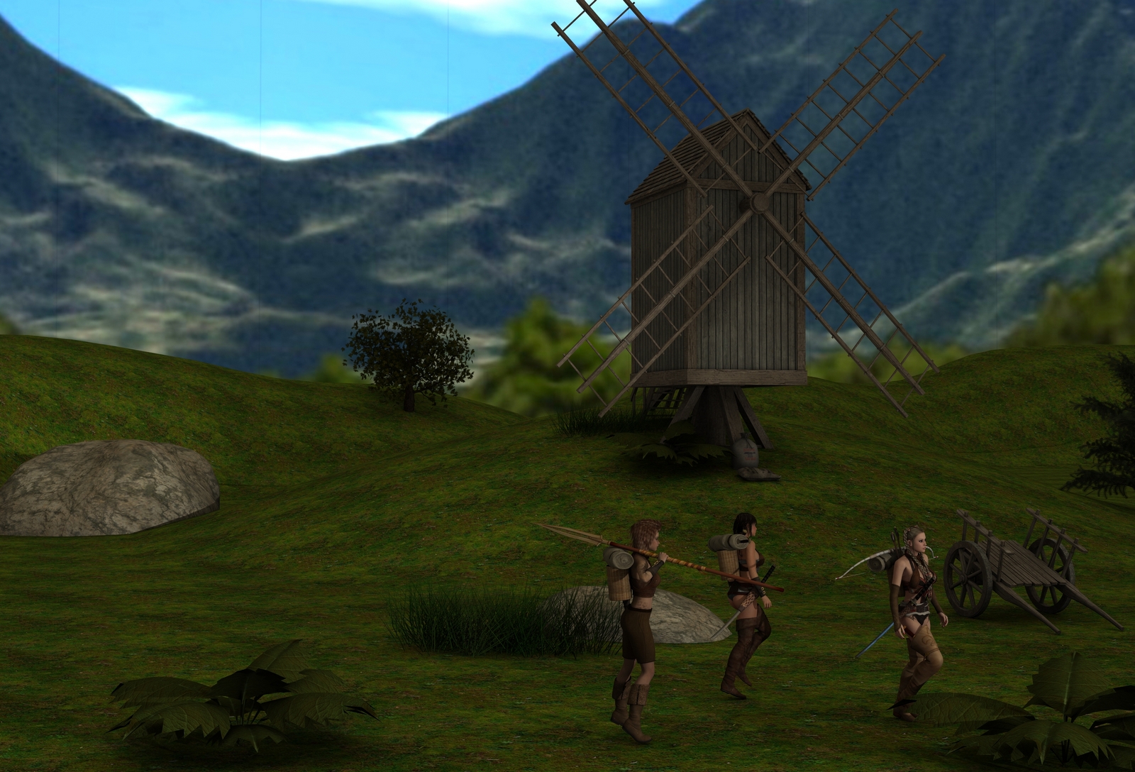

    Da mein Projekt unglaublich viel Zeit in an Spruch nimmt,war ich im darauf bedacht,die Renderzeit zu kurz wie möglich zu halten,aber mit hohem Anspruch.Ich habe ein Haus als Ruine in einer sehr schönen Landschaft - leider habe ich kein Bild zur Verfügung,sondern nur den Link:http://www.renderosity.com/mod/freestuff/?item_id=73216. Das Arbeiten damit war wunderbar,man konnte es gut ausleuchten,die Etagen in dem Haus konnte man gut ausstatten usw. - Ich hatte das hier schon mal erwähnt.
    Da die Geschichte in dieser Landschaft weiterspielen sollte,für einige Szenen jedenfalls - wollte ich dieses Freebie weiter nutzen.Pflanzen und das Grün der Hügel sowie Gebirge und Himmel sollten den Eindruck eines unmittelbar folgenen Schauplatz widerspiegel.Also habe ich das Haus und die vorderen Ruinen ausgeblendet,übrig blieb grünes Tal,Pflanzen,Hintergrund.Dann habe ich ein neues Haus plaziert,eine Windmühle sowie Probs die für die neue Szenerie nötig sind.Gesamteindruck 1A.Doch was dann folgte ware eine sehr große Überraschung.Das angehängte Bild,noch nicht mal richtig ausgeleuchtet,benötigte 17,5 Stunden Renderzeit.Selbst die nachfolgenden Bilder,oft ja nur der Ausschnitt mit den agieren Figuren 7 bis 8 Stunden,teilweise ohne vernünftiges Licht (muß ich alles noch einmal überarbeiten).
    Meine Frage:Warum ist das jetzt so? Würde es was bringen,alles zu cleanen,was nicht im Renderfeld sichtbar ist?

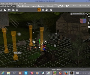

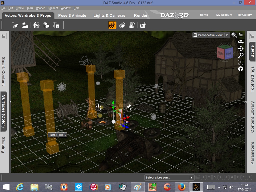

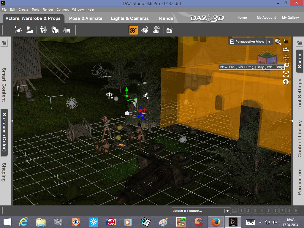

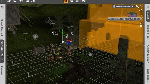

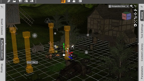

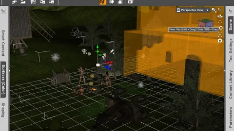

  • Woher war das render wunderbar,ob draußen oder drinnen.Mit viel Licht,viele Figuren. Ich habe ein Bild was nach über 5 Stunden gerade mal bei 10 Prozent stand abgebrochen und noch einmal was ausprobiert.Alle ausgeblendenten Ruinen lassen sich nicht entfernen. Im Prinzip ist das gesamte Bild doppelt bebaut.Ich habe das jetzt mal sichtbar gemacht:
    Wie hast du die Ruinen unsichtbar gemacht?
    Wenn du nur die Textur auf Transparent stellst, rendert es sehr lange, obwohl an dieser Stelle gar nichts zu sehen ist.
    Wenn du es aber schaffst, die Geometrie auszublenden, so dass man diese Teile auch in der Drahtgitteransicht nicht mehr sieht, dann wird dieser Teil beim Rendern völlig ignoriert und braucht keine extra Renderzeit.
    Ja,sie sind nur auf O gestellt.
    Wie macht man das? Löschen lassen sich die Gebäude nicht.
    Mittlerweile habe ich die gesamte Szene abgebrochen und baue mit eine Location selbst.Schade ist,daß ich diese Blattpflanzen nicht verwenden kann.
    Im Scene-Tab steht neben dem einzelnen Teil ein kleines Auge - wenn du das klickst, wird die Geometrie unsichtbar gemacht. Ich weiß nicht, ob das bei dem Teil möglich ist, aber gute weiträumige Sachen sind immer unterteilt.
