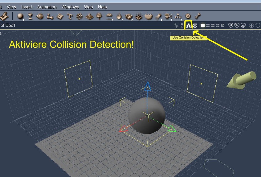

    Du kannst in Carrara Collision Detection aktivieren. Siehe Dateianhang.
    Wenn Du nun z.B. eine Kugel über einer Plane nach unten schiebst, stoppt die Bewegung bei Berührung beider Objekte. Mit etwas Druck kann man dann allerdings auch weiter durchdringen, also mit Gefühl. Dies gilt dann für alle Objekte einer Szene. Wenn diese Einschränkung stört beim Szenenaufbau, kann diese Funktion aber jederzeit ausgeschalten werden und bei Bedarf wieder an.
