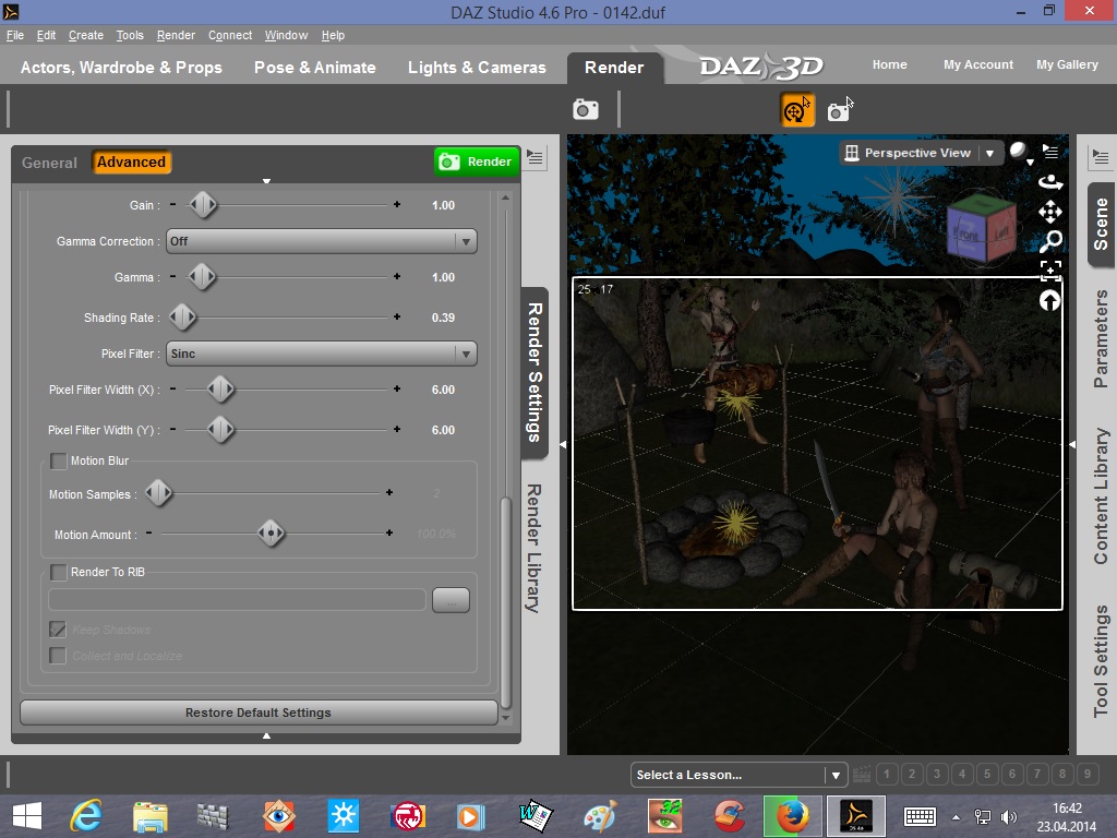

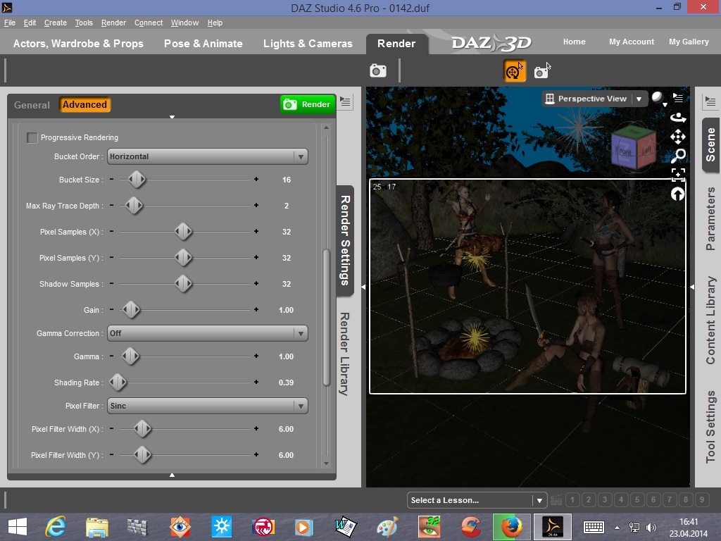

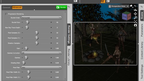

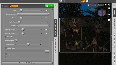

    Vor dem Rendern im Setup:
    - Wie hoch / niedrig ist deine Shading Rate?
    Das habe ich nie geändert.Steht jetzt auf Shadig Rate 0,39

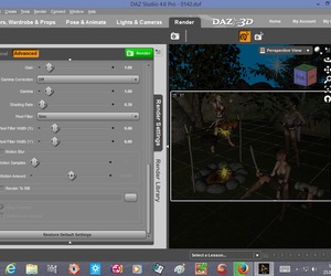

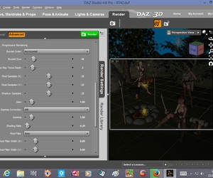

    Von den Einstellungen hab ich mal zwei Screenshoots gemacht.
    Reflectionen nur von zwei Waffen,wie bisher.Ich verwende mittlerweile bei allen! Bilder das selbe Licht,weil ich damit sehr leicht arbeiten kann.
    Besteht aus 5 Spots,einigen Feuerpoints (wenn ich sie nicht brauche,kommen sie weg) und sowie 5 Lichtquellen.Wie gesagt,daß hatte ich immer genommen,manchmal sogar doppelt.
