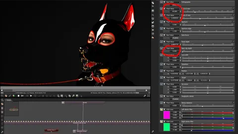

  • Moin zusammen,

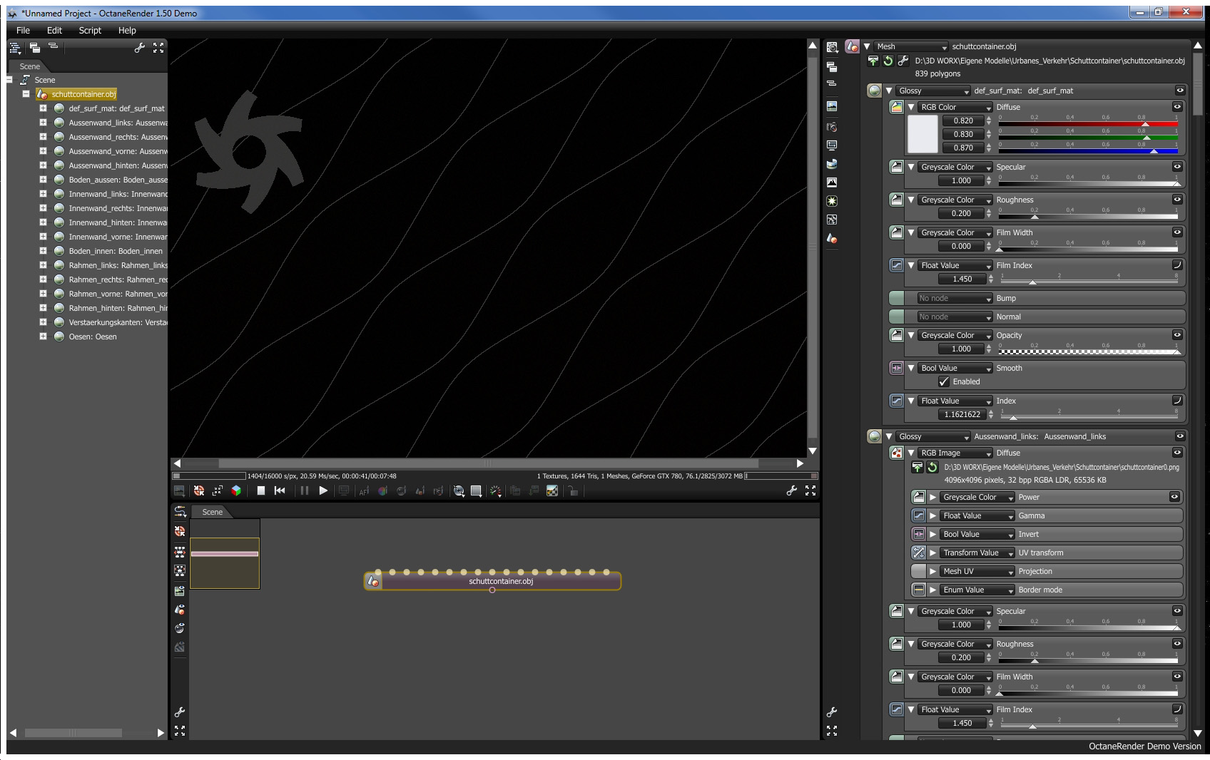

    habe mir mal die Demo von Octane 1.5 gezogen und installiert. So weit so gut, habe probeweise ein Modell mit korrekt UV gemappter Textur herein geholt, bekomme auch die Liste der einzelnen Shading Domains etc. angezeigt - nur das Voransichts-Feld bleibt schwarz...
    Auch wenn ich Daylight als Beleuchtungsmodell wähle und die Weltkarte mit allen Parameter-Reglern etc. erscheint.
    Was muss ich dem Programm denn sagen, um eine Vorschau zu erhalten? Hab mich schon dämlich gesucht und die wenigen Tuts, die es dazu gibt, meinen alle, dass man nur ein Mesh importieren braucht und dann sähe man es schon in der Preview...
    Wahrscheinlich ist es mal wieder so wie meistens - so gut versteckt, dass man zuallerletzt darauf kommt. Danke schonmal vorab für hilfreiche Tips!

  • meinen alle, dass man nur ein Mesh importieren braucht und dann sähe man es schon in der Preview...
    Normalerweise ist das auch so.... :nachdenklich: - Kannst mal ein Screeshot reinsetzen, vielleicht erkennt man was. Node mit dem Mesh hast Du aber angeklickt? - bzw. ist aktiv.

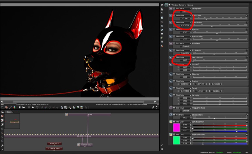

  • Der Mesh muss aktiv sein, d.h. im "Szeneeditor" unten einmal auf den draufklicken (nicht doppelklick) und er sollte dann umrandet sein; Dann mit Rechtsklick "Render" starten.
    Vielleicht ist auch "Near Clip Depth" im Rechten Editorfenster im Bereich "Camera" auf einen Punkt HINTER dem Mesh fixiert - dann sieht man in der Regel meist nix. Oder umgekehrt - Du bist IM Mesh und renderst schwarz in schwarz.
    M.
  • ...nachdem ich den Screenshot gesehen habe, möchte ich wetten: Deine Kamera befindet sich IM Mesh. Ohne Licht, das da hinkommen könnte.
    Du kannst entweder die Kamera zurückbewegen (Ich mach das immer, indem ich im Viewport mit dem Mausrad hin- und herscreolle) oder manuell in den Kemareinstellungeh die Werte verändern.
    Und - wie gesagt - "near clip depth" checken
  • :kaputtlachen: 8| :D
    Genau so wird es wohl sein, ich hau mich weg... :P
    Habe mal ein anderes Modell geladen und als Dimension statt Meter "Decimeters" eingegeben... und siehe da...
    Jetzt muss ich mich "nur noch" durch den Wust an Parametern wurschteln.
    Herzlichen Dank Euch beiden.
