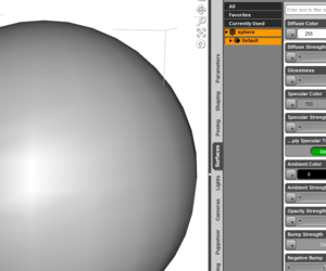

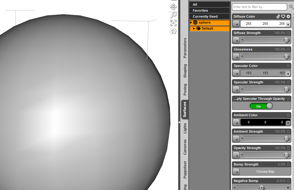

    Meshlights sind in der Szene vorhandene Meshes (Spheres, Lampen, Augen...), die man als Lichter benutzt. In Luxrender funktioniert das, indem du im Surface-Tab auf "Convert to LuxRender Material" gehst und dann in dem erscheinenden Dialog "Light Options" mit auswählst - dann kannst du im Surface Tab die Lichteinstellungen machen.
    Ich rate dir übrigens dazu, die Luxus GUI zu benutzen, besonders, wenn du mehrere Lichter benutzt - du kannst dann während des Renderns die Lichter umstellen.
    Du nimmst eine Sphere.
    Du gehst in den normalen DAZ-Surface-Tab.
    Du klickst auf die Sphere und wählst im Dropdown-Menu die Luxus-Material-Option.
    Bei dem Dialog wählst du "Light Parameters" mit aus.
    Dann scrollst du im Sphere-Surface weiter nach unten und da sollte dann sowas wie "Light Color", "Gain" und so stehen.

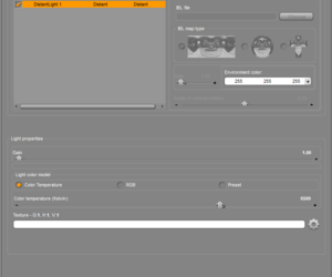

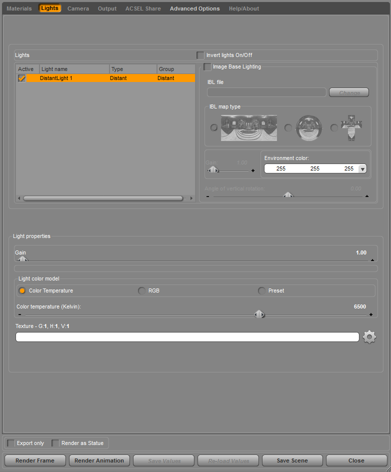

  • Kannst ja auch nicht finden ... denn Du hast ja Reality und nicht Luxus. Das sind eben zwei paar Stiefel :)
    Dein gewünschtes Meshlight findest Du in den Reality-Addons im Ordner Lights. Hier kannst Du wählen ob Du das normale Meshlight laden willst oder das Kurvenlicht oder die Softbox. Mehr ist da nicht zu tun ... außer natürlich vorher alle DAZ-Lichter zu löschen .... sonst dauert der Render ewig :thumbdown:
    Reality erkennt nun das Meshlight als Lichtquelle und sendet diese Informaion an Lux ... und da hast Du dann einen Regler für dein Meshlight ... also heller oder dunkler ... welche Farbe oder Lichttemperatur ... 8)

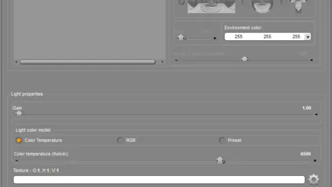

  • So schaut es aus, Du hast schlicht das falsche Licht geladen - mach es wie zwei/drei Posts vorher geschrieben: schau im Reality Content und nimm da die entsprechenden Meshlights raus.
    Wenn Du die DS-Lichter nimmst dann wird das immer ein arg extremes Licht sein, das zwar durch Reality korrekt als Licht erkannt wird aber ansonsten kein dolles Licht in der Scene ergibt.
    Möchtest Du unbedingt ein Distant-Light benutzen, mach es wie Paolo es auch irgendwo gesagt hatte: Nenne es Sun... Dann wird es (scheinbar, ich habe es lange nicht mehr ausprobiert) etwas anders im Luxrender behandelt.
    Arbeitest Du mit Luxrender mußt Du das Licht insg. etwas anders "handhaben" als direkt in DS - es verhält sich halt im Luxrender wie echtes Licht, denk da wie jemand der mit einer echten Kamera arbeitet.
    Markus
