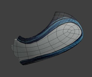

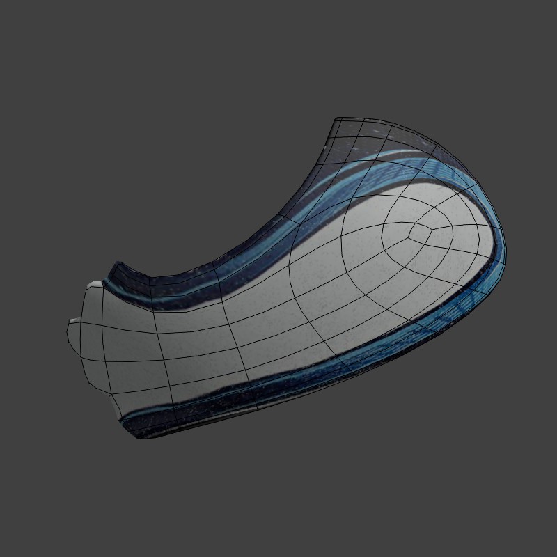

Verwendete(s) Programm(e):Blender 2.70

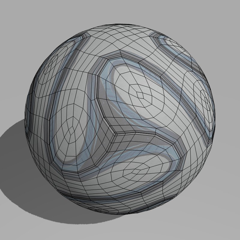

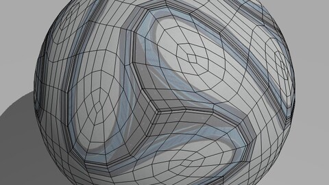

momentan werkel ich am aktuellen WM-Ball "Brazuca"
noch besteht er nur aus einem von 24 einzelteilen welches durch verschiedene arrays vervielfältigt wurde
daher auch die eintönig textur
Brazuca (WM-Ball)

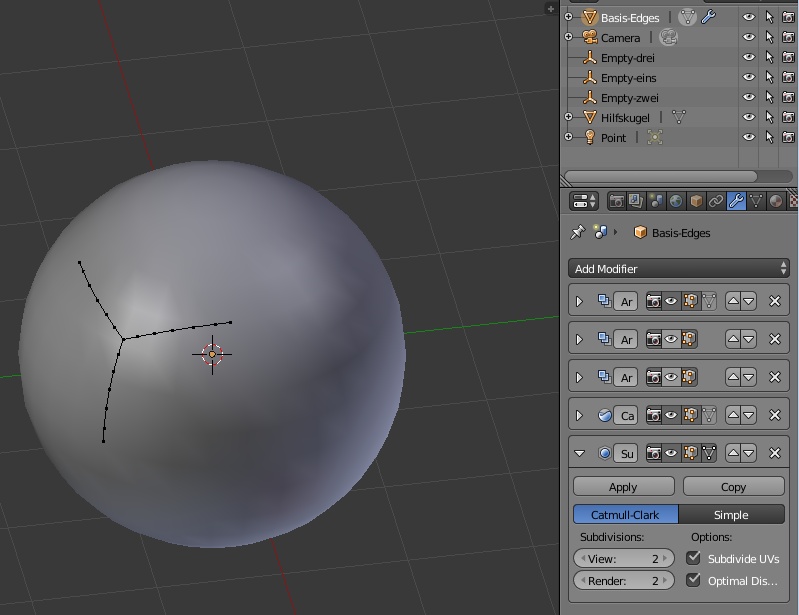

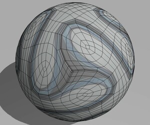

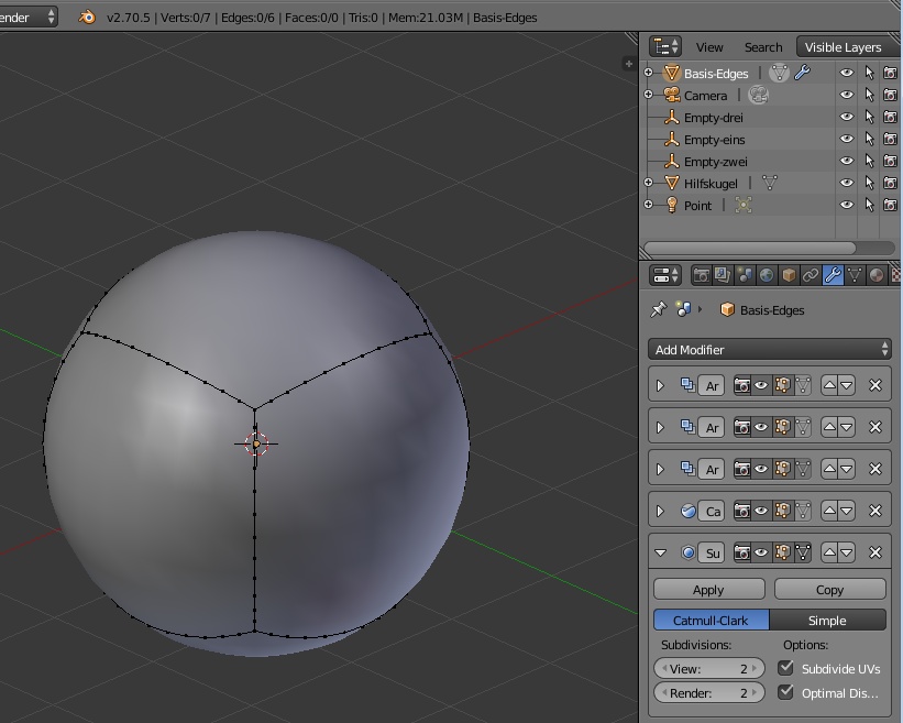

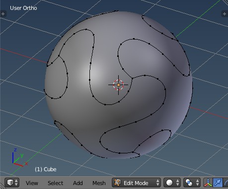

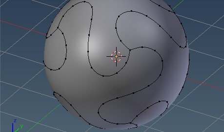

ich lade hier einfach mal meine ausgangskonstruktion für den brazuca als blenderfile hoch
da der ball ja sehr gleichmäßig aufgebaut ist reicht für den anfang eine halbe edge eines würfels
diese wird 5x unterteilt
mit 3 arrays (object-offset + empties) wird das ganze vervielfältigt
der cast-modifier form daraus eine kugel
der erste und der letzte punkt der unterteilten edge dürfen nicht bewegt werden
die punkte dazwischen werden so verschoben, bis man einen schönen schwung in der "linie hat"
eine sphere, als hilfsobjekt, verdeckt die hinteren punkte damit diese nicht stören
jetzt muss nur noch alles mit faces gefüllt werden

ca 3 tage hab ich gegrübelt wie ich das ding aufteilen kann, damit alles nahtlos aneinander passt

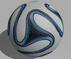

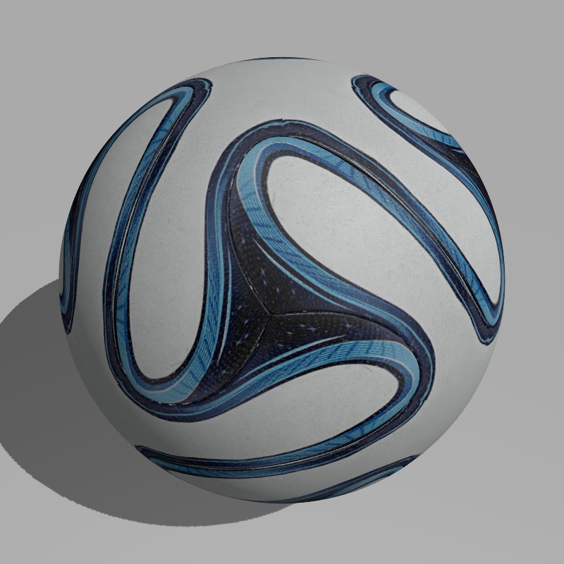

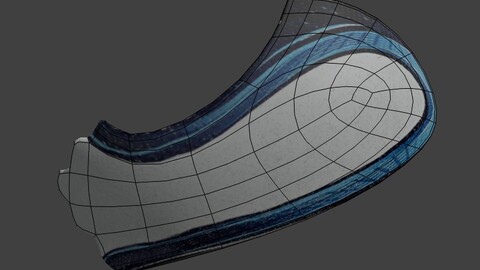

hier ist eine texturierte vorabversion als obj
die textur ist von hier und muss extra heruntergeladen werden -
