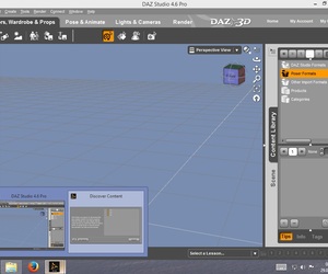

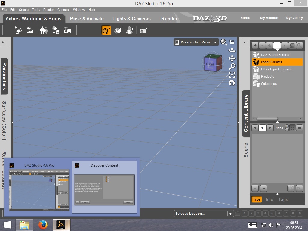

    War schon sauber.Die einzigste noch unsaubere Einstellung die ich habe,stellt das angehängte Bild dar,rufe ich "Search Hard Drives for Files..." auf, erscheint dies in einem kleinen seperaten Fenster,welches sich aber nicht öffnen läßt,irgendwas habe ich dort verstellt - schade das es keine deutsche Version gibt -
    Vermutlich ist da in der Registry noch was übriggeblieben.
    Das wirst du wohl händisch suchen und löschen müssen (vorher eine Sicherungskopie der Registry machen!) 8|

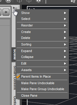

    Hallo Sven,
    ich bin nicht der DS-Profi, kenne daher keine versteckten Funktionen/Einstellungen.
    Allerdings hört sich das so an, dass du die Fenster "abgeheftet" und dann verschoben hast.
    Welches BS hast du, W7???
    Mit anderen Programmen hatte ich leider ähnliche Probleme, da die letzte Fensterposition/-einstellung gerne global abgespeichert wird.
    Probiere doch einmal folgendes:
    Betreffende(s) Fenster wieder anheften, anklicken und dann auf gewünschte Grösse ziehen.
    Programm nach dieser Aktion verlassen und dann neu starten.
    Theoretisch müssten die letzten Optionen jetzt sichtbar sein.
    Wenn du das Fenster jetzt wieder durch ziehen "abheftest", müsste die Grösse erhalten bleiben.
    Wart mal, ich gucke in DS mal nach, wie an-/abheften dort benannt wird.
    Linda
    Nachtrag:
    Scheinbar nennt sich das Docking?
    Mein Englisch ist so grottig, dass ich dir besser ein Bild mitgebe, wo du siehst, was ich überhaupt meine :wacko:  ^^
    Hoffentlich war es das, denn ich weiss selber, wie absolut nervig so etwas sein kann ;(
    Einmal editiert, zuletzt von Linda (30. Juni 2014 um 13:01) aus folgendem Grund: Zusatz
  • Hallo an alle...und vielen Dank für all eure Tipps und Vorschläge - aber nichts hilft.
    Ich hab mal was ausprobiert und das DAZ-Studio auf mein Netbook installiert,das noch nie mit DAZ in Berührung kam und daher versaute Dateien unmöglich wären und siehe da,"Search Files..." öffnet sich so wie man es kennt.Interessant ist,daß trotz einer Deinstallierung,Putzen und Neuinstallation die Software immer noch weiß,wie mein Content heißt,ich muß keine Registrier-Nr.eingeben usw.Beim Netbook mußte ich das alles.Ich hatte noch nie so eine Software,die sich so einbrennt...
    Doch die Platte formatieren ??????????????????????????????????????????????????????????????????????????????????????????????????????????????????
