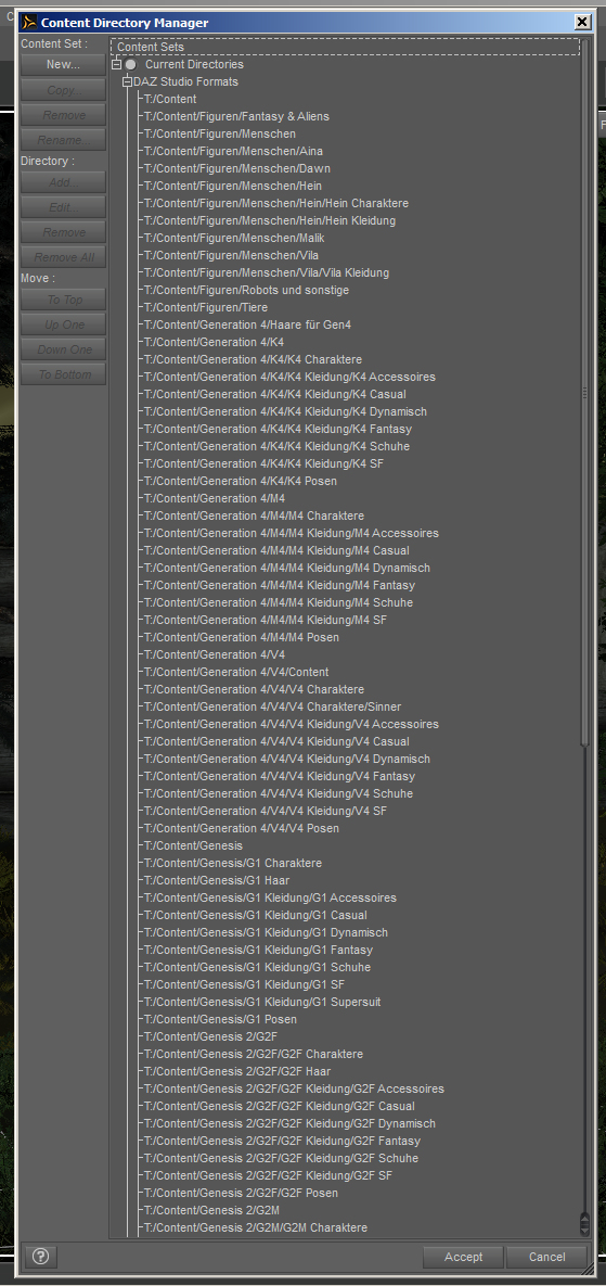

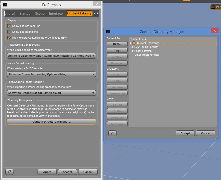

  • du kannst dir auch gerne irgendwo einen ordner anlegen und diesen dann mit hilfe des "Content Directory Managers" in DAZ Studio einbinden
    zu finden unter "Edit -> Preferences"

    - Du musst in DazStudio die Ordner anlegen, wo Content ist ("mappen"). Das kannst du im Tab Content -> oben rechts das kleine Dropdownmenu -> Content Directory Manager. WICHTIG: alle Ordner, in denen ein Unterordner "Content" ist, müssen in der DAZ-Struktur eingegeben werden (was bei mir, dank der vielen, vielen Unterordner, in die ich alles sortiert habe, ziemlich viele sind). Die Poser-Ordner findest du, indem du im Content-Tab-Dropdown-Menu "Search Harddrives for Content" anklickst und da die Partition auswählst, auf der dein Inhalt liegt. Hier mal ein Ausschnitt aus meinem Content Directory Manager. Wie du siehst, geht's noch 'ne ganze Weile weiter.

    Jetzt musst du nur noch für dich entscheiden, an welchem Speicherort du deine Content-Bibliothek haben willst.
    Den Ordner kannst du nennen, wie du willst, nehmen wir als Beispiel mal "3D-Zeug".
    Diesen Ordner fügst du im Content Manager hinzu, wie von Lessa erklärt.
    Und bei der Installation von neuen Produkten ist "3D-Zeug" dein Zielordner. Das kannst du im DIM so einstellen (mit dem Zahnrad-Symbol kommst du zu den Einstellungen), oder du entpackst die zip-Dateien manuell - das ist meine bevorzugte Methode.

    Folgendes Vorgehen am besten:
    - Leg dir auf einer NICHT-C-Partition ein Downloadverzeichnis an*, am besten schon unterstrukturiert in die Verzeichnisse, die du später mal haben willst. Alle Downloads gehen nach dort. Du kannst im DIM bei dem kleinen Zahnrad oben rechts in der Ecke einstellen, wohin er downloaden soll. Daher ist es am besten, wenn du z.B. den "Haar"-Unterordner auswählst, dann alle Haare, die du ggf. bei DAZ schon gekauft hast, markierst, und alle auf einmal runterlädst.
    Wenn du in unterschiedliche Ordner runterlädst, musst du allerdings die bereits heruntergeladenen Installer verstecken, sonst verwirren sie dich irgendwann. Eine andere Möglichkeit ist, immer in den gleichen Ordner runterzuladen und dann nur die .zip-Dateien zu sortieren.
    *Die Downloads nehmen fast genauso viel Platz weg wie der Content selbst. Also müllen sie dir auch C zu. Nicht auf den Desktop, nicht in dein Benutzerverzeichnis, solange die noch auf C liegen.
    - Leg dir dann auch deine Verzeichnisstruktur für dein Content-Verzeichnis an. Du kannst per DIM dorthin installieren oder auch per Hand, das ist völlig egal.
    - Wenn du alles installiert hast, geh in DS mal auf "Search Hard Drives for Files" oder "Search for Content", wähle NUR die Partition mit deinem Content-Ordner und lasse den Suchlauf durchlaufen. Geh dann in den Content Directory Manager und schau, ob er inzwischen auch die DAZ-content-Ordner raussucht, oder ob du die noch per Hand mappen musst. Falls ja, tu das. Danach viel Spaß mit deinem Content.
