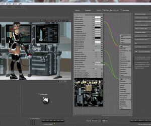

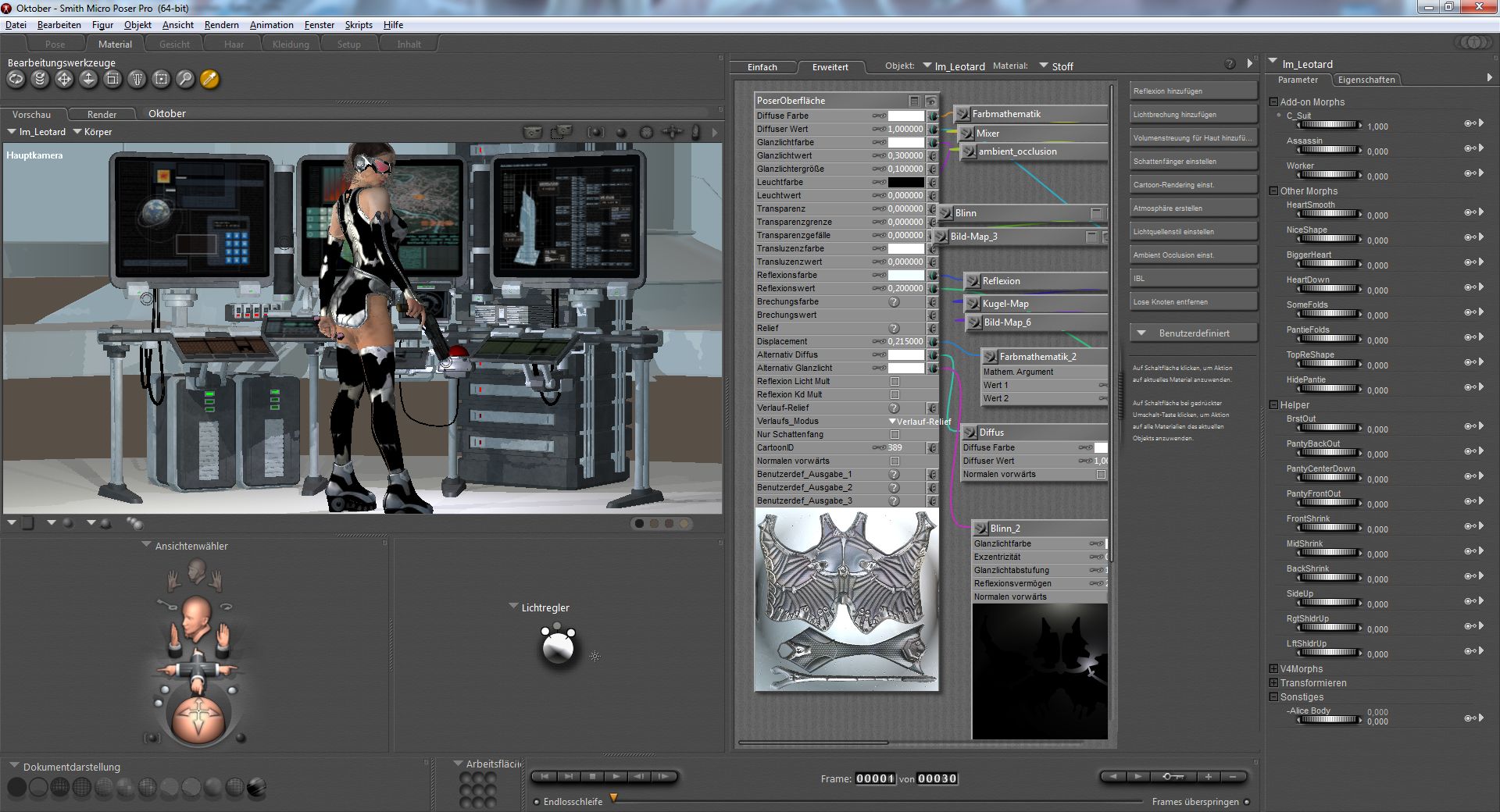

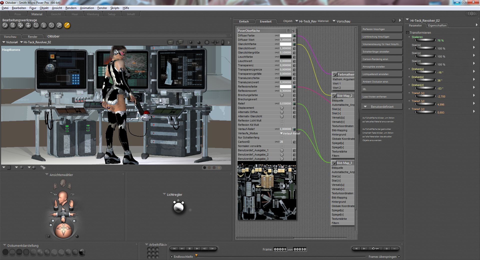

    Bei meinem derzeitigen Projekt habe ich einige Probleme mit eigenartigen Reflexionen bzw. Textur- oder Renderfehlern, die mir so noch nicht untergekommen sind. Genutzt habe ich 3 Lichtquellen und mit der Einstellung "indirektes Licht" gerendert. Aber auch ohne diese Einstellung treten, dann aber fast nur bei der Pistole, diese Fehler auf.
    Der Anzug ist von Aeon Soul und ich glaube mal nicht, daß da fehlerhafte Texturen vorliegen. Die Pistole ist von Wartech. In der Vorschau sieht alles schick aus, aber nach dem Rendern... ?(
    MfG Brennbude
    Danke, aber die sind leider nicht sehr hilfreich.

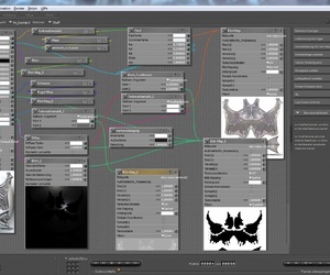

    Zieh doch bitte mal den Vorschaubereich, wo die Szene zu sehen ist, klein und dafür den Bereich für die Nodes größer, und klappe bei den Nodes so viel auf wie möglich. Die Leiste mit den Makros kannst du auch einklappen (Klick auf den "Griff"), die hilft ja hier auch nicht weiter.
    Wenn man nicht sieht, was da überall angestöpselt ist, kann man nicht viel sagen.
    Generell sehen diese Materialien übermäßig kompliziert aus, einiges scheint doppelt gemoppelt. Da kann es gut sein, dass beim Rendern mit IDL was nicht so ganz klappt.

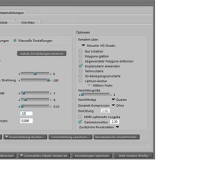

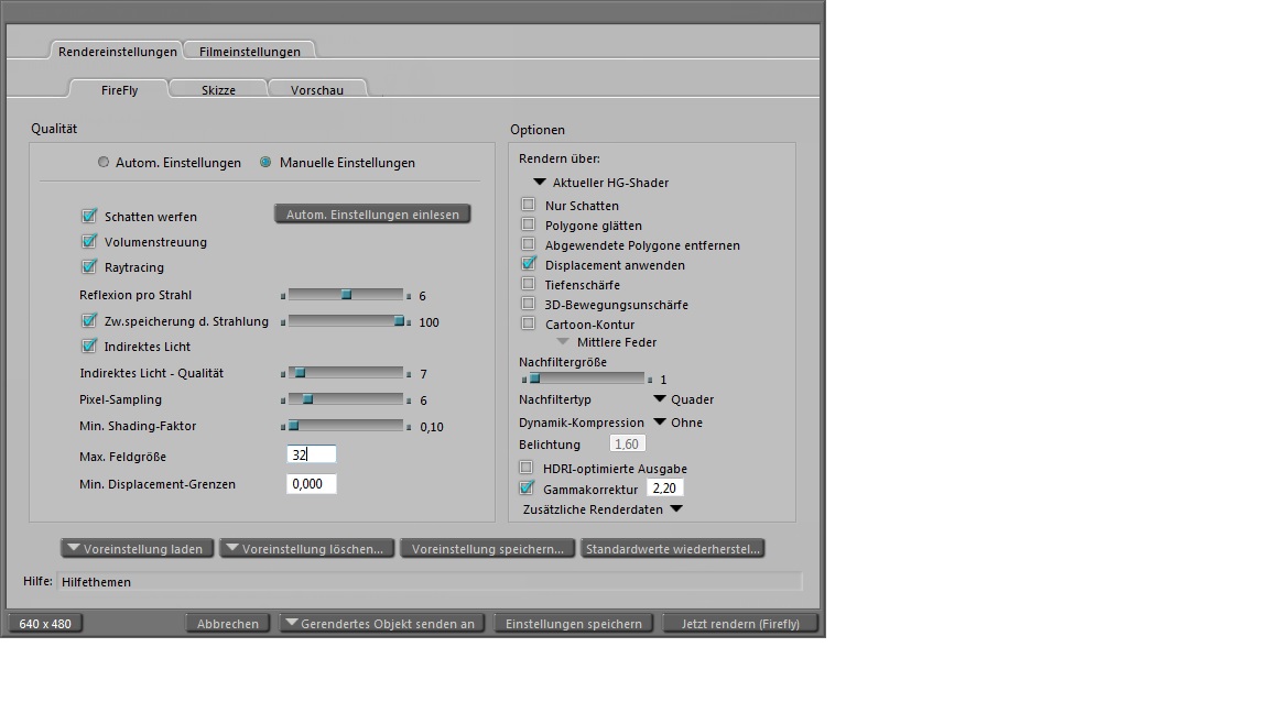

    Hast du übrigens die Gammakorrektur in den Rendereinstellungen eingeschaltet?

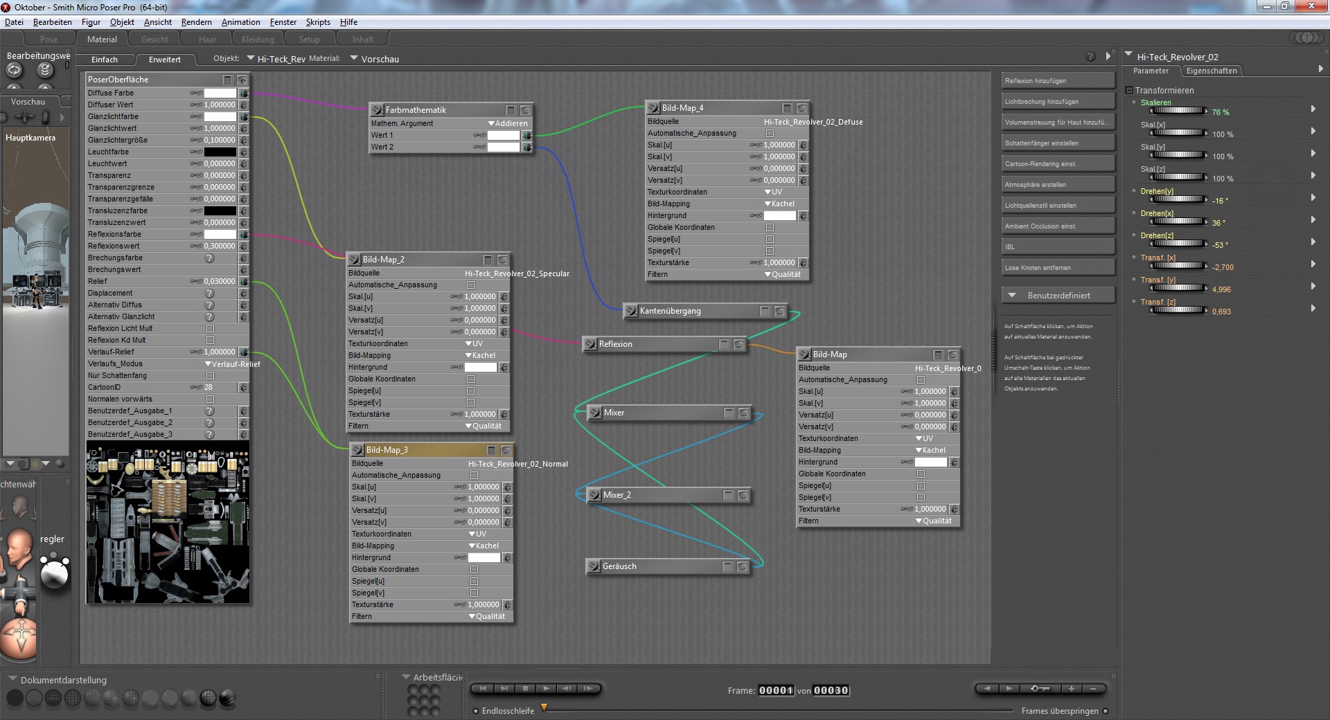

  • Hier nochmal die Screenshots und die Links zu den entsprechenden Shopbildern.

    Danke, das hilft =)
    Ok, fangen wir mit ein paar grundsätzlichen Dingen an:
    Du hast Gamma Correction (GC) in den Rendersettings eingeschaltet. So weit so gut, erhöht ja auch eigentlich die Qualität.
    Das Problem ist nur, dass auch die Materialien dabei mitspielen müssen. Z.B. funktionieren die Farbmathematik-Nodes nicht gut mit GC, die müsste man durch die "echten" Math-Nodes ersetzen.
    Außerdem muss bei allen Maps außer der Farbmap ein GC-Wert von 1 erzwungen werden. Es gibt ein Skript dafür, den SceneFixer: http://snarlygribbly.org/3d/forum/viewforum.php?f=8
    Nun zu den Details:
    Revolver:
    Hier würde ich die Bild-Map4 direkt bei Diffuse Farbe anstöpseln, und den Geräusch-Node bei Relief (es gibt keinen echten Grund, warum dieselbe Map an beiden Relief-Channels hängen sollte). Bei der Reflexion könnte man vielleicht auch noch was machen, aber da müsste ich den Node auch ausgeklappt sehen, kann sonst nur raten, was da eingestellt ist.

    Oh Wahnsinn, da haben sie's aber wirklich gut gemeint mit dem Mat... 8|
    Ich glaube aber fast, du hast mir den Screenshot vom Stoff geschickt, dein Problem tritt aber bei den Metallteilen auf, oder?

    Der Anzug hat mehrere Materialzonen. Die wählt man über das kleine Dropdown-Menü am oberen Rand im Materialraum aus.
    Wenn du magst, kannst du ja noch mal einen Screen von den Einstellungen der Metallteile des Anzugs posten :)

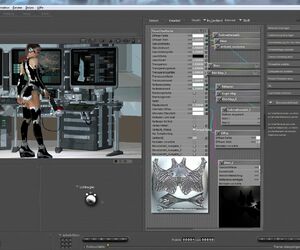

  • Sooo... ich hab noch noch weitere Materialzonen gefunden. Hoffentlich hilft das noch etwas weiter 8|
    Ok, ich hab dir mal einen Screenshot von einem Metall-Shader angehängt, den ich gern verwende. Ist zwar auf Englisch, aber ich hoffe, dass du die entsprechenden Nodes auch auf Deutsch finden wirst.
    Im Materialraum Rechtsklick auf eine freie Fläche und dann Neuer Node -> Math bzw. Licht - Glanzlicht. Dort sollte alles zu finden sein.
    Du könntest die Bildtextur auch direkt an den Diffuse-Kanal anstöpseln, musst ausprobieren, welche Variante dir besser gefällt. Auch mit der diffusen Farbe und den verschiedenen Stärke-Einstellungen könntest du experimentieren.
    Außerdem könntest du den Haken bei Reflexion Licht Mult versuchsweise wegnehmen, dann wird das Metall heller.
    Im Reflection-Node gibt es zusätzlich noch eine Einstellung zum Weichzeichnen der Reflexionen, das macht sich vielleicht auch gut.
    Dieser Shader verwendet übrigens echte Reflexionen, d.h. die gesamte Szene spiegelt sich darin. Am besten sieht er aus, wenn rundherum auch wirklich etwas ist, das sich spiegeln kann, auch hinter der Kamera.
    Falls du doch lieber die Reflexionen "faken" willst, also die beigefügte Reflection Map verwenden willst, solltest du sie so anhängen wie im zweiten Screenshot. Diesen Node findest du ganz unten in der Liste der verfügbaren Nodes.
    Denselben Shader, vielleicht mit reduzierter Glanz- und Reflexionsstärke, könntest du auch für die Metallteile der Kleidung nehmen, mit den entsprechenden Maps natürlich.
    Hilft dir das weiter?
    Linda: Ich hänge dir mal einen Screenshot von meinen Finalen Rendereinstellungen an. Die produzieren schon eine sehr gute Qualität.
    Bei Tiefenunschärfe erhöhe ich noch die Pixel Samples, bei weichen Schatten die Shadow Samples.
    Für einen schnellen Vorschau-Render, der nicht so scharf sein muss, erhöhe ich die Shading Rate und die Pixel Sample Width.
    Es kommt natürlich auch immer auf die Szene an, wenn du z.B. ein Uber Environment verwendest, ist DS einfach quälend langsam, egal mit welchen Settings.

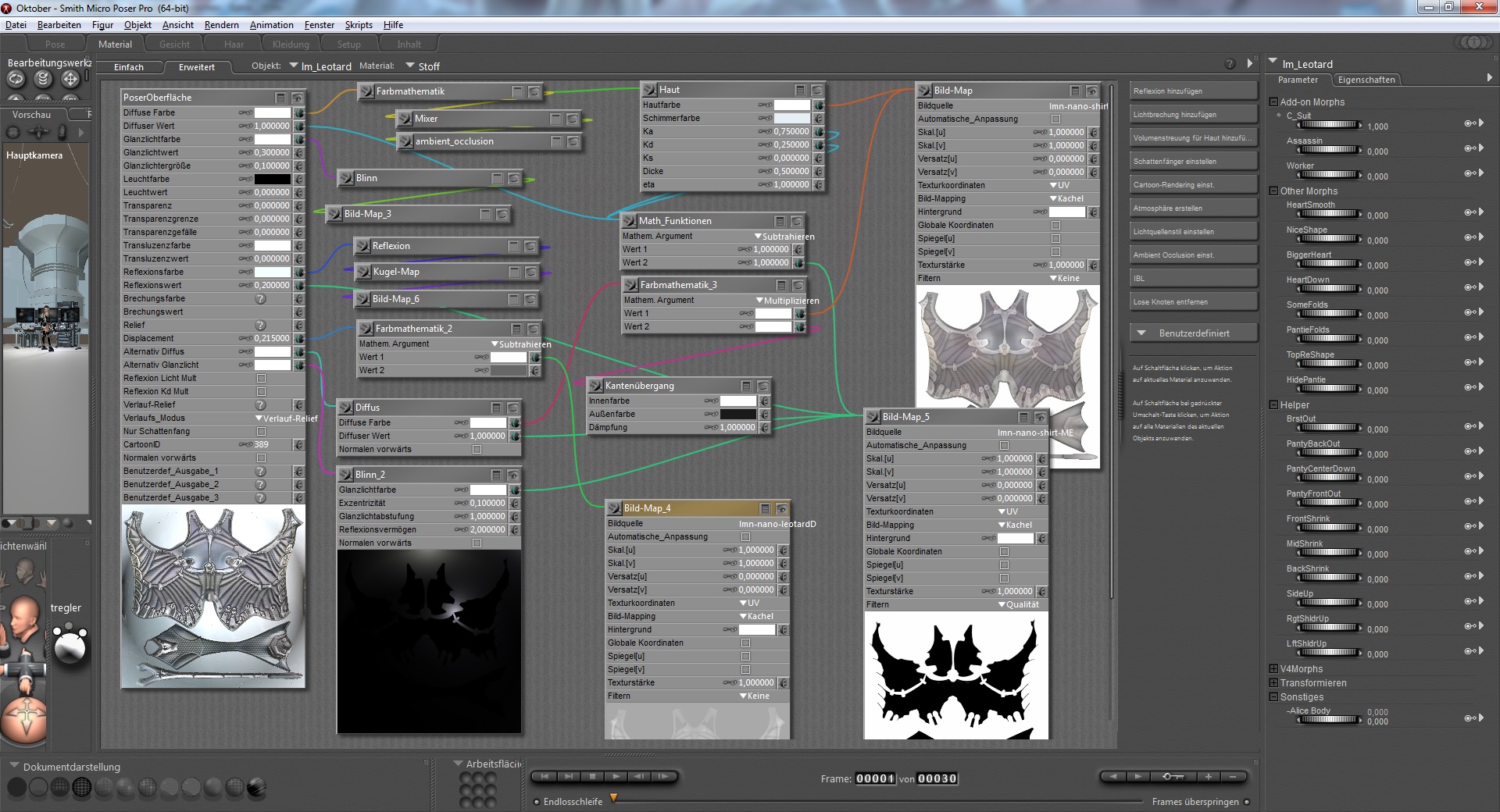

  • Ich habe mal etwas mit deinen Vorschlägen experimentiert, nur leider funktioniert das Ganze noch nicht wirklich so, wie ich
    mir das vorstelle. Die Ergebnisse fallen dann zum Teil wirklich katastrophal aus. Da ist noch viel Übung notwendig. Hier sind
    mal einige Bilder... die Vorschau zeigt wie es aussehen sollte, aber sobald Reflektion ins Spiel kommt....
    Abgesehen davon handelt es sich ja um eine brünierte Waffe, die ja eigentlich eher kaum reflektieren sollte.

    Ja, das könnte sein.
    Bump und Displacement verwenden absolute Werte, sind also abhängig von den verwendeten Maßeinheiten. Mein Poser ist auf cm eingestellt, wenn du etwas anderes eingestellt hast, musst du das natürlich entsprechend anpassen. 0,3 cm sind etwas anderes als 0,3 Inch usw.
    Wenn man die entsprechenden Maps nicht selbst hat, kann man nie genau sagen, wie die Dinge eingestellt gehören.
    Wenn es nicht stark spiegeln soll, kannst du den Wert für die Reflexion auch ziemlich weit herunterdrehen, und auch die Reflexionsfarbe auf eine dunklere Farbe einstellen. Eventuell brauchst du auch gar keine Reflexionen, ein weiches Glanzlicht reicht für ein mattes Metall manchmal völlig aus.
    Wenn du die echten Reflexionen verwendest, könntest du auch bei Softness (keine Ahnung, wie das auf Deutsch heißt) den Wert erhöhen.
  • Ich habe noch etwas mit den Werten herumexperimentiert und habe recht gute Verbesserungen erreicht. Displacement verwendet in der Textur anscheinend keinen Wert, daher habe ich es auch dabei belassen. Nach etlichen weiteren Experimenten fand ich dann den Regler für den Reflexionswert. Da tat sich dann endlich mal was positives. Vielleicht bin ich ja so langsam auf der richtigen Spur.
    Auf jeden Fall schulde ich dir ein ganz dickes Dankschön Esha. :applaus Du hast das Handbuch anscheinend selber geschrieben, denn anders kann ich mir dein Fachwissen garnicht erklären. :denker
