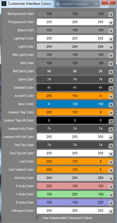

  • esha, anbei der Screenshot. Ich habe das alles schon mit allen möglichen Einstellungen durchprobiert. Es gehen alle Farben - nur nicht weiß.
    Das ist aber erst seit 4.7 so. In 4.6 hat alles noch richtig geklappt.
    Leabasan: das ist nicht akzeptabel. Der Aufwand ist dafür viel zu hoch, dafür dass die DAZ-Programmierer wieder ein paar Bugs eingebaut haben.
  • Hallo embarnick
    Gehe in Daz zu
    Windows/Style/Customize Interface Colors, dort kanst du unter anderem auch den Hintergrund einstellen.
    Dann in Rendereinstellung und wählst z.B Engine/ Basik OpenGl.
    Damit wird mit dem eingestellten Hintergrund gerendert.
    Gruß MrHighleg

    MrHighleg: der Viewport IST DOCH SCHON WEISS!!! Der Link auf die Seite von Low500 hilft hier leider auch nicht.
    Ich WILL NUR EINEN WEISSEN HINTERGRUND!!!

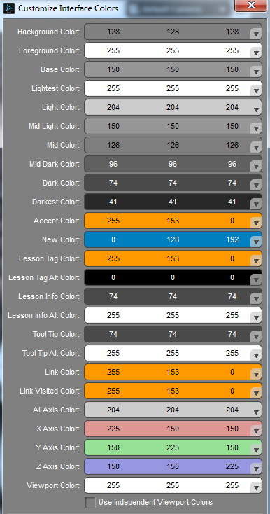

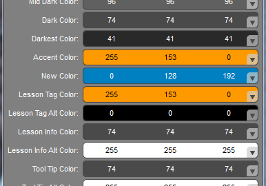

    Anbei auch die Einstellungen meines Farbinterfaces.
    Ich hab dort noch nie was verändert.

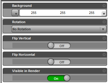

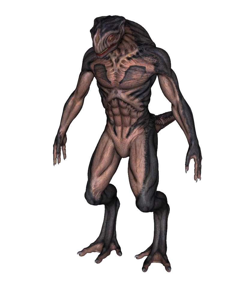

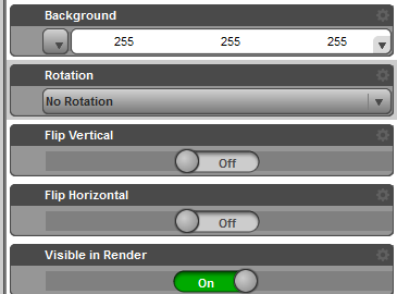

  • Hallo Markus,
    ab der Version 4.7 funktioniert es folgendermaßen:
    Im Menue "Windows" > "Panes (Tabs)" den Eintrag "Environment" auswählen. Dort bei "Backdrop" die Farbe weiß einstellen.
    Im Render-Tab unter "General" bei "Image_Name" als Ausgabeformat *.jpg auswählen. Dann wird es mit Hintergrund ohne Transparenz gerendert. Auch in 3Delight. Siehe Anhang.
    Bei OpenGL rendert nicht der Prozessor sondern das Bild wird über die Grafikkarte gerendert. Geht unter Umständen schneller wenn die Grafikkarte gut ist aber Shadereinstellungen sind für 3Delight optimiert und das Ergebnis ist meist nicht so gut mit OpenGL.
  • Hallo Markus,
    Grad ausprobiert, es funktioniert auch mit den anderen Ausgabeformaten.
    Also mbarnick, es liegt hier nicht, wie Du uns so lautstark weismachen wolltest, ein Bug vor. Die Hintergrundeinstellungen wurden lediglich in ein eigenes Tab ausgelagert und funktionieren genau so wie sie sollen..

    Das stimmt, es funktioniert bei mir auch, und zwar mit 3Delight und png.
    Ich habe lediglich im Environment Tab den Backdrop eingeschaltet. Allerdings hast du in deinem Screenshot ebenfalls diese Einstellungen und es funktionierte bei dir nicht?
    Das lässt mich annehmen, dass du hier einen ganz speziellen Bug hast, denn ein allgemeiner ist es nicht ;)

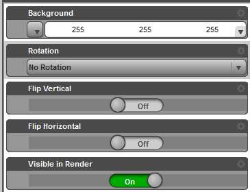

  • Ascania, und was ist das ganz oben? Ist das kein Environment-Tab? Also hier nochmal.
    Es stimmt, der opengl rendert recht oberflächlich. Mit tieferen Strukturen wie z.B. Ocean Wide scheint er nicht ganz klar zu kommen.
    Heute kam dieses Problem schon wieder vor und erst nachdem ich wieder auf opengl und dann wieder auf 3delight umgestellt habe ging es wieder.
    Low500 und alle anderen: ja ich weiß wie der Environment und png und jpg und durchsichtig funktionieren, aber es funktioniert halt ab und zu einfach nicht.
    Stimmt. Hast recht. Hab das aus irgendeinem Grund für einen Ausschnitt des Properties Tab gehalten.
