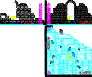

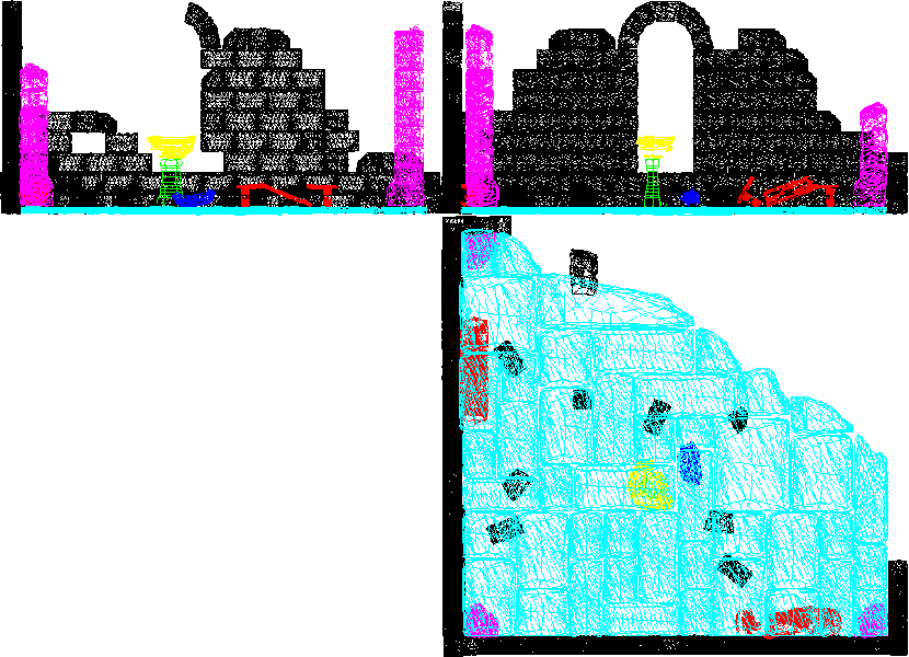

    Beim Laden bekomme ich aber nur die üblichen weißen Klötze und wenn ich die Textur auftrage, werden die Klötze grün.

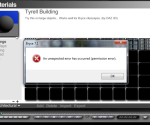

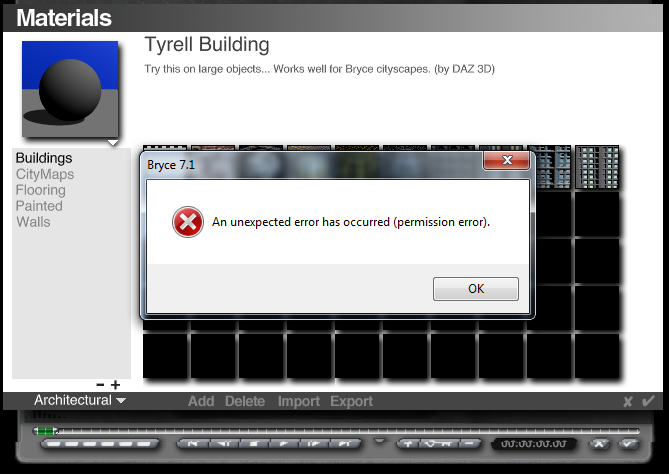

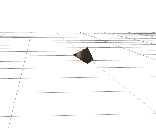

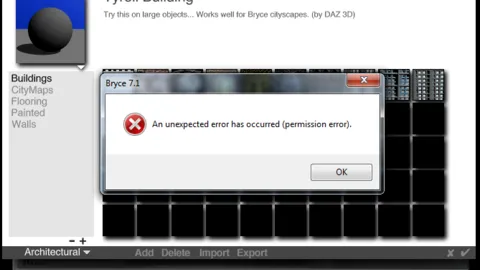

    Allerdings kriege ich es nicht hin in Bryce die Textur aufzutragen. Ich war schon im Materialeditor, aber beim Import kommt immer ne Fehlermeldung und wenn ich das Ding über die Bridge nach DAZ rüberschiebe, kommt nur so ein kleiner Schnipsel an.

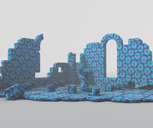

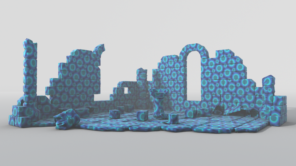

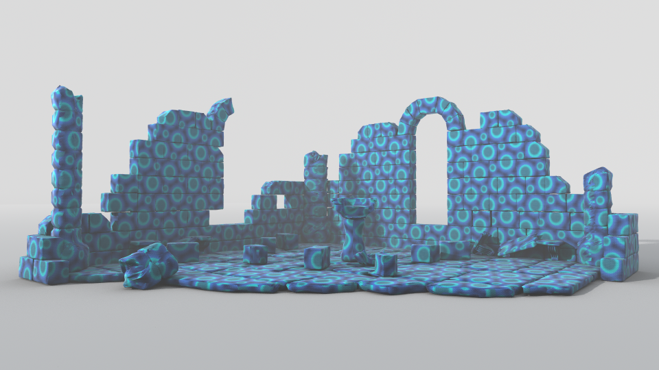

    Habe mich dann aber mal hingesetzt und ein bisschen 'rumprobiert (weil die Objekte an sich eigentlich soo schlecht gar nicht sind) und nun ein paar 'quick'n'dirty'-Lösungsansätze mit steigendem 'Aufwand' für dich:
    1. Für die Objekte ausschließlich echte procedurale Shader in D|S verwenden. Diese brauchen gewöhnlich keine UV-Koordinaten. (Beispielsweise sind die DLD Stone Shaders, die es kürzlich bei DAZ als Freebie gab, eben solche ...)

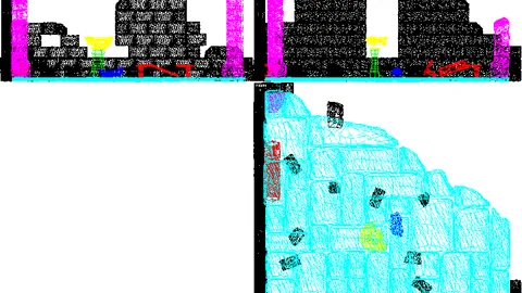

    2. Du benutzt ein Modellierungsprogramm deines Vertrauens (oder ein 'externes Tool' wie bspw. den UVMapper - in der Classic-Version kostenlos) und verpasst dem Objekt UV-Koordinaten. Im schlichtesten Fall reicht hier ein simples Box-[lexicon]Mapping[/lexicon] des gesamten Objekts. (Geht natürlich auch detailierter für die einzelnen Objektgruppen.)
    3. Du lädst das Objekt in deinen bevorzugten Modeler, 'bereinigst' (ist teilweise ziemlich viel 'Junk' in den Models), unterteilst und glättest es - je nach Geschmack - ein bisschen, spendierst ihm ein schickes UV-[lexicon]Mapping[/lexicon] (wenn dein Prog das kann ... ansonsten: Einzelobjekte exportieren und in einem anderen Tool mappen - s.o.) und exportierst das Ganze dann als .OBJ. Und wenn es dir ohnehin schon diesen 'Aufwand' wert war, warum nicht auch gleich noch mit dem Ivy-Generator ein paar echte Efeu-Ranken pflanzen? ... wenn man schonmal dabei ist und das .obj-File ohnehin so auf der Platte 'rumliegt ...

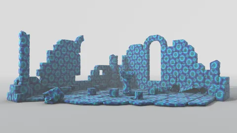

    Habe einfach mal die erste Ruine aus dem ersten Pack genommen, in mein 'eeetwas betagtes' Cinema4D 6 geladen, jede Menge leere Objekte entfernt, den 'Rest' in ein Hypernurbs (mit einer Subdivision) geworfen, etwas 'optimiert' und dann exportiert. Anschließend in den UV-Mapper geladen, ein einfaches Box-[lexicon]Mapping[/lexicon] auf das ganze Objekt angewendet (nicht das Gelbe vom Ei, aber für Demo-Zwecke reicht's) und das Ganze dann normal in D|S importiert und mit einer (zugegebenermaßen etwas unkonventionellen) Texturmap gerendert. Ist weit davon entfernt, 'gut' zu sein, aber zeigt schon, in welche Richtung es gehen kann, wenn man selbst ein bisschen 'Hand anlegt'.
    Zeitaufwand dafür war btw. geringer, als der zum Schreiben dieses Posts.
