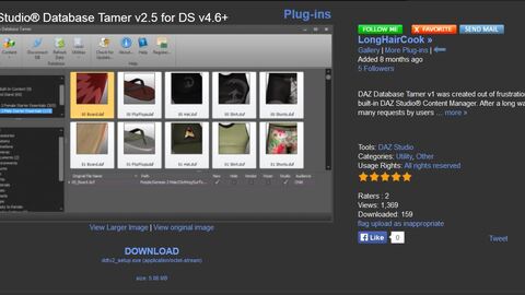

  • Auf der Seite sharecg.com gibt es das Kleine Programm DAZ Studio Database Tamer, mit dem man sich offensichtlich sehr bequem einen Überblick über den installierten Content verschaffen kann.
    Leider läuft das Programm bei mir nach der Installation (DAZ 4.6) noch nicht, weil die Verbindung mit dem sog. PostgreSQL Server nicht hergestellt werden kann. Also habe ich dieses Programm auch noch installiert, aber das Tamer Teil läuft trotzdem nicht.

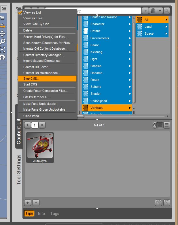

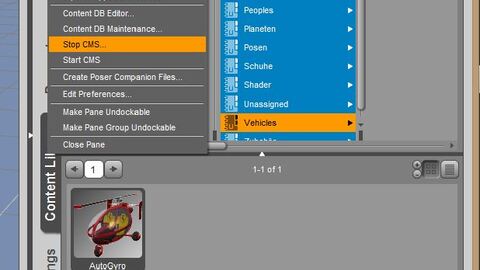

    4. Das nun DAZ 4.7 mit dem PostgreSQL-Server läuft, sieht man unter Display Options for the active Pane an den neuen Schaltflächen Start/Stop CMS. Vorher habe ich noch das Layout auf Hollywood Blvd umgeschaltet, damit alle Schaltflächen sichtbar werden.

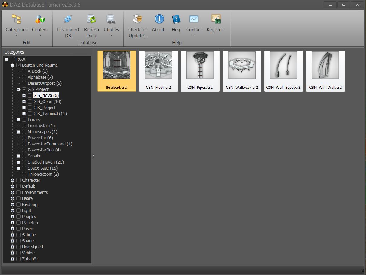

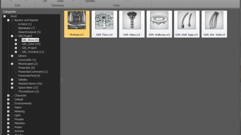

    5. Zum Schluss noch das DAZ Database Tamer v2.5.0.6 Programm installiert und schon kann es losgehen mit dem Sortieren und Anlegen von eigenen Kategorien. Ist zwar zunächst nur eine Trailversion für 14 Tage, aber die 6 Dollar habe ich noch für so ein schönes kleines Programm.

    das Programm ist wohl mehr fuer DAZ programmiert, ist fuer mich aber auch fuer Poser hilfreich. Denn wenn ich DAZ-Sachen und Content umbenenne,um es leichter zu finden und zu ordnen, dann hilft mir das auch in Poser. Allerdings werden fuer Genesis-Sachen nicht immer alle Vorschaubilder angezeigt, obwohl sich ein png-Bildchen im Verzeichnis befindet.
    Ich muss noch ein bisschen damit ueben, aber nicht mehr heute, ist ja schon 00:40........ ;)
    Mal ein paar Fragen zu dem Tool:
    - Sortiert es die Dateien in echt, also verschiebt es buchstäblich den Content in andere Ordner, oder passiert das nur virtuell?
    - Kann man Dateien aus mehreren Content-Ordnern in einen Ordner zusammenfassen?
    - Kann man aus dem Tool heraus in DS laden?
    - Funktioniert es auch mit altem Content ohne Metadaten?
    Mein Problem ist nämlich, dass ich doch recht oft älteren Content verwende. Und da ich früher mit dem Sortieren nicht sehr diszipliniert war :whistling: sind meine Ordner für den älteren Content ziemlich Kraut und Rüben. Alles neu zu installieren wäre ein enormer Aufwand, aber vielleicht reicht ja eine Sortierung mit diesem Tool? *hoff*
