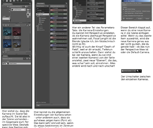

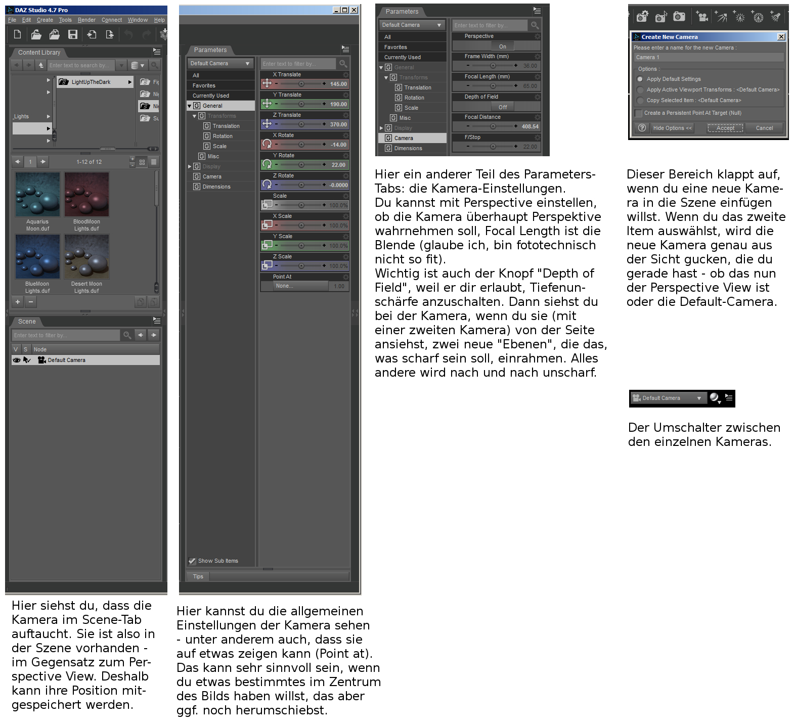

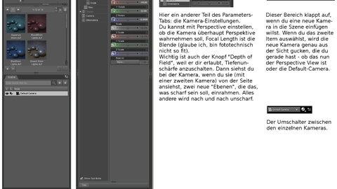

    Eine Kamera zu haben ist essentiell in DS. Lass die Default Camera drin; falls dir die Linien auf den Wecker fallen, kannst du sie unsichtbar machen.
    Der Perspective View ist zwar ein "Aussichtspunkt", der arbeitet wie eine Kamera, aber du kannst z.B. kein Depth of Field (also Tiefenschärfe) einstellen etc. Außerdem, da er nicht in der Szene "vorhanden" ist wie eine Kamera, wird natürlich auch seine Position nicht gespeichert. Deswegen wird die Ansicht immer wieder zurückgesetzt.
    Ich mach dir gleich mal ein Kurz-Bild-Tut zu Kameras fertig.
    EDIT:
    Büdde, ich hoffe, es hilft.
  • Kleine Korrektur zum Tut-Bild von @Lessa
    Focal Length ist die Brennweite,
    F/Stop
    die 'Blende' (deren Werte meiner Erfahrung nach allerdings so gut wie gar nicht mit 'echten' Kameras vergleichbar sind. Der scharf-gestellte Bereich ist bei den D|S Cams im Verhältnis zur Brennweite deutlich geringer.)
    F/Stop
    -Wertänderungen verschieben gleichermaßen jeweils eine 'virtuelle Ebene' (werden auch im Viewport visuell dargestellt) sowohl nach hinten auch als nach vorn zur Kamera hin. Dabei wird der Bereich zwischen diesen beiden Ebenen mit Ausrichtung auf die Focal Distance scharf abgebildet, alles außerhalb wird mit zunehmendem Abstand von eben dieser unscharf. (Im D|S 3Delight-Renderer - wie ich annehme - mittels Gaussian Blur und leider, leider ohne Bokeh ...)
