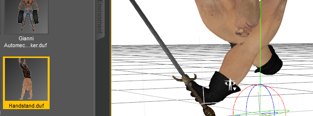

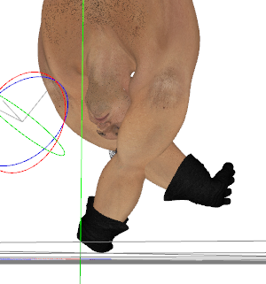

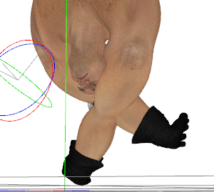

Ich habe gestern versucht eine Handstandpose für Gianni selbst zu erstellen.
Als mir das nach mühevollen Versuchen endlich gelungen war, wollte ich die Pose abspeichern, was auch klappte. (Pose Preset).

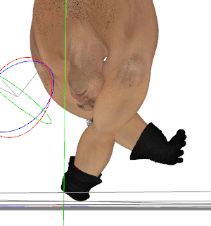

Wenn ich die Pose allerdings neu zuweise, dann sind die Arme plötzlich überkreuzt.
Woher kommt das und wie vermeide ich das?

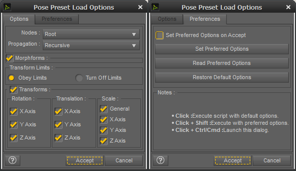

aha ... wenn ich LIMITS ON lasse klappt die Sache, wenn ich sie off stelle, wirds falsch.
Dummerweise merkt er sich das "OFF" irgendwann und fragt mich dann nicht mehr wegen on oder off und macht nur noch falsch.Die Pose-Controls weglassen hat leider nichts bewirkt.
Ich habe doch schon mehrmals Posen gespeichert. Sonst hats immer geklappt.
Ach, an den Limits liegt es? Hattest du die ausgeschaltet, als du die Pose erstellt hast?
Du kannst die Limits übrigens auch nachträglich wieder einschalten, das ist eine Option im Ausklapp-Menü im Parameter-Tab. Auch wenn die Pose die Limits überdreht, sollten sie sich damit wieder zurücksetzen lassen, sodass die Pose korrigiert wird.

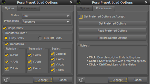

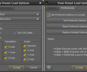

Wenn du während des 'Pose-Lade-Doppelklicks' die Strg-Taste gedrückt hältst, kannst du die Optionen (wieder) auswählen. (s.Screen) -
