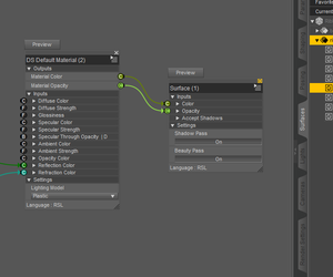

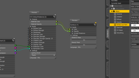

  • Wie baut man den Bereich Refraction und Reflection richtig auf.
    Das ist jetzt der Aufbau wie es in einem DS Material zu finden ist.
    Ich hatte einen Versuch unternommen dieses zu Replizieren. Hat aber einen Einfluss auf die Opacity gehabt ( Funktionseinschränkung ). Also war es nicht richtig wie ich es gemacht habe. Jetzt meine Frage wie gehst richtig.

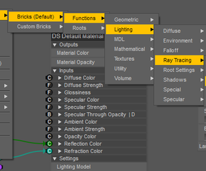

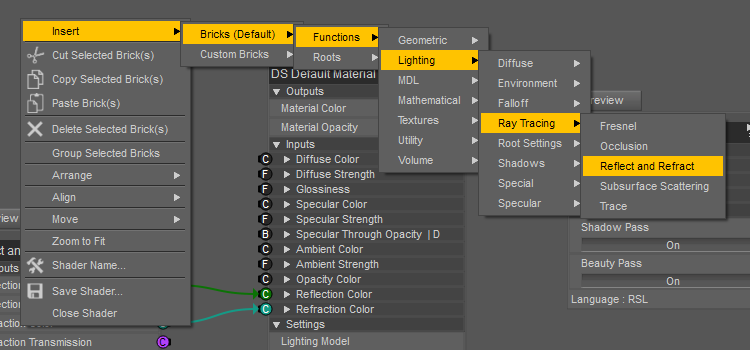

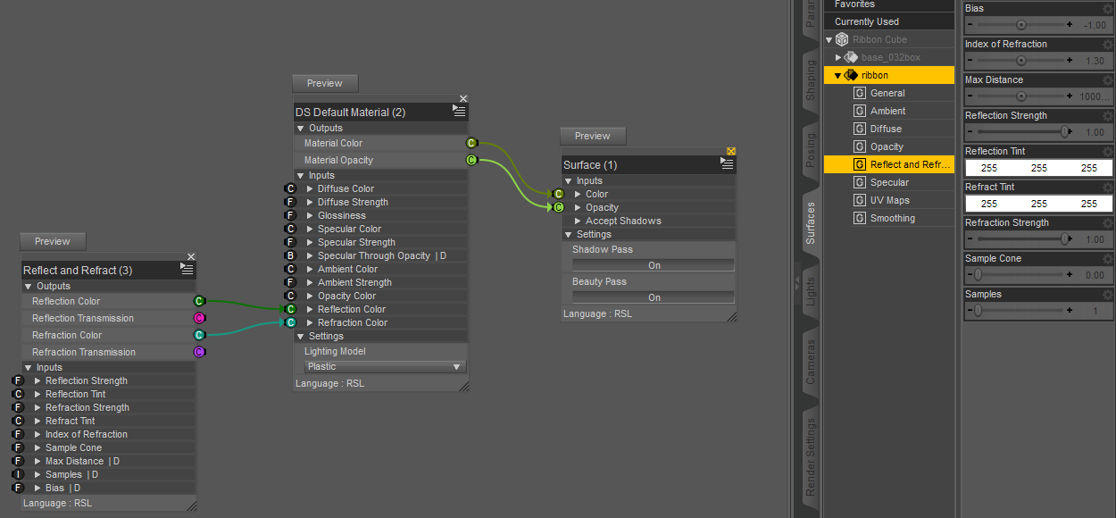

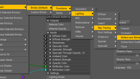

    Ich hatte es über mehrere Add Bricks verbunden.
    Finde dein eigenes ich und suche es nicht ! :lool :sofa

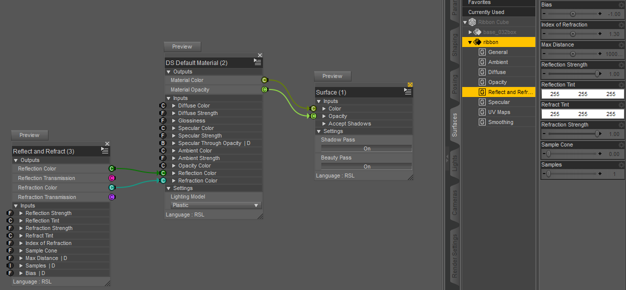

  • So jetzt sieht das schon besser aus.
    DANKE !!!!!!!
    Jetzt kommt die Nächste Frage. Wie realisiert man einen Output für zum Beispiel Tilling / Bump oder Displasement.

  • Das einzige was ich noch nicht so recht verstanden habe, wie ich was anstepseln muss, damit ich z.B. der Add Brick sagen kann, addiere mit 70% zu 30%. Oder der Mixer Brick Mixe mit 40% zu 60%.

  • Naja, beim Mix-Brick gibt der 'Alpha'-Wert doch das Verhältnis von Base zu Layer an.
    Layer wird immer mit der entsprechenden (ausgewählten) Option auf Base angewendet. und wie stark, das bestimmt Alpha. Nutzt du hierfür also bspw. im einfachen Fall einen 'float'-Wert bei (sagen wir mal) einer Skala von '0' bis '1', sollte das Mischungsverhältnis bei 0.5 dann auch 50/50 sein. Nach welchem Prinzip (additiv, mutiplikativ, einfache Überblendung etc.) sie gemischt werden, ist dann eben von der entsprechenden Option abhängig.
    Das Add-Brick addiert die beiden Werte immer 100% zu 100%. (eben rein 'additiv')
    Willst du die Stärke/Intensität der beiden Eingänge (separat) regulieren (können) musst du sie (nach meinem derzeitigen Kenntnisstand) vorher mit einer 'Kontrollfunktion' versehen, um somit quasi den 'Input' manuell Steuern zu können. Aber ich glaube, in so einem Fall wäre das Mix-Brick doch ohnehin wahrscheinlich auch die weniger komplizierte Lösung. Du willst doch lediglich das Mischungsverhältnis einstellen können, oder?
