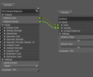

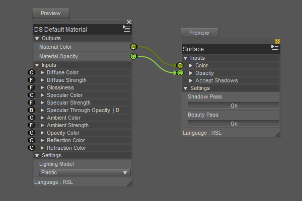

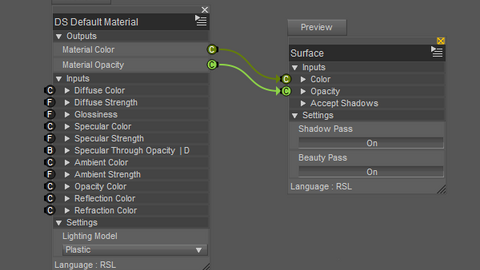

    Aber nur mal so Info-halber, falls es dich interessiert: das DS Default Material ist eigentlich schon ein einfacher 'Grundshader', der bereits die wichtigsten Komponenten enthält. Im Grunde 'reicht' es also, lediglich die Eingänge zu 'befüttern', die man ändern möchte und es funktioniert (... oder auch nicht ;) ). Auf jeden Fall erleichtert es das Leben ungemein. Kann man - wie in diesem Fall - dieses Material nicht nutzen, bleibt nur ein einzelner Eingang des Basis-Surface-Roots, was bedeutet, dass alle Sachen (von Bump/Displacement und Opacity abgesehen) nicht nur 'zu Fuß' erstellt, sondern vorher auch irgendwie schon miteinander vermixt werden müssen, damit am Ende alles in einer 'Strippe' zusammenläuft. (Hab' zur Veranschaulichung mal die beiden #Bricks unten angehängt.)
