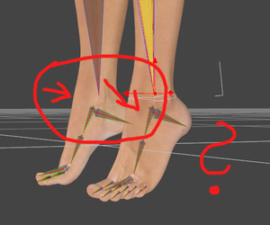

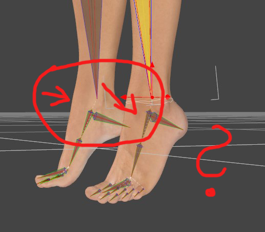

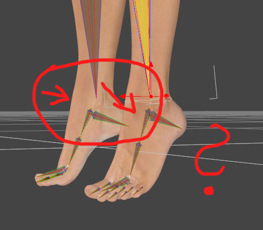

    Hier screenshots damit ihr seht was ich meine:

    so ganz weiß ich nicht was ich auf den Bildern für ein Problem sehen soll , aber was ist denn wenn du Genesis mit Fußpose versehen --> bake joint rotation ---> zero figure ---> und dann erst den Schuh im ModdelingTool anpasst ?
  • danke vidi,
    da wo der rote Pfeil ist, wölbt sich der Fuß nach vorn und der Knick in der Ferse ist stärker.
    Was du vergeschlagen hast hab ich acuh schon gedacht, aber es ist ja eigentlich nicht Sinn der Sache, dass bake joint rotation die Pose verändert (find ich zumindest :D ).

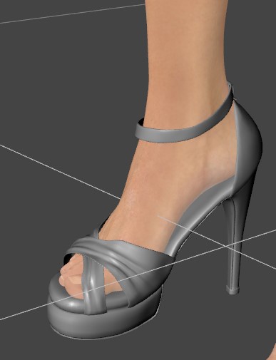

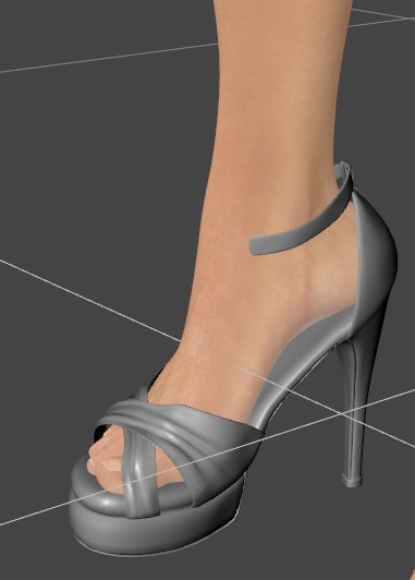

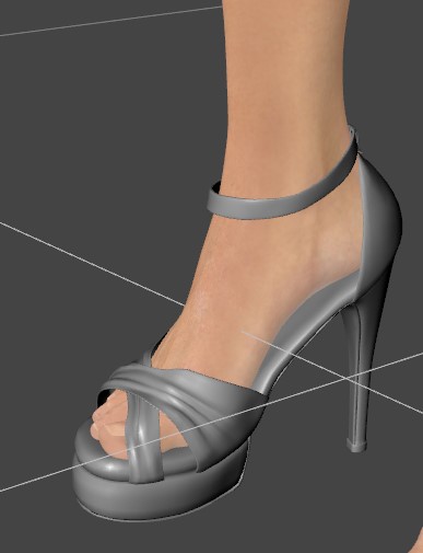

    hier mal screenshots mit Schuh, einmal wieder vor der Prozedur oben und dann eben mit bake joint rotation - das kanns doch wohl nicht sein :D

    Ich hatte vor kurzem Gelegenheit, das Thema Schuhe mit Allen zu diskutieren, der ist sowas wie der Chefrigger bei DAZ. Er empfiehlt dringendst, die Schuhe für die flachen Füße zu modellieren und dann Korrekturmorphs bzw. Updates der Basisgeometrie zu verwenden, um die optimale Schuhform für den geposten Fuß zu bekommen.
    Alle anderen Varianten wie bake joint rotation oder transfer rigging space sind nur Krücken, die verschiedene andere Probleme mit sich bringen, z.B. die Beweglichkeit des Fußes limitieren usw.
    Außerdem hat Genesis 3 nun auch einen eigenen Bone für die Ferse, der alles noch ein wenig komplizierter macht.
    Tipp: In den Parametern, unter Control Morphs, finden sich zwei Regler für Tip Toe (links und rechts). Für High Heels sollte man lieber diese Pose Controls nehmen, um die Füße in Pose zu bringen, weil sie gleichzeitig mehrere Bones posen und die Fußpose dadurch besser wird.
