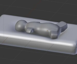

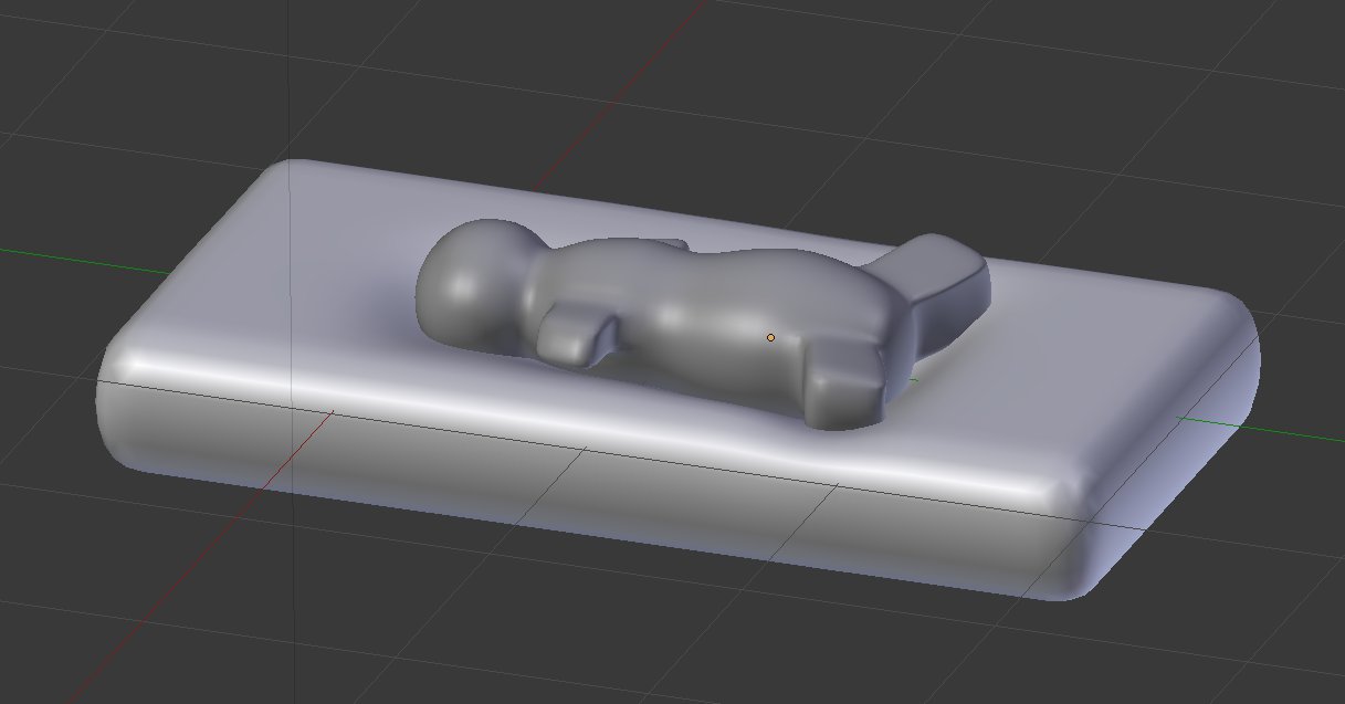

    Habe da keine Erfahrung damit, aber mein Schnelltest hat folgendes ergeben:
    Die Matratze ist ein Softbody (mit SDS-Modifier auf 2) und der grobe Körper ein Rigidbody (ebenfalls mit SDS-Mod auf 2). Bei Frame 10 hatte ich das Ergebnis. Würde die ANimation weiterlaufen, fällt das Teil allerdings dann satt durch die Matratze, weil ich die richtigen Einstellungen nicht kenne und jetzt auch keine Zeit habe da rumzutesten.
    Wie das in Deinen Workflow einzubauen wäre, musst Du selber rausfinden.
