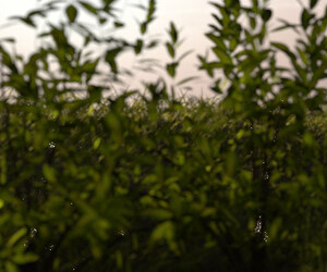

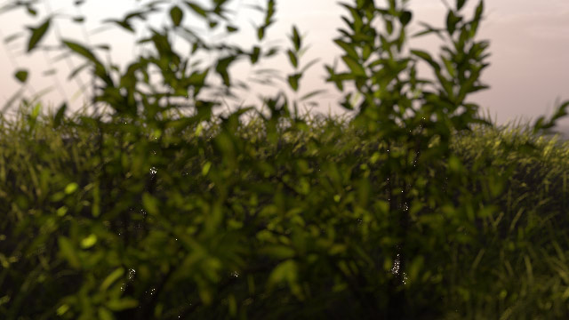

    In Cycles-Renderings treten bei mir in letzter Zeit vermehrt 'Hotpixels' auf. (siehe Anhang > weiße Pünktchen)
    Habe den Eindruck, dass es in Blender 2.75(a) gehäuft vorkommt, obwohl ich das sooo genau auch nicht sagen kann, weil ich mit der 2.74er vor dem Update noch nicht allzu viel gemacht hatte. Habe schon herauszufinden versucht, woran das liegen könnte: mit-und-ohne DoF, GPU/CPU-Rendering, verschiedene Szenen und Render-/Sampling-Einstellungen / Materialien ... konnte die Ursache allerdings noch nicht ausfindig machen.
    Kennt jemand dieses Problem?
    Weiß jetzt eben auch nicht, ob's vielleicht nicht sogar 'Cycles-eigen' oder möglicherweise Hardware-bedingt ist ...
    Mmmmh :nachdenklich: ....

  • Fireflies treten vermehrt auf glänzenden Materialien auf. Möglicherweise hilfts die Zweige auf "Matte" zu stellen. Denn in deinem Bild glitzern ja nur die.
    Wat biste doch für'n pfiffiges Kerlchen! :D
    Ganz weg sind sie so zwar nicht zu bekommen, aber lassen sich schon ganz ordentlich reduzieren. Ist/war auch gar nicht nötig, den Glanz ganz herauszunehmen - hat schon gereicht, ein Material zu verwenden (bzw. neu zu erstellen), bei dem ich bessere Kontrolle über die Glanzlichter allgemein habe.
    War 'n echt guter Hinweis! :thumbup:

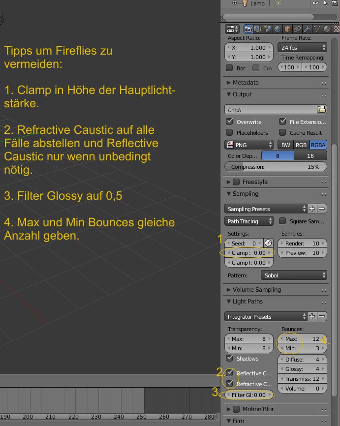

    Hier noch 4 Tipps speziell zu Cycles um Fireflies zu minimieren.
    Clamp und Filter Glossy knappern etwas an der Renderqualität, aber das ist vertretbar.
    Das Abschalten der Caustics ist bei bestimmten Sachen wie Glas und Edelsteine natürlich nicht optimal, da hilft dann aber der erhöhte Clampwert und mehr Samples. Bei Landschaftsrendern sind beide Caustics eigentlich nicht nötig.
