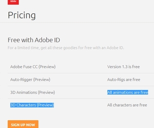

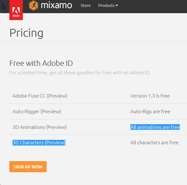

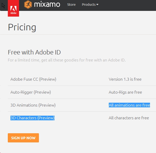

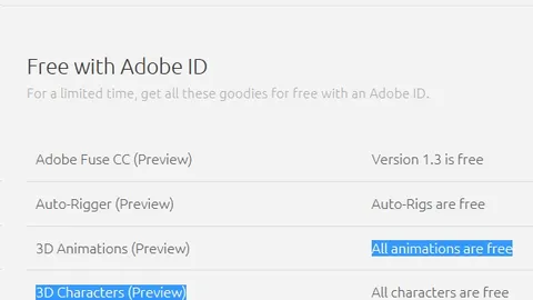

  • Von "Mixamo" finde ich bei Adobe nur das Logo im Header, aber nirgendwo ein (kostenfreies) Programm. Daher schliesse ich darauf, dass (s. Screenshot) künftig Adobe Fuse CC diesen Job erledigt. Das "CC" steht für Creative Cloud. Und das bedeutet, dass es ausschliesslich in der (kostenpflichtigen) Adobe Cloud nutzbar sein wird, entsprechend der Marketingpolitik von Adobe.
    Btw.: vielleicht habe ich auch etwas übersehen und es handelt sich bei Mixamo nicht um eine Software für PC sondern um eine App für`s Tablet? Kann das sein? :nachdenklich:
