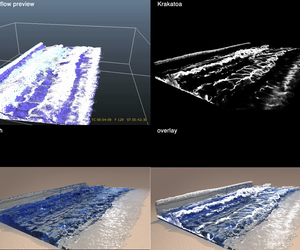

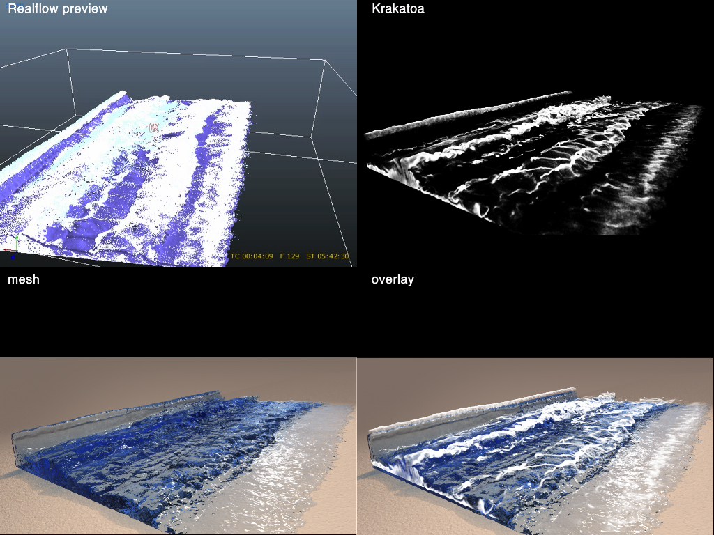

  • Habe das schon länger nicht mehr gemacht und wollte das Thema "Meerschaum rendern" wieder mal üben. Für die Schaum-Partikel habe ich aber nochmals eine extra Software eingesetzt, die in [lexicon]C4D[/lexicon] als Plugin installiert wird, den Krakatoa-Partikelrenderer. Am Ende alles überblendet. Wichtig war aber auch die hohe Anzahl Schaum- und Splash-Partikel, die ich hier zusammen von Realflow übernommen und in [lexicon]C4D[/lexicon] gerendert habe (waren mehr als 200Gb am Ende).
    Der Teil mit dem Wasser endet in dem Movie etwas früher, weil ich das rendern aus Zeitgründen abbgebrochen hatte. Die Projektdateien kann ich gerne zuschicken, wenn die Softwareversionen es erlauben (RF2015 standard, C4DR16, KC4D).

    Ja, alle RealFlow-Simulationen mit dem Hybrido-System für grosse Wasserkörper erzeugen gewaltige Datenmengen. Bei jedem Schritt wird ja der ganze Ozean plus seine Oberfläche plus sekundäre Elemente wie Schaum und Splash exportiert. Vielleicht könnte man dem Laptop mit einer grossen externen Festplatte helfen, aber dennoch würde das Gerät mehrere Tage unter Voll-Last laufen. Nur schon für die paar Sekunden Strandwellen habe ich jeweils über Nacht während einer Woche einen MacPro rechnen lassen. Das Rendern des transparenten Wassers ist auch nicht ganz ohne.
    Mit Effex sollte das eigentlich schon möglich sein. Könnte ziemlich viel RAM belegen.
