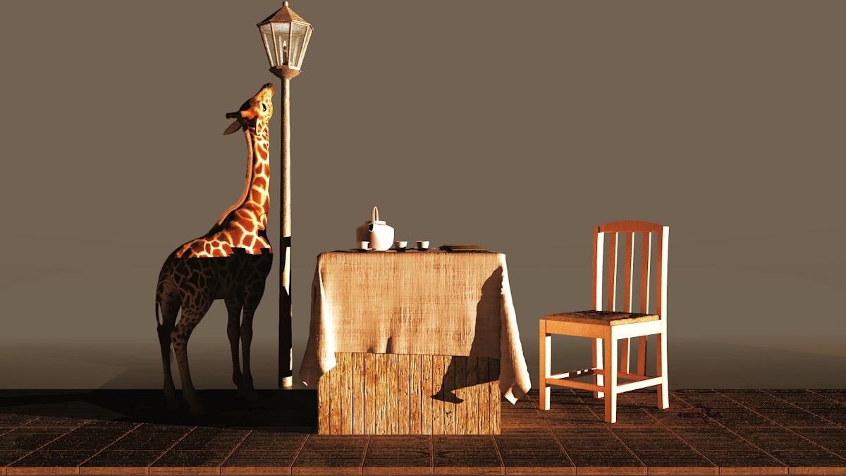

    Und nochemal ein Tuch....diesmal auf Kiste und mit deutlich surrealer Umgebeung und da kommt einmal mehr Kushankus feines Teeservice zum Tragen :)

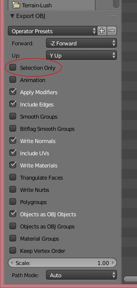

    So und nu hab ich noch ein Frage an die Blender Gurus...also ich krieg das hin mit dem Cube und der Plane und dem Fallenlassen und Exportieren. Aber es wird immer auch die zur Kollision angebotene Unterlage mit exportiert.... wie kann ich das Tuch in einer bestimmten Position alleine exportieren ohne die Kollisionsunterlage?
    Beim texturieren in Vue habe ich dann zwei getrennte Materialien und ich kann die mitexportierte Kiste auf volltranparent stellen und durch einen Vue Cube ersetzen, aber das sollte doch auch anders gehen...
  • Na, das Tuch liegt doch schon richtig gut :thumbup:
    Okay, recht spartanisch eigerichtet, die Tea-Lounge.
    Aber, wenn der Tee gut ist ... und:
    Wer hat schon eine Giraffe zur Teatime :)
    Bei Deinem Problem kann ich leider nicht helfen.
    LG Wilhelm
    oder
    Eine Giraffe wartet auf den ersten Advent :D . Schöne Idee und Render :top !
    Indem Du nur das Tuch auswählst und im Obj-Export-Dialog ganz oben den Haken in Selection only setzt.
