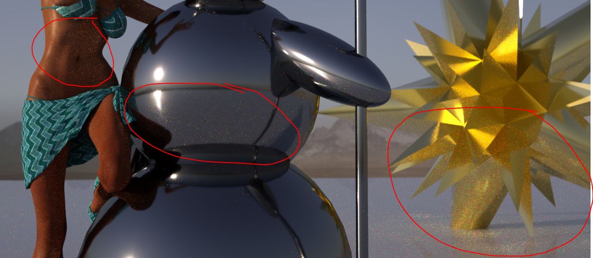

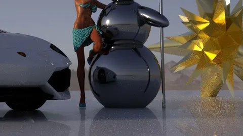

  • Hallo zusammen.

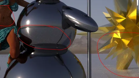

    In diesem Render regnet es Hotpixel :huh: Meine Neigung zu möglichst vielen glänzenden und/oder spiegelnden Flächen ist dabei sicher nicht hilfreich :rolleyes:
    In diesem Fall kommt das Licht, bezogen auf den POV, von hinten, bricht sich auf der glänzenden Eissee Oberfläche, dann am metallischen Schneemann
    und trifft anschließend auf die ebenfalls leicht glänzende Hauttextur der G2. Zzgl. des direkt einfallenden Sonnenlichts auf allen Objekten, kann das vermutlich nicht gut gehen :nachdenklich:
    Gerendert im PT Mode, 1920x1080 Pixel, ca. 2000 Samples. PMC und mehr Samples wäre zwar anzutesten, aber bei genauer Beobachtung (View Zoom auf Maximum) tut sich zum Ende der 2000 eigentlich schon nichts mehr.
    Frage:
    hat jemand Anti-Hotpix-Tricks bzgl. Octane Render-Settings auf Lager oder bleibt da nur der Weg über das Postwork?
    Unabhängig davon habe ich diesen (freien) Hotpixel-Eliminator im Netz gefunden. Hab's aber noch nicht ausprobiert. Link zum Test: http://www.bessere-bilder.de/hotpixel-entfernen

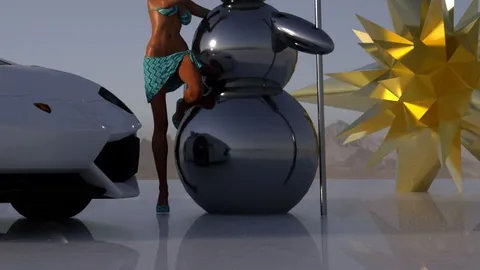

  • ...Falls es bei den Rendereinstellungen so etwas wie Clamp gibt, dort die Stärke der Hauptlichquelle als Wert benutzen (Hilft zumindest bei Cycles wunderbar)...

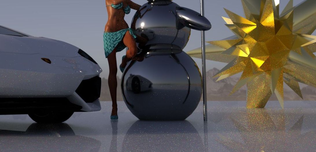

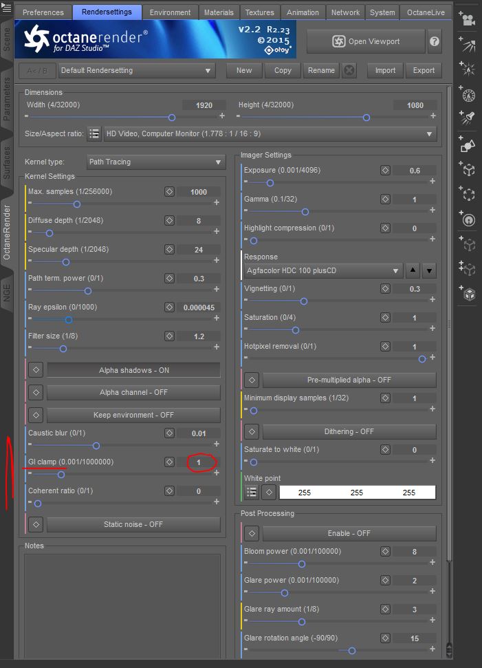

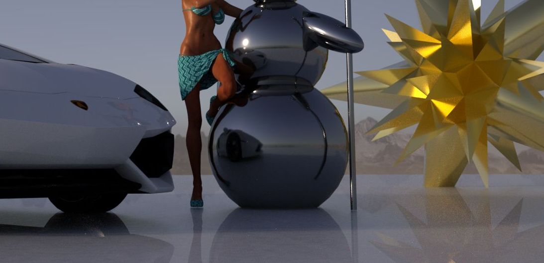

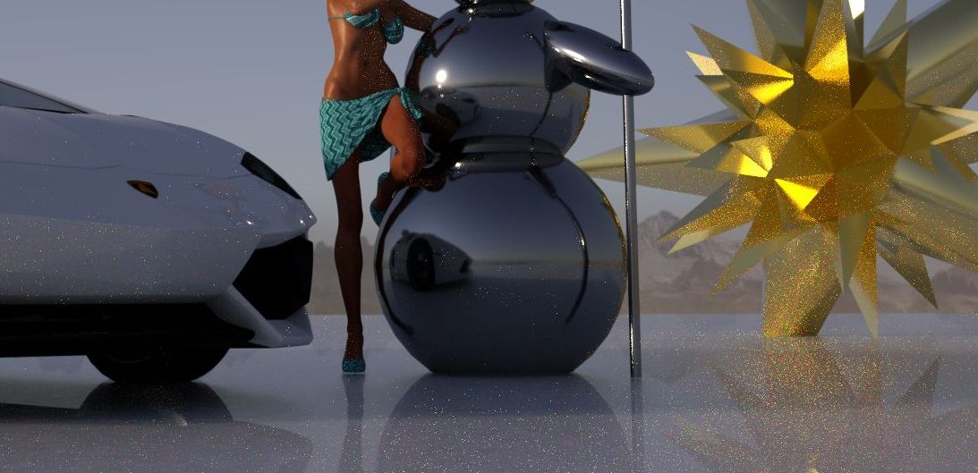

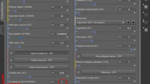

    :thumbup: Deine Kompetenz ist immer wieder beeindruckend, Kushanku :thumbup: Siehe Render Vergleich. Der GI Clamp Wert steht standardmäßig auf 1.000.000. Lichtstärke ist 1. Deinem Hinweis gefolgt und alles ist gut :) Nicht mal ausgerendert. 500 Samples / 6 Min. Habe die Octane Rendersettings mal mit angehängt. Vielleicht siehst Du ja noch etwas, womit man im Notfall spielen sollte. Ganz herzlichen Dank für Deine Hilfe :)
    Nö, leider nicht,.......... :nachdenklich: vielleicht Filter size. Weiß allerdings nicht ob das in Octane auf Specularity Wirkung hat. Da müsste dann ein Octane-Kenner ran.
  • Danke Kushanku :) Nur für den Fall, dass Du das auch noch wissen solltest ;) Was ist bzw. bewirkt dieser GI Clamp Wert? Im Netz habe ich dazu nichts wirklich Erhellendes gefunden.
    Einmal editiert, zuletzt von Bluepix (26. Dezember 2015 um 19:30)
    Mit Clamping werden Kalkulationsfehler der Renderengine ausgeglichen. Bei sehr viel hellen und glänzenden Stellen entstehen ganz schnell Helligkeitswerte größer 1 und ganz irren RGB-Werten. Damit kommen die physikalischen Render oft nicht klar. Clamping drückt das daraus entstehende Weiß runter, mehr ins Graue. Dadurch kann allerdings auch die Brillianz der Farben leiden. Du kannst ruhig mal testen, ob du auch mit kleineren Clamp-Werten auskommst. Ist halt von Bild- und Materialaufbau abhängig.
