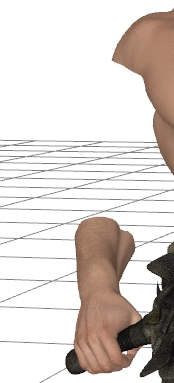

  • Hallo, ich habe M7 die Kleidung Stone for Genesis3 Males angelegt, bzw. die ganze Kleidung - dafür gibt es einen Button, der das Ganze auf einen Schlag erledigt.
    Dann habe ich die Jacke wieder entfernt und gesehen, dass die Oberarme von M7 unsichtbar sind.
    Natürlich gleich in den Scene-Tab geschaut, aber dort ist nichts davon unsichtbar gemacht.
    Auch im Surfache-Tab findet sich nix. Weder bei der Opacity, noch bei anderen Schaltern.
    Wie mache ich die Arme wieder sichtbar und weiß jemand, was hier passiert ist?
    Bin ratlos.
    Danke.
    Ich habe jetzt herausgefunden, dass das Problem die Jacke ist. Warum auch immer. Nur wenn man sie ganz löscht, werden die Arme wieder sichtbar. Unichtbar machen reicht nicht.
    Kann mir bitte jemand erklären, was da abgeht?

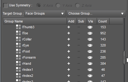

    Offensichtlich wurde die Geometrie der Arme unsichtbar gemacht, und diese Einstellung wurde mit der Jacke zusammen gespeichert.

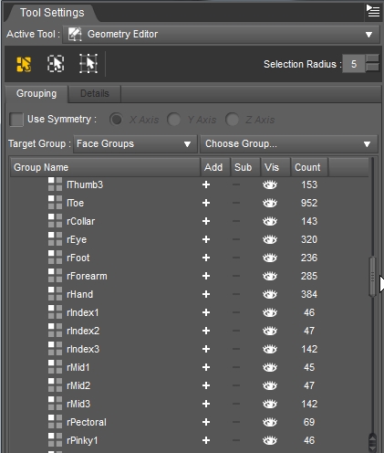

    Wähle das Geometry Editor Tool aus und schau im Tool Tab nach, ob irgendwelche Polygongruppen von M7 ausgeblendet sind.
    Ich weiß jetzt nicht auswendig, ob man die in einem solchen Fall einfach wieder einschalten kann, solange das Kleidungsstück geladen ist, von dem dieses Setting ausgeht. Es müsste eigentlich gehen. Sonst bleibt dir wirklich nur die Möglichkeit, die Jacke zu löschen.
    Es sieht fast so aus, als wäre die Jacke als Geometry Shell konzipiert. Da werden die darunterliegenden Polys automatisch ausgeblendet.
    Da hilft dann wirklich nur Jacke löschen.

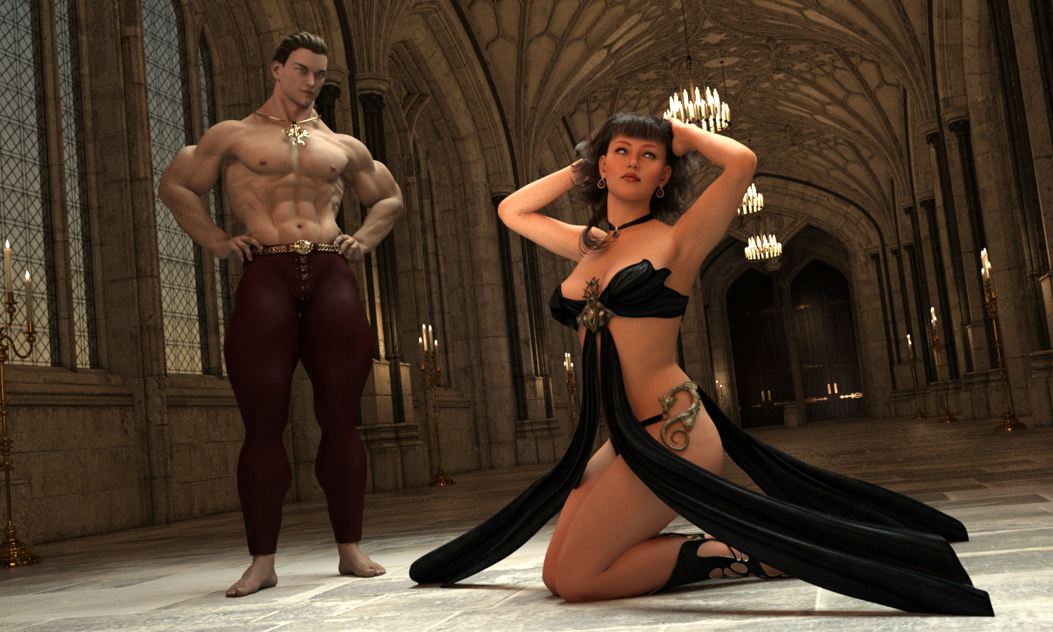

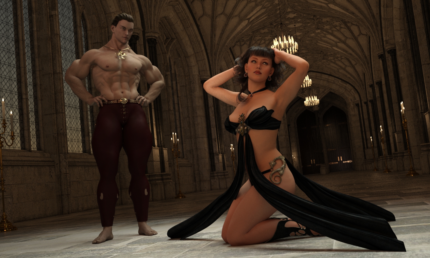

  • Noch ne Frage dazu: ich habe bei diesen Kleidern trotz Smoothing-modifer heftige Pokethroughs, die aber erst im Endrender auftauchen.
    Kein Dislpacement vorhanden.
    Kann das von dem Entfernen dieses Code-Teiles kommen?
    (Ich kriege auch die Halskette nicht richtig hin. Habe sie schon entfittet, dann gings etwas besser, aber das ist hier Nebensache.)
    Mich nerven die Pokethroughs, die man erst (IRAY) hier nach den 4 Stunden Rendertime sieht und per Postwork entfernen muss.
    Das Bild heißt Balett-Tänzer - Trainingsstunde
    M7 und V6 (Olympia)
    Erhöhe die Iterations im Smoothing Modifier. Dein Muskelmorph hier ist doch ziemlich extrem, es kann gut sein, dass die Standardeinstellungen da nicht mitkommen.
