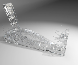

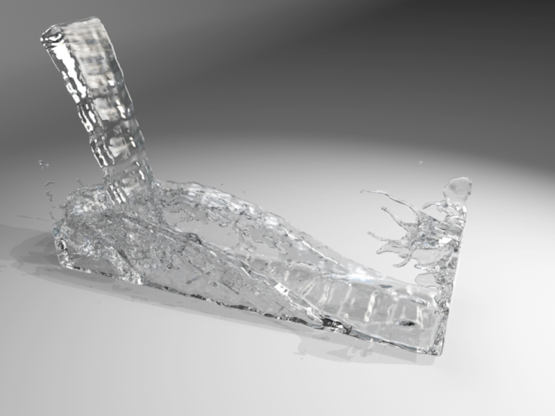

Ich habe mal eine Szene noch ohne den Foam zusammengestellt und die Materialien und Umgebung etwas optimiert. Die Settings sind jetzt bereits auf gute Qualität eingestellt, was natürlich Zeit braucht (1-20 Minuten pro Simulations und Renderschritt, wobei das Rendern viel mehr Zeit braucht). Man könnte die Simulation (Partikel und [lexicon]Mesh[/lexicon]) zuerst natürlich auch komplett cachen, und dann erst rendern. Die angefügte [lexicon]C4D[/lexicon] Szene enthält einen Link zu einer HDR-Datei für die Umgebung. Diese Bilddatei habe ich aus Platzgründen weggelassen, aber es gibt ja im Content Browser ein paar andere HDRI-Dateien mit Sonnenlicht die man dafür einsetzten könnte.
Schon mal großes Danke von mir. Ich hatte vor einigen Monaten auch schon mal eine Szene probiert. Leider war das Ergebnis mehr schlecht als recht. Werde mich mal an der Szene probieren (etwas ändern, hinzufügen usw.) Wenn ich im Viewport rendere, wird das Wasser angezeigt. Im Bildmanager jedoch nicht. Muss ich hierzu irgendwas extra cachen ?

Der Unterschied scheint mit Mac/Windows zu tun zu haben. Ich nehme an, du bist auf Windows. Da führt wohl kein Weg ums Caching herum. Also die Partikel-Nodes und das [lexicon]Mesh[/lexicon] mit dem Wizard einrichten und los geht's.
