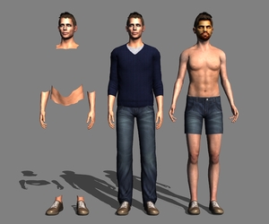

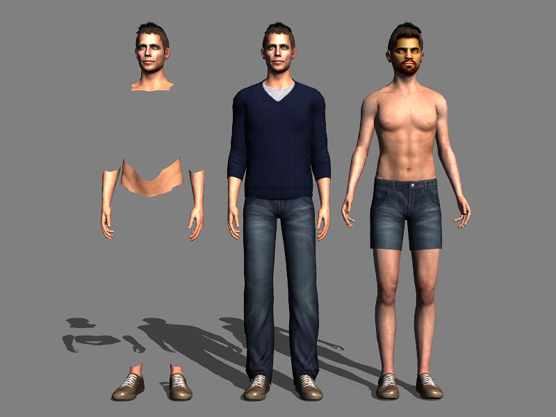

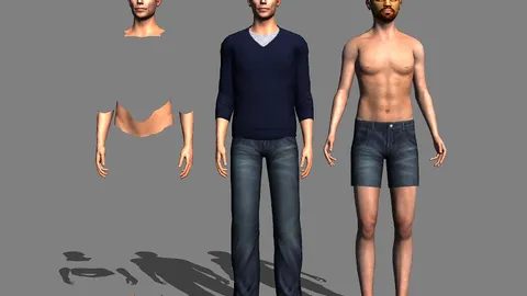

    Man kann ohne weiteres Kleidung verschwinden lassen und zwar über die Streuung , wenn man z.B. einen freien Oberkörper haben will.
    Aber Achtung!, die Grundfigur von Realusion haben in der Unterschicht [lexicon]Polygone[/lexicon] ausgeblendet.
    48040-Klothing-frei-jpg
    Man braucht also einen Vollbody.
    Den bekommt man über das zukaufen von Keidungs-Template (Upper/Lower/Shoes.
