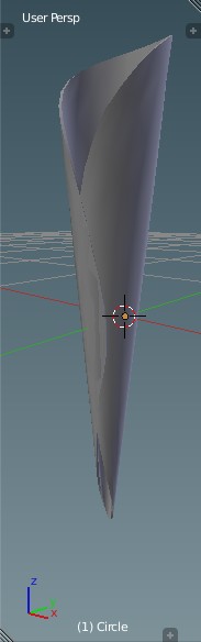

  • Kreis erstellen
    im Edit-Mode mittels [Strg+f] -> "Grid Fill " füllen
    [Strg+2] fügt einen SDS-Modifier hinzu
    dann wird der Kreis mit dem "Simple Deform"-Modifier (bend) und einem Empty als Axis,Origin gewickelt
    ein Solidify Modifier verleiht dem ganzen etwas Stärke
    das sollte als Ausgangsobjekt passen
    mit dem PET das Ganze noch etwas zurechtschieben (habe ich mir im Beispiel gespart, Download unter dem Bild)

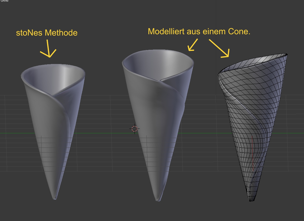

    stoNes Methode funktioniert ganz gut, aber man kann es notfalls auch aus einem Cone modellieren.
    Edit: Das mit der Stehlampe sehe ich jetzt erst. Da ist die Methode von stoNe auf alle Fälle die beste Methode.
  • Waaahh, ihr seid klasse, vielen lieben Dank :thumbup:
    @ stone....genau so wollte ich es. Mit dem Simple-Deform hatte ich auch schon rumprobiert, aber ich kam nicht auf die Idee ein Empty zu benutzen und dann zu rotieren, man binsch blond :rolleyes::D
    @ kushanku....deine Methode ist für ne Eiswaffel sehr gut geeignet, weil die ja nicht so akurat sein muss. Bei der Lampe, die ich machen möchte ist die Methode von stone besser geeignet, aber das hast du ja auch gesagt.
    Ich hab halt als Titel für meinen Post "Eiswaffel" genommen, damit man gleich weiss um welche Form es sich handelt ^^
    Vielen Dank nochmal an alle :)
