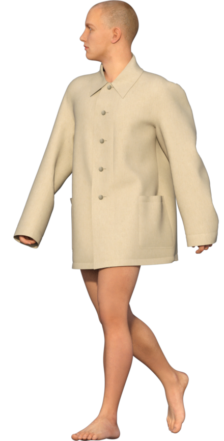

    Das ist das erste Bild der Drillichjacke mit Ärmeln. Sie ist also damit rein theoretisch vollständig. Allerdings bin ich bei weitem noch nicht damit zufrieden.
    Was vermutlich als erstes auffällt, sind die Ärmel. Die Jacke sieht so aus, als wäre sie vom großen Bruder ausgeliehen. Tatsächlich handelt es sich um eine Jacke der Konfektionsgröße 52. Der Torso stimmt auch so weit. Ich bin ja immer bereit, anzunehmen, daß ich mich mal wieder verrechnet habe. Aber die Ärmellänge habe ich nach Vorschrift berechnet. Was ist die Konsequenz? Genau! Das Modell hat zu kurze Arme. Ich habe in MD nachgemessen. Von der Wirbelsäule bei angehobenem Oberarm und angewinkeltem Unterarm über den Ellbogen bis etwa einen Zentimeter über dem Handgelenk gemessen sind es beim Modell 78,2 cm. Bei der Konfektionsgröße 52 ist demgegenüber eine Ärmellänge von 84 cm angegeben. Wenn man sich die Arme nun 5,8 cm länger denkt, könnte das ja dann mal so in etwa hinkommen mit den Ärmeln... Es ist zum Mäusemelken! Entweder ich verabschiede mich von den Konfektionsgrößen, oder aber ich zerre solange an den Armen meines armen Modells, bis die Länge stimmt. Warum klappt das nicht einfach mal von Anfang an?
    Abgesehen davon wirkt die Jacke insgesamt noch eher wie ein gepflegtes Designerteil und nicht wie Arbeitszeug. Aber vielleicht bekomme ich das irgendwann mal hin. :D
    Welche Figur von DAZ benutzt du? Die sind unterschiedlich groß teilweise. Ansonsten liegt das "sieht aus wie vom großen Bruder geliehen" vermutlich auch an den wenig ausgefüllten Schultern; entweder hast du die Auf-Schulter-Breite zu groß gemacht (was auch die zu langen Ärmel erklären würde, die dann ja weiter "unten" ansetzen, weil die Schultern leicht über die Arme fallen), oder der arme Jung sollte mal ein paar Runden um den Block drehen und Gewichte heben.
    :D eindeutig etwas zu groß geraten oder umgekehrt, der Kerl zu klein.
    Apropo Konfektionsgrößen, die fallen von Land zu Land verschieden aus und haben sich auch im Laufe der Zeit verändert.
    Auch heute herrscht noch ziemlich viel Chaos in den Konfektionsgrößen. Zwar kann man/frau sich an den gängigen Kleidergrößen wie XS, M, XXL oder 38 bis 58 orientieren, jedoch sind die für einen Schnitt verwandten Maße nicht nur von Geschäft zu Geschäft oft verschieden, sondern haben auch eben regionale und nationale Unterschiede.
    Vielleicht doch von den Konfektionsgrößen verabschieden ;) .

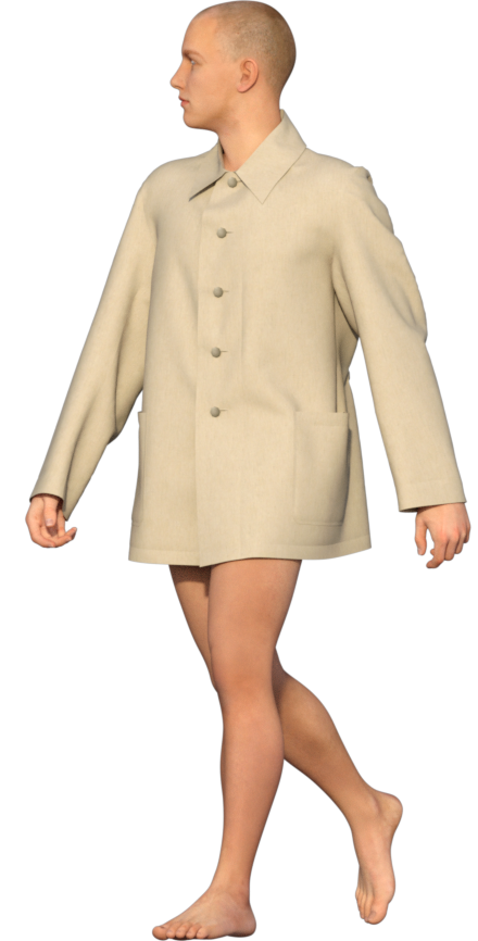

  • Ich habe noch so bis gegen halb drei in der Nacht rumgefummelt und die Arme per Bodymorph länger gemacht. Bei +50% hat es dann endlich gepaßt.
    Ich laß meinen Avatar mit neuen Klamotten immer ein paar Bewegungen machen, damit die Falten halbwegs natürlich sitzen. In MD kann man denselben Avatar in einer anderen Position als Morph-Target laden. Die Figur bewegt sich dann entsprechend. Da die Figuren aus Daz in MD allerdings nicht geriggt sind (mein Chott, ich kenn Vokabeln 8o ), kann der Übergang recht seltsam aussehen. Das erste Mal saß ich ungelogen mit weit geöffnetem Mund vorm Monitor, als ich sah, wie mein Modell wie Plastik im Feuer zusammenschrumpelte, um dann, ziemlich aus der Form geraten, wieder in die neue Position hineinzuwachsen. Nein, wenn das halbwegs gut funktionieren soll, muß man Zwischenschritte machen.
    Der Bewegungsparkour besteht insgesamt aus 41 Stellungen: Eine Ausgangsstellung und alle fünf Positionen eine Position aus Daz reichhaltigem Fundus, um dann schließlich in der letzten Stellung in die Endposition zu gehen. MD rechnet beim Morphen mit 30 Teilschritten, weshalb das volle Programm also 1.200 Schritte umfaßt.
    Die Arme oder sonstwas am Modell zu verändern, bedeutet natürlich, sämtliche 41 Positionen als OBJ zu exportieren. Habe ich also gemacht, dann mit der Jacke zusammen die Bewegungen vollführt. Herausgekommen sind dann die beiden unten stehenden Resultate. Sieht doch schon mal besser aus, oder nicht?
    Aber halt! Nicht so schnell! Das mit den Armen passiert mir nicht noch einmal! Also werde ich mein Modell jetzt gründlichst vermessen und in Form bringen. Mag ja sein, daß Konfektionsgrößen auf keinen Menschen zutreffen. Wenn ich mit dem Modell fertig bin, hat es Konfektionsgröße 52. Und zwar auch am Hintern und am Bauch. Jawoll! :D
    Ich glaube, es gibt einen Tanz, da macht man zwei Schritte vor und einen zurück. Bei mir dürfen es ab und zu auch mal drei Schritte zurück sein. Aber dann wird es hoffentlich am Ende ordentlich. Wir sind hier ja schließlich auch bei WiP. :)
    Zu den Fragen: Das Modell ist eine gemorphte Fassung von Genesis 3 male. Da die in Rohfassung über 1,80 Meter groß ist, habe ich sie schon zusammengestaucht auf exakt 1,75. ;)
    Das schöne an solch einer Arbeit ist ja, daß man dabei eine Menge lernt. Zu den Konfektionsgrößen und dementsprechenden Normen habe ich ein sehr schönes Skript von Quarks & Co. gefunden: http://www.wdr.de/tv/application…s/pdf/Q_DIN.pdf
    Ich kenne mich bei Uniformen nicht aus - soll die Jacke so weit und schlabbrig sein? Mir scheint sie immer noch viel zu groß. :whistling:
    Sonst schöne Arbeit, mit den Knöpfen und so. :)
    Was Konfektionsgrößen angeht, kann ich ein Klagelied singen. Ich habe so ziemlich alle Größen in meinem Kleiderschrank, von XS bis XXL, und alle diese Teile passen mir. Was beim einen Hersteller S ist, ist beim anderen schon XL. Ohne Probieren kann man nichts kaufen - und wie man sieht, nicht mal in 3D schneidern LOL

    Das erste Bild gibt nicht so viel her. Sieht aber nach einer eher körperbetonten Trageweise aus. Auf dem zweiten Bild ist eher zu vermuten, daß es sich um die Leihgabe des kleineren Bruders hätte handeln können. Ich persönlich finde das dritte Bild am interessantesten. Die Jacke des zweiten Herrns von rechts dürfte vom Größenverhältnis her in etwa mit meiner Darstellung übereinstimmen.
    Ich habe die Jacke halt nach einem Originalschnittmuster und den Maßen erstellt, die für eine Konfektionsgröße 52 im Jahre 1938 galten. Dann kommen die Schwierigkeiten, wer denn entschied, welcher Soldat welches Uniformteil erhielt. Und das Modell hat auch keine realistischen Maße, sondern entspricht eher einem Schönheitsideal: breite Schultern, kein Bauch, kleiner Po.

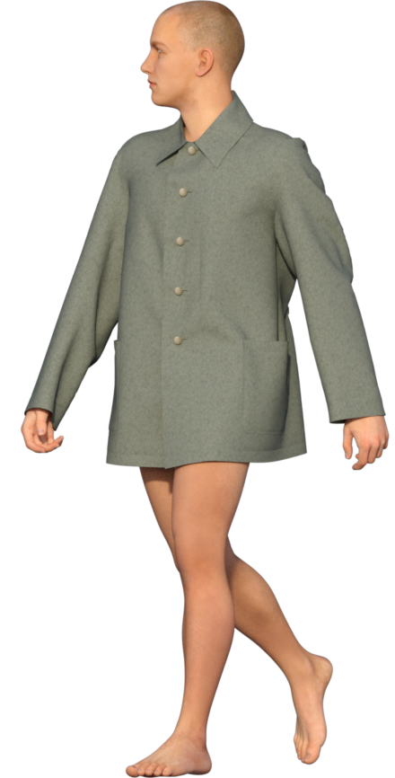

  • Wie versprochen eine neue Version der Drillichjacke, dieses Mal mit einer Normalmap. Die stark geknitterte Variante habe ich wieder verworfen. Die war zuviel des Guten. Ich habe nun eine Normalmap aus einer eigens dafür hergestellten Textur eines eher verbeulten Drillichstoffs gemacht. Da kommt auch ganz gut das Fischgrätmuster des Stoffs heraus, allerdings muß man dazu näher rangehen. Aber auch wenn man das Fischgrätmuster in dem angehängten Bild nicht mehr erkennen kann, reicht die Wirkung m. E. dennoch aus, die Jacke nicht mehr wie geleckt aussehen zu lassen. Ich finde, so kann man ihr abnehmen, eine Arbeitsjacke zu sein.
    Nicht nur der Stoff, auch den Knöpfen habe ich eine Normalmap verpaßt.

  • Da ist ja nun einige Zeit ins Land gegangen. Ich habe noch einmal komplett neu begonnen. Das heißt, ich habe die Figur neu gemorpht und vermessen. Danach habe ich die Beleuchtung verändert, die nun greller ist. Von jeder Position jener Pseudobewegung, durch die ich jedes Uniformstück schicke (41 Positionen) wurde ein eigenes Objekt angefertigt, separat gerendert und zu einer Abfolge zusammengefügt. Die habe ich bei Artflakes (http://www.artflakes.com/de/products/gr…rderobe-tafel-4) hochgeladen. Sieht als Poster recht hübsch aus, wenn einem sowas gefällt (eine etwas frühere Version hängt nun bei mir über dem Bett). Das ganze Procedere habe ich mit den britischen Hosen, die ich bereits hatte (aber neu machen mußte, weil das Modell hatte sich ja verändert), in drei Varianten durchexerziert.
    Gefühlt habe ich den Drilchrock rund ein dutzendmal neu gemacht und gerendert, bis ich nun endlich zufrieden bin. Bei der Gelegenheit konnte ich auch das Problem der Übergröße beseitigen. Im originalen Schnittmuster war die Nahtzugabe enthalten. Wenn ich mir das Endergebnis ansehe, so läßt allerdings nichts vermuten, welch enormer Aufwand nötig war, um dorthin zu kommen. Aber so ist das nun mal.
    Meine Sorge gilt ja vorrangig den Falten. Daß MD eher unrealistische Einstellungen für die Stoffe bietet, hatte ich ja schon in meinem Vorstellungsthread erwähnt. Hinzu kommt, daß bei einem Knotenabstand von einem Zentimeter natürlich auch nur eher grobe Falten dargestellt werden können. Also habe ich den Knotenabstand auf drei Millimeter eingestellt. Dadurch ist das Objekt, welches die Jacke darstellt, allerdings zu in meinen Augen geradezu monströser Größe angeschwollen. Es besteht nun aus 845.241 Vertices und 1.618.438 Flächen. Sieht man der Jacke eigentlich gar nicht an. Aber die Falten werden nun recht detailreich dargestellt. Allerdings dauert dann auch sowohl die Bewegungsberechnung in MD sowie das Rendering aller Positionen entsprechend lang.
    Als finale Version ist nun also Grady in der Drilchjacke zu sehen, wie er in der entsprechenden Dokumentation zu sehen ist (http://dokumente.gradivus.de/Grady.pdf). Endzweck ist allerdings ja die Kombination verschiedener Uniformstücke im Spiel zu einer kompletten Uniform. Dazu werden die Figur sowohl als auch alle Teile noch mit Akvis Sketch behandelt, damit sie eher wie gezeichnet aussehen. Nur um mal zu zeigen, wie das gedacht ist, habe ich Grady mit einer britischen Hose und eben dem Drilchrock ausgestattet. So soll das dann also mal schlußendlich aussehen. Wenn ich allerdings in der Geschwindigkeit weitermache, dauert das noch laaaange, bis da mal eine passende vollständige Uniform zusammenkommt. :D
